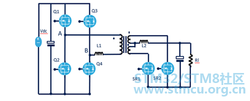

移相全桥PWM发波要求
) K- G1 g( E; o1 B+ k) \
移相全桥的拓扑如下图所示,由于谐振电感L1的存在,结合移相控制,使开关管达到零电压开通(ZVS),从而有效的降低了电路的开关损耗和开关噪声,减少了开关过程中的产生的电磁干扰。
" L5 R4 v( y  U3 x
& y# [7 S3 B  n) C+ Y. O2 V

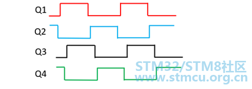

移相控制的PWM驱动波形如下,Q1/Q2/Q3/Q4分别对应上图中的4个开关管的驱动。
; y6 j8 x7 F3 ?% ~  L
& x9 c; {: e+ J) ?8 k9 b
Q1与Q2驱动互补,插入死区;Q3与Q4驱动互补,插入死区。所有PWM波形的占空比固定,Q3/Q4相对与Q1/Q2移相,相位大小由控制环路确定。

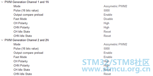

方案1:Q1/Q2由CH1/CH1N生成,Q3/Q4由CH2/CH2N生成。
方案2:Q1/Q2由CH1/CH1N生成,Q3/Q4由CH3/CH3N生成。

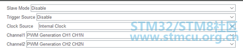

方案1在高级定时器中的关键配置如下(使用CubeMx工具):
使能CH1/CH1N/CH2/CH2N。
! W/ [: \; S3 w) @
! ^# y7 a- U8 A/ ~
中心对齐模式,周期值设定为10000。
/ o0 H+ _# _8 q8 w& |4 W' p
- O+ G; X. ^) M- H7 |! H" ]
CH1与CH2的工作模式为Asymmetric PWM2,比较值为5000,用于产生50%固定占空比波形。
* V' f1 y/ T8 A3 H+ C
/ S6 O6 e; d5 T7 B( B: c7 z$ G6 e

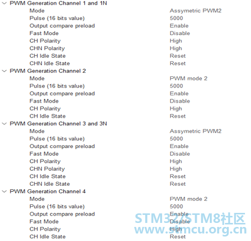

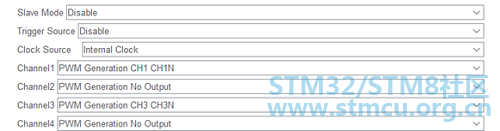

方案2在高级定时器中的关键配置如下(使用CubeMx工具):
使能CH1/CH1N/CH3/CH3N,CH2与CH4使能为PWMGeneration No Output。
1 W" |; F! Y! b4 R; P" C1 }2 M0 ]/ k
, Z# ?# f! P, E4 k/ j* N
中心对齐模式,周期值设定为10000。
+ i" h4 B  H) S7 M
- c# N5 F" T, M  N+ V, D
CH1与CH3的工作模式为Asymmetric PWM2,比较值为5000,用于产生50%固定占空比波形。CH2与CH4的工作模式为PWM mode 2,比较值为5000。
, _0 |6 o2 I: J
+ A4 o& N: A$ `; R6 O) p
编译生成keil工程,添加如下代码,Phase_shift_cnt代表相位偏移值
4 U/ d, o7 H  Y2 [1 c9 I
+ B. M: `+ f& b
测试结果如下(可双击播放视频),黄色与红色波形分别对应CH1与CH3,其对应的互补波形未抓取。
