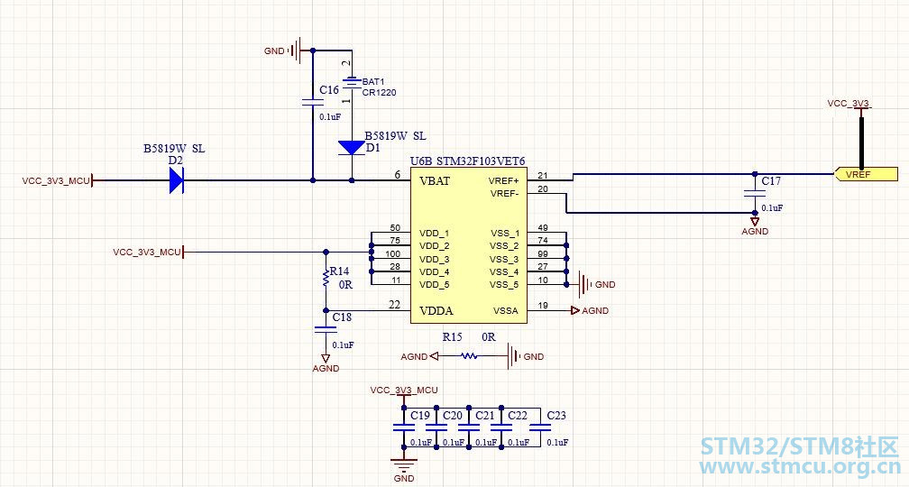

1、供电电路
2、用电位器分压后送ADC1通道11

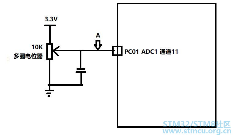

图二
现在的问题是:
当图二A点不连接到PC01时,万用表测量电压正常,调节电位器电压正常,当接入PC01后,A点电压只有0.几V。且ADC转换后的数值也是0.几V。与端口电压一致。问题是什么?

老牛洋车 回答时间:2020-5-26 09:33:22
换一个通道试试看,如果结果相同,可能是你的线路有问题,继续检查解决。

巡山小妖 回答时间:2020-5-26 09:36:29
应该是IO口配置的问题

网络孤客 回答时间:2020-5-26 09:41:51
是否设置了上拉或下拉输入?
建议使用cubemx设置,减少设置错误。

myxiexing 回答时间:2020-5-26 10:09:53
明显是PC01的GPIO配置有问题,或者后面被其他功能利用占用了。

szongen 回答时间:2020-5-26 16:02:40
看看是不是IO口配置成上拉或者下拉了
