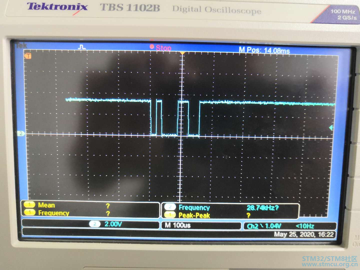

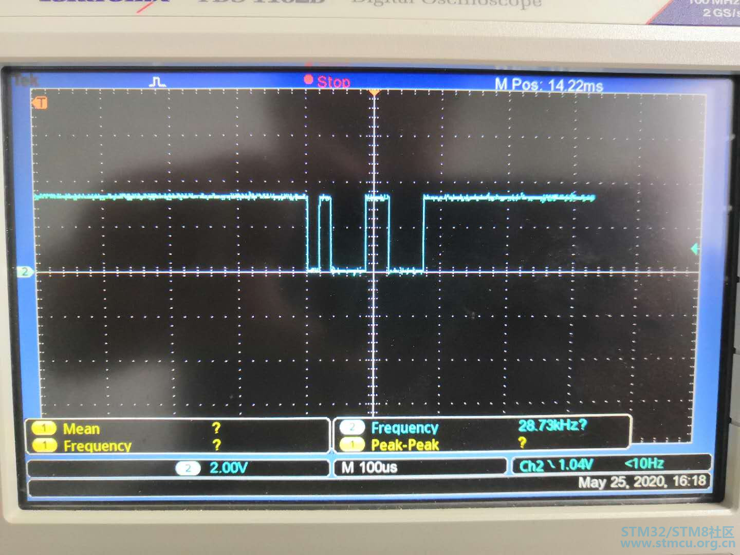

我们公司有个传感器需要把串口得奇偶校验设置为ODD,使用串口助手和传感器通信时正常,但是使用单片机和传感器通信一直反馈校验错误。使用示波器抓了一下波形(只发一个字节0x31),串口助手设置为“ODD”时如图1所示设置为“无”时如图二所示,但是单片机无论设置为“ODD”还是“无”抓到的波形都是图二的样子。程序是Cube MX生成的仿真的时候我看了USART_CR1寄存器的PCE和PS两位都是正常的,不知道老哥们有没有遇到这个问题。![]() 图1 ![]() 图2 |
他妹的,把数据位设置为9位就好了 |
