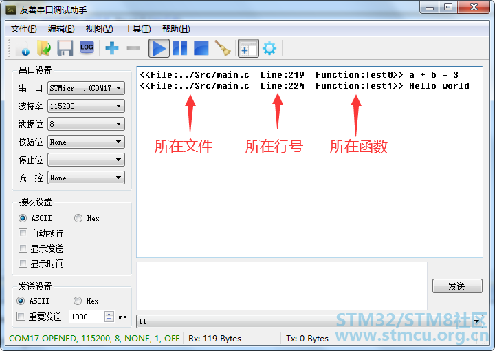

使用范例:
* o" u$ L) G; d( _9 o

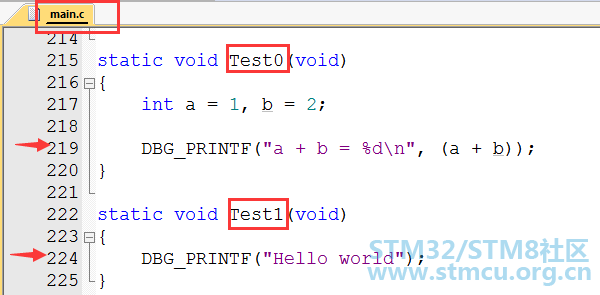

可见,使用方法与printf的使用方法一样,而且每条打印语句开头都会打印调试信息所在的文件名、行号、函数名信息,方便我们查找一些调试信息。
其中,__FILE__、__LINE__、__FUNCTION__这三个宏是编译器内置宏定义,分别代表调试信息所在文件、行号、函数。

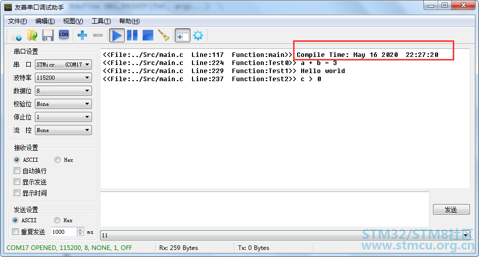

除此之外,常用的宏还有:__DATE__、__TIME__,分别代表当前的编译日期与时间。如:
DBG_PRINTF("Compile Time: %s  %s\n", __DATE__, __TIME__);* X3 G) e& K% z6 R3 S
- a* b' k: \- P

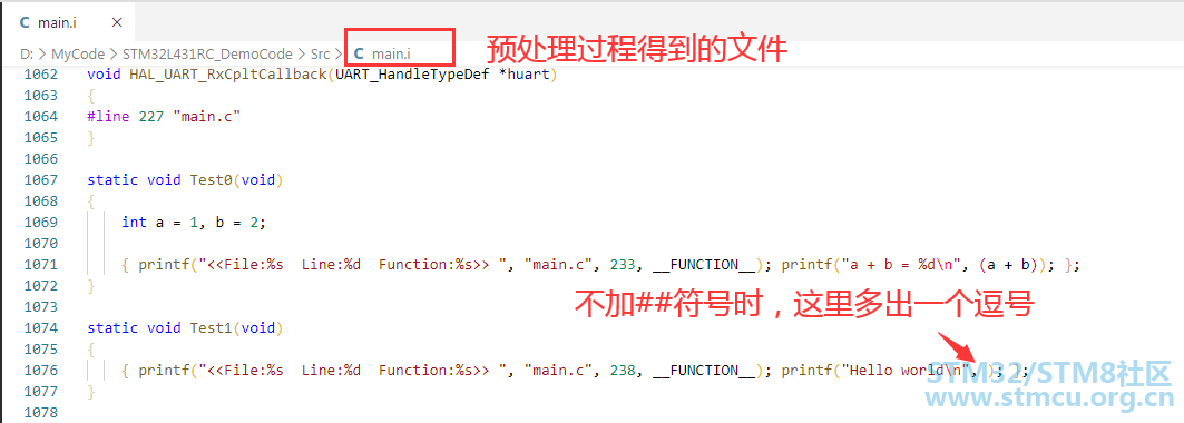

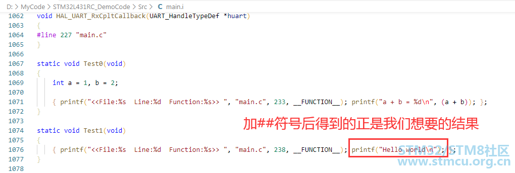

第二条printf中的##符号是为了处理args不代表任何参数的情况。如:
DBG_PRINTF("Hello world");
8 b/ d9 Z1 F( a
当不加##符号是,以上宏的第二条语句被拓展为:
printf("Hello world\n", );
: }) S' [9 h* s; l! A/ F
可见,多出了一个逗号,这个逗号是多余的。
加上##符号后,以上宏的第二条语句被拓展为:
printf("Hello world\n");
; M( z0 j( o; L& d7 U1 S& B

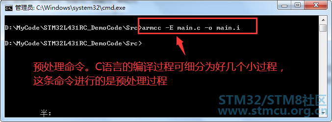

这才是我们想要的结果。其实这些结果我们通过查看预处理文件可以清晰的知道:
, H& q/ Q# f* F/ @/ f! E6 |+ p8 g

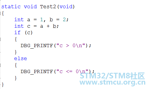

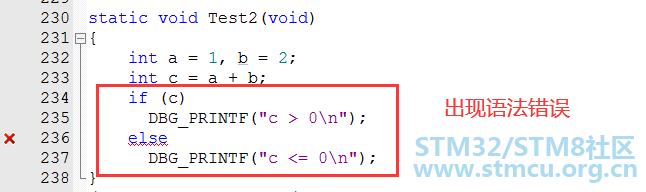

其实,上面我们封装的打印宏DBG_PRINTF还有一点缺陷,比如我们与if、else使用的时候,会有这样的一种使用情况:
7 p5 k1 B3 b: ], B. C
此时会报语法错误。为什么呢?

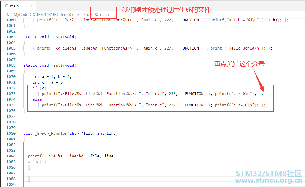

同样的,我们可以先来看一下我们的demo代码预处理过后,相应的宏代码会被转换为什么。如:
8 o9 ^0 Y& f+ y5 e
这里我们可以看到,我们的if、else结构代码被替换为如下形式:
if(c)9 r- D5 g: q% x8 W  E6 |8 Q6 b
2 `$ S7 {" i( jelse' Z+ F" _* e  O5 J, r% f& K
2 o( V& @; F: q' E
显然,出现了语法错误。if之后的大括号之后不能加分号,这里的分号其实可以看做一条空语句,这个空语句会把if与else给分隔开来,导致else不能正确匹配到if,导致语法错误。

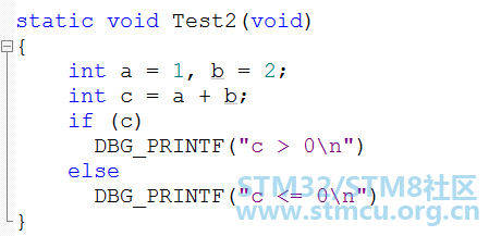

为了解决这个问题,有几种方法。第一种方法是:把分号去掉。代码变成:
7 u- o. w' f/ j- Y' S6 q' D+ m4 b% Y
第二种方法是:在if之后使用DBG_PRINTF打印调试时总是加{}。代码变成:
+ D& \; R5 u8 m
以上两种方法都可以正常编译、运行了。

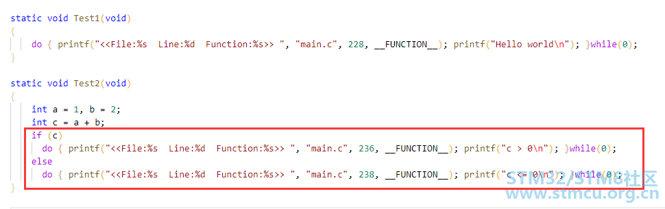

下面引入do{}while(0)来对我们的DBG_PRINTF进行一个简单的改造。改造后的DBG_PRINTF宏函数如下:
#define DBG_PRINTF(fmt, args...)  \6 P. Q1 }9 X! i3 A- n  K
do\  k0 r9 f2 o# j2 x5 o
{\, u; j" ~( [/ D2 N' ~: O; s
    printf("<<File:%s  Line:%d  Function:%s>> ", __FILE__, __LINE__, __FUNCTION__);\
; a: U8 |2 k, n/ k+ @2 L    printf(fmt, ##args);\" r+ r7 C3 R3 W+ h% s, e
}while(0)
4 @* Y* o' d: ?8 X: s- h9 ~

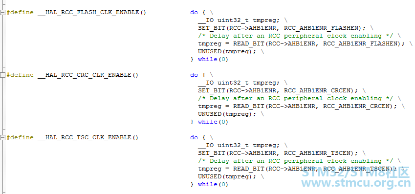

这里的do...while循环的循环体只执行一次,与不加循环是效果一样。并且,可以避免了上面的问题。预处理文件:
5 _9 y/ w/ P1 l1 ^
我们的宏函数实体中,while(0)后面不加分号,在实际调用时补上分号,既符合了C语言语句分号结尾的习惯,也符合了do...while的语法规则。
使用do{}while(0)来封装宏函数可能会让很多初学者看着不习惯,但必须承认的是,这确确实实是一种很常用的方法。

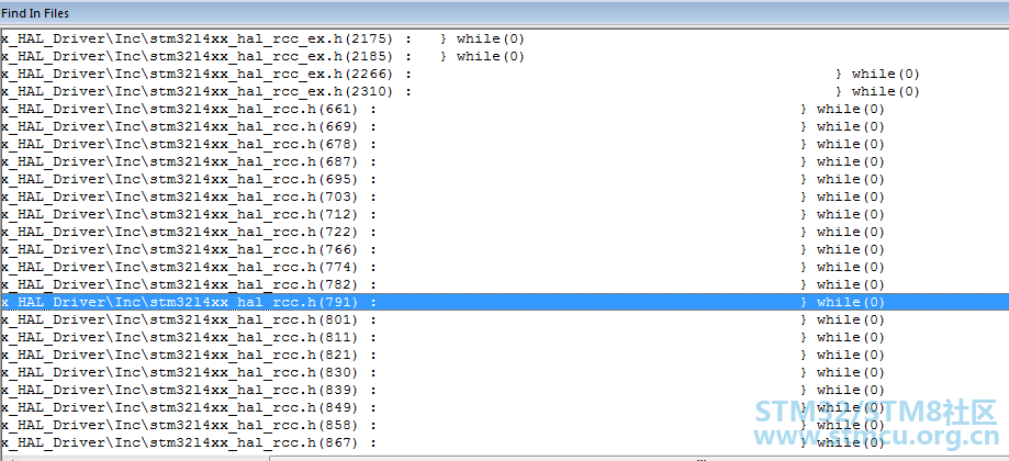

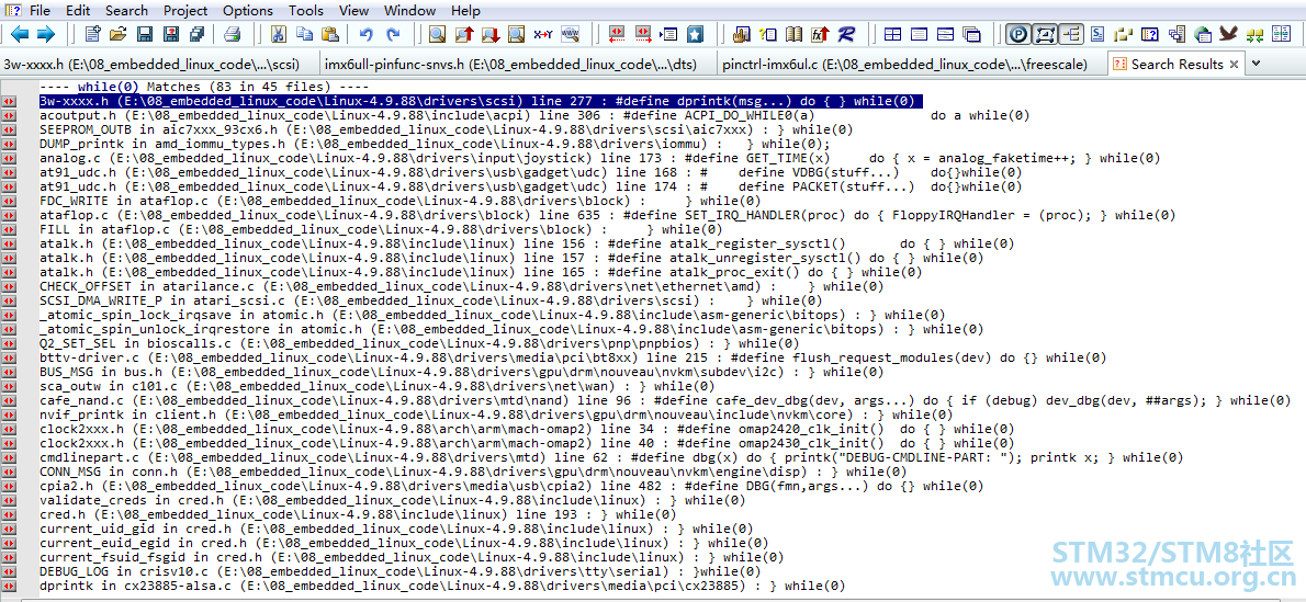

在STM32的HAL库中搜索while(0):
( k" E' b# {' d' X
在Linux源码中搜索while(0):
; ~2 j" i( S' O6 [5 t* B8 E
可见,在实际应用中,do{}while(0)用的很多。

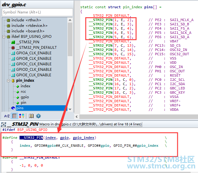

#运算符与##运算符
这两个运算符之前也有分享过,这里顺便也提一下。

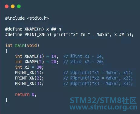

#号作为一个预处理运算符,可以把记号转换成字符串。

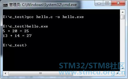

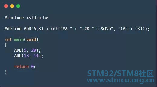

例如,如果A是一个宏形参,那么#A就是转换为字符串"A"的形参名。这个过程称为字符串化(stringizing)。以下程序演示这个过程:
) r! I! G' L/ `( G5 k

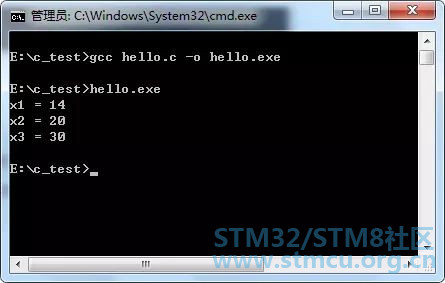

##运算符可以把两个记号组合成一个记号。以下程序演示这个过程:
" b% x% [" ]+ E/ u( `
这个运算符用得很多。如:
