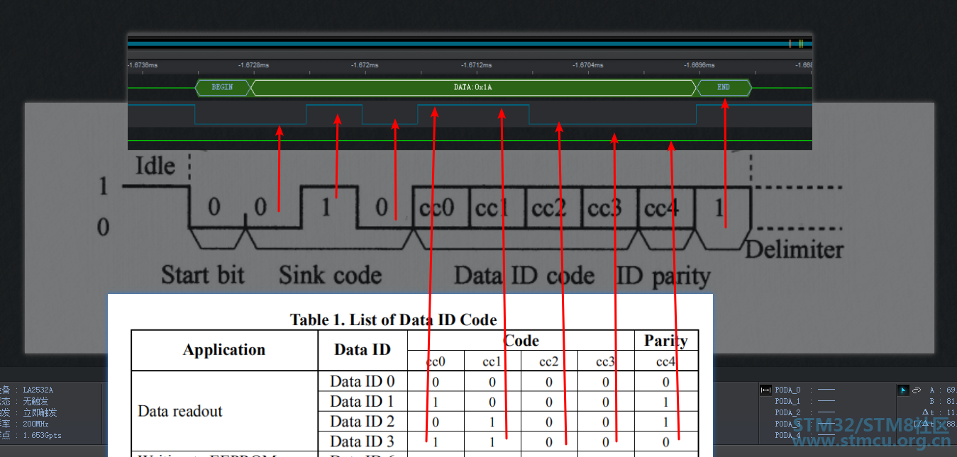

我使用的是stm32f407,利用串口和Max485向角编码器发送控制指令0x02,用示波器看波形是符合编码器通信协议的,但一直没得到响应。各路大神可以帮忙分析下吗?波特率:2.5M
多摩川编码器型号:TS5700N8401

我们现在只用FPGA读取,我把时序图发给你参考一下。这个编码器读写比较简单,接线正确。基本就正常了。不过你可以检查下面二点。
1、检查一下电源
2、数据线A与B是否接错。3、检查一下RS485芯片是否支持2.5MHZ

楼主可以尝试:
1、不要用单片机,用电脑与编码器连接,排除编码器工作不正常。
2、如果正常,用示波器或逻辑分析仪,电脑与编码器通信波形和单片机与编码器通信波形进行对比。看看差异。

示波器上看到的速度是2.5M,内容是否一致。如果这些都对了,就要看编码器这边了,如同二楼建议的,检查一下编码器的电路
