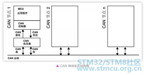

CAN网络中主要由CAN控制器和CAN收发器组成,大部分STM32内部都集成了CAN控制器,如果需要使用CAN功能,还需要在外部连接一个CAN收发器才能使用。

CAN总线上的数据是基于差分信号,通常只有两根线:CAN_L和CAN_H。从STM32芯片引出来的两个信号脚CAN发送和CAN接收,有点类似UART的收发引脚,但内部控制逻辑完全不一样。经过CAN收发器后形成两根信号线CAN_L和CAN_H挂到CAN总线上。

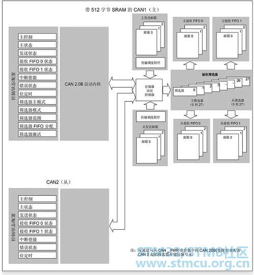

通过一张CAN框图来认识CAN控制器:

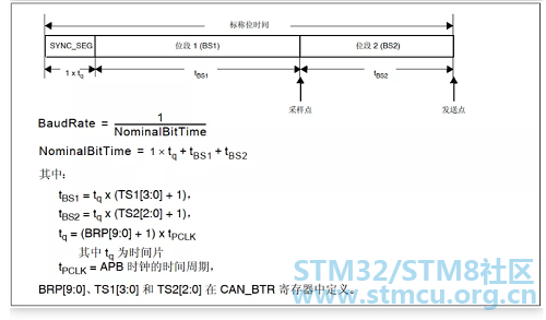

波特率 = 时钟 ÷Prescaler ÷ (SJW + BS1 + BS2);
比如:42M / 2 / (1 + 12 +8) = 1M

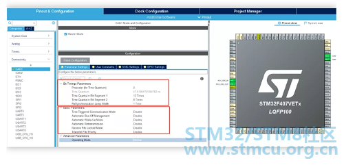

以上是通过标准外设库配置的参数,使用STM32CubeMX就可以很轻松的一键配置了。
3 O' \# ]/ R1 J/ k+ }: N
$ M7 N! w2 [+ @% |9 d. s
对CAN有一定基础了解,同时掌握HAL库使用方法的人,建议直接使用STM32CubemMX 配置并生成初始化代码。

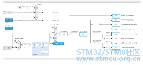

CAN属于异步通信,如果波特率不对,就会通信失败,或者接收到乱码。影响波特率的因素有很多:CAN时钟、分频值、位时序。
CAN时钟也就是RCC出来进入CAN控制器的APB时钟,比如上面代码中配置的是APB1,42M时钟。(一定要分清,不能认为是84M)。

位时序也是比较重要的一个配置,包含同步段、位段等,需要根据实际情况调整对应的值。

2. 双CAN过滤器管理问题
部分STM32芯片具有双CAN模块,从整体功能上讲,两个CAN是独立的。但是,两个CAN共用过滤器管理模块,对于STM32芯片来讲,该过滤器控制模块由CAN1统一管理,所以即使只是单独使用CAN2进行收发,也须开启CAN1,否则会因为过滤器未能开启,导致单独使用CAN2时无法收发的情形。
