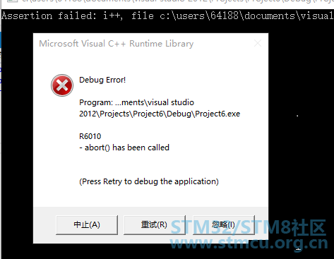

看运行结果,如果给定的i初始值为1,所以其运行结果不会为错,如下图所示
7 L) X- t5 m) X, K: d很显然是2,不会出错0 b' d4 A& S5 V& X+ r# r8 ]9 w
如果将i初始值改成0,那么就会出现如下错误:
; Y- p5 W1 e3 P8 N: V5 n. ?出现异常; q, {1 H" a7 N- L5 H+ C
上面这个错误是很典型异常,可以考虑用assert排查。
根据提示我们很快就能定位到错误点,就在assert(i++)处;既然assert这么便于定位出错点,在工程中使用它就显得很有必要;但其也有一定的使用规则;
断言语句不会永远被执行,可以屏蔽也可以启用,这就要求assert不管是在屏蔽还是启用状态下都不能对我们本身代码有所影响,这样刚才我们在代码中使用的assert(i++)就不行,因为如果禁用了assert,那i++就不能执行;正确的做法应该是:assert(i);i++;那么我们一般在什么情况下使用断言呢?
