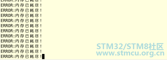

以上代码会在堆区疯狂的动态分配内存空间,导致系统内存耗尽时自动调用set_new_handler参数列表中的函数,打印出ERROR:内存已耗尽!如下图:
