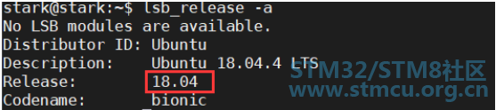

/3 Linux环境概述/
本次示例的是Linux Ubuntu 18.04版本,如下图所示。

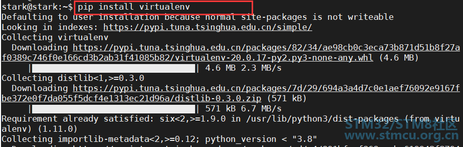

1. 安装virtualenv
  • pip install virtualenv- b% r& L9 G" f* A# C( E
9 ?  X- {7 ?! o: t0 C; N
3 v3 _) i6 J- K( q+ p

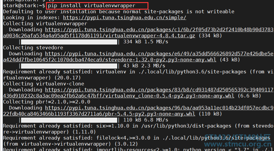

2. 安装虚拟环境管理工具
  • pip install virtualenvwrapper
    & I4 x# _4 g7 v) n! @
微信图片_20200531151651.png ; V6 T/ {1 j( }1 Y

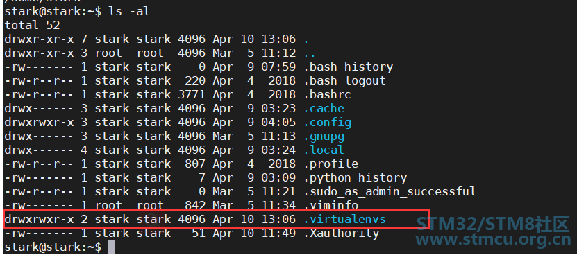

1. 创建一个文件夹用于存放虚拟环境
  • mkdir $HOME/.virtualenvs: C& ^9 V: s! l  L0 I! w8 y/ \
或者
  • mkdir .virtualenvs' ~# V; G& E- h; O
其实就是当前家目录下,~的意思是当前家目录,如果一直在~下,不需要$HOME也可以。
开头的都是隐藏文件,需要命令
  • ls -al1 N3 [% t7 S+ W! c4 q4 F
才能看到。: o# d3 [/ G* F7 |, A

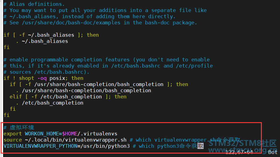

4. 修改./bashrc文件,使用命令:
  • vim .bashrc
    , w  d5 O3 N  e  L
此处需要有vim基础,如果对vim不熟悉的建议了解一下在回来看。
添加内容,如下所示。
  1. 7 o6 q  K' ~% ?. j% b
  2. export WORKON_HOME=$HOME/.virtualenvs( Q8 d1 O4 P( j' y2 o# o0 t
  3. source ~/.local/bin/virtualenvwrapper.sh # which virtualenvwrapper.sh命令获取
    2 j- Y& j' }8 |; N% [0 y
  4. VIRTUALENVWRAPPER_PYTHON=/usr/bin/Python3 # which Python3命令获取
% h0 L( ?) k( G$ \% u- b5 e
2 {6 E6 h0 w( N* j

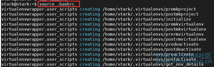

5. 刷新配置文件
  • source .bashrc# y# X7 X+ h& s1 ]3 \8 x; T8 d

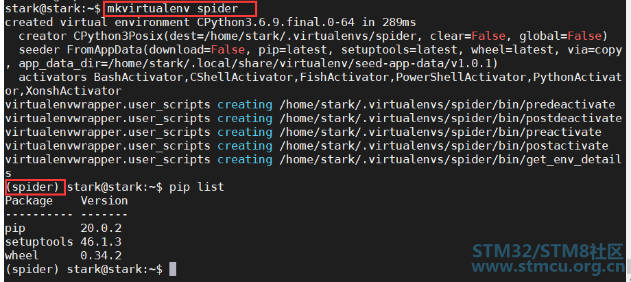

1. 新建一个虚拟环境
  • mkvirtualenv spider
    5 z% P, ^# h2 G
新建了一个spider的虚拟环境,并且进入了spider这个环境。$ U" {; m/ i, i0 t8 H
(spider) 表示进入了spider这个虚拟环境,并且正在使用,如下图所示。

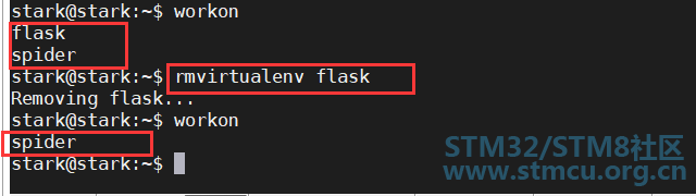

4. 删除虚拟环境
  • rmvirtualenv flask; z- h. b& y7 Q# e# d$ h; x: n7 A6 V
删除了flask虚拟环境7 }4 T/ Z' }& E

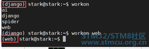

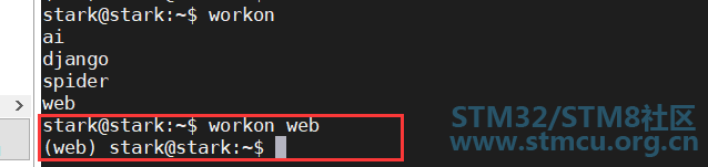

5. 进入某个虚拟环境
小技巧
  • 即使没有退出当前虚拟环境,workon也是直接可以切换到其他虚拟环境的
    ( C. @* G9 c" q4 _5 @1 t
  • 在Linux中,虚拟环境的命令是可以通过tab键自动补全的噢~
