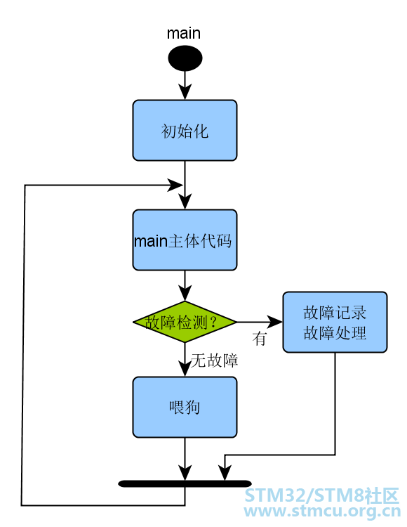

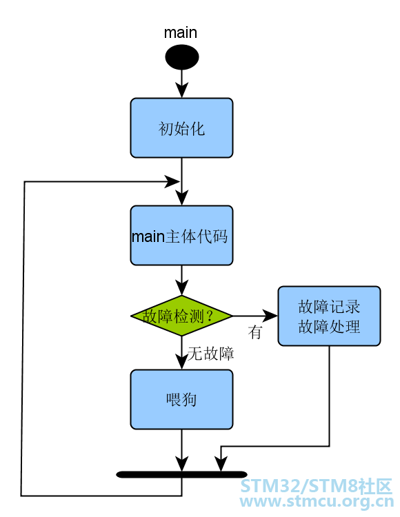

对于一个裸奔单片机程序而言,可以在喂狗时同时检测一些关键的运行时状态,比如栈深度、缓冲区、关键功能链的硬件(如传感器、执行机构等),如这些状态异常,则记录错误状态,将设备至于功能安全状态。

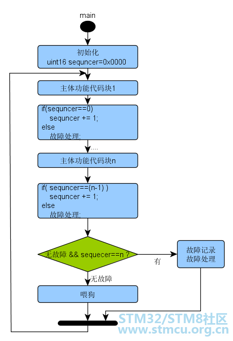

啥叫序列检测式喂狗呢?IEC-61508中有种范式叫sequence check,有点邪乎?看下图,你就马上明了了。
将是将main函数的主体关键功能块,设置一个序列标记,如果如果序列出错就做安全故障处理,正确则继续下一块的执行。在喂狗的时候,看下序列是否正确,正确就喂,否则就做错误处理,或者干脆让狗叫也是一种方式。

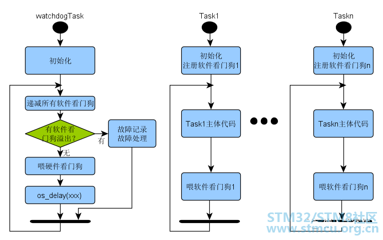

母狗带群仔喂狗法
取这个名字有点俗了,哈哈哈。为了方便理解,就这么叫吧,依然上个图了再解释吧:
实现策略描述:
watchdogTask可看成狗窝,里面住了一群狗,其中硬件看门狗是母狗,子任务软件看门狗为小狗仔。每个子任务需要在每一个loop循环喂一次狗(当然实际实现时也可以加入任务故障检测式喂狗),在watchdogTask每一个循环都对所有软件看门狗递减,如果溢出则软狗叫了,需要做异常处理(复位或进入失效安全模式)。如果所有的软件狗都没有溢出,则喂硬件看门狗(可能是单片机内置或外置芯片)
实际实现时须注意:
  • watchdogTask应选取最高优先级
  • 每个loop应调用os_delay一定时间,以出让CPU时间给其他task运行。挂起的时间应小于最大硬件看门狗延时时间。
  • 须合理安排各任务的优先级
  • 严禁在中断处理中以及其他函数中私自喂狗。
