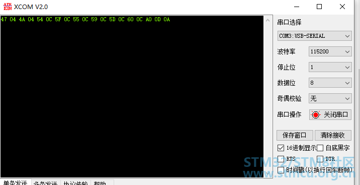

各位技术们,最近做adc多通道采样,发现采样的数据错位了,而且好像还是高低位错位了,不知道问题出在哪,还希望哥哥们指导一下。程序以及实验数据已上传,数据发送格式  是8位da采集值+一个8位数据+0x0d  0x0a

wenyangzeng 回答时间:2020-6-2 09:52:38
从发送的数据量看是奇数,串口发送时漏了第一个字节的数据。查查发送代码的BUG

倔强红军 回答时间:2020-6-2 11:15:10
wenyangzeng 发表于 2020-6-2 09:52
从发送的数据量看是奇数,串口发送时漏了第一个字节的数据。查查发送代码的BUG ...
应该不会吧,我数据数组就设置了16位大小,如果漏了数据那我前16位中应该有一个值是00的呀,我数据发送是这样的:

wenyangzeng 回答时间:2020-6-2 13:11:05
倔强红军 发表于 2020-6-2 11:15
应该不会吧,我数据数组就设置了16位大小,如果漏了数据那我前16位中应该有一个值是00的呀,我数据发送是 ...
楼主的贴图是19个数据,扣除0D 0A,还有17个数据是单数呀!STM32的12位ADC每个数据需要2个字节。3楼贴出的代码是DMA处理,但是串行发送19个数据就肯定有问题的。
倔强红军 回答时间:2020-6-2 16:31:35
wenyangzeng 发表于 2020-6-2 13:11
楼主的贴图是19个数据,扣除0D 0A,还有17个数据是单数呀!STM32的12位ADC每个数据需要2个字节。3楼贴出的 ...
是这样的,哥.我是这样采集数据的:我用了一个联合体来存储采集数据并用串口发送
union   AD_values
   uint16_t   AD_A_Value[8];
   uint8_t  AD_B_Value[16];
} AD_VStoregy;
其中 uint16_t   AD_A_Value[8];是我8个adc采集通道的采集数据缓存,然后   uint8_t  AD_B_Value[16];
是我串口发送的数据,应为联合体共用一段内存,所以我只是把采集到的16位ad数值按8位发送,这个应该不会丢失数据吧,我觉得。

倔强红军 回答时间:2020-6-2 16:34:32
哥哥  我ad数据就前面的16哥数据后面三位是帧尾
