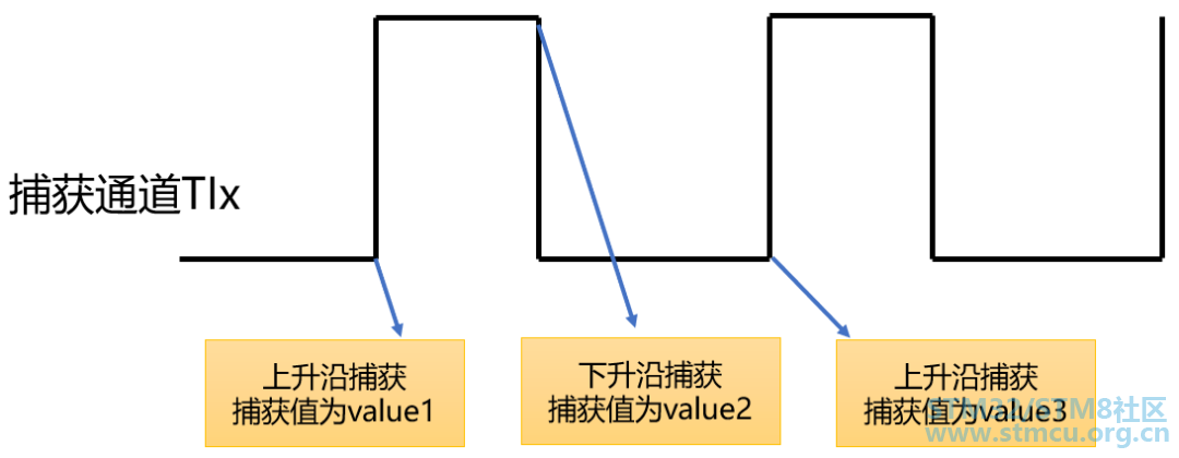

8 ~0 k; z) U5 ^. ?1.测量频率
8 p* x8 z1 O3 q% j, D# }# e% \7 G5 U. a8 {0 O' m
+ V) H' l0 o3 p- K5 C

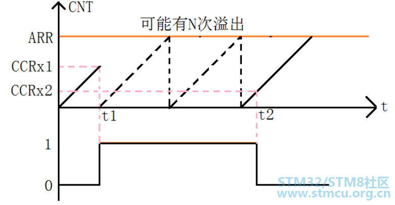

  当捕获通道 TIx(如TIM2_CH1)上出现上升沿时,发生第一次捕获,计数器 CNT 的值会被锁存到捕获寄存器 CCR 中,而且还会进入捕获中断,在中断服务程序中记录一次捕获(可以用一个标志变量来记录),并把捕获寄存器中的值读取到 value1中。当出现第二次上升沿时,发生第二次捕获,计数器CNT 的值会再次被锁存到捕获寄存器CCR中,并再次进入捕获中断,在捕获中断中,把捕获寄存器的值读取到value3中,并清除捕获记录标志。利用value3和value1的差值我们就可以算出信号的周期(频率)。
$ H! j% P+ Q0 v7 D! w
- i( j5 @0 v! V. k# h' x
9 {  [* T% `7 C# u+ p$ w2.测量脉宽0 k" T2 |/ L7 P
( I4 C5 V4 s; h4 I
! l" C! w4 u% r8 W; J( q
  当捕获通道 TIx(如TIM2_CH1)上出现上升沿时,发生第一次捕获,计数器CNT的值会被锁存到捕获寄存器 CCR 中,而且还会进入捕获中断,在中断服务程序中记录一次捕获(可以用一个标志变量来记录),并把捕获寄存器中的值读取到value1中。然后把捕获边沿改变为下降沿捕获,目的是捕获后面的下降沿。当下降沿到来的时候,发生第二次捕获,计数器 CNT的值会再次被锁存到捕获寄存器CCR中,并再次进入捕获中断,在捕获中断中,把捕获寄存器的值读取到 value3中,并清除捕获记录标志。然后把捕获边沿设置为上升沿捕获。
( `% n+ Z5 G# p' a
1 s, p7 |- @. c; E* A2 b+ a4 C' C
  在测量脉宽过程中需要来回的切换捕获边沿的极性,如果测量的脉宽时间比较长,定时器就会发生溢出,溢出的时候会产生更新中断,我们可以在中断里面对溢出进行记录处理。
8 N' n1 w$ v& S' R
( l" P7 m4 b9 w: t7 h' _$ _, t1 i- W/ {
6 w, \) e6 {* k3 T
# h; ~/ L$ b! H5 }4 n% w6 Y
% @5 V: ?4 V! K: y  n

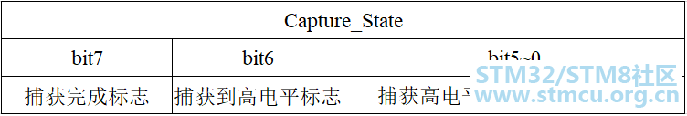

  本章我们用到 TIM2_CH1 来捕获高电平脉宽,也就是要先设置输入捕获为上升沿检测,记录发生上升沿的时候 TIM2_CNT 的值。然后配置捕获信号为下降沿捕获,当下降沿到来时,发生捕获,并记录此时的 TIM2_CNT 值。这样前后两次 TIM2_CNT 之差,就是高电平的脉宽,同时 TIM2 的计数频率我们是知道的,从而可以计算出高电平脉宽的准确时间。需要用到的寄存器有:TIM2_ARR TIM2_PSC TIM2_CCMR1 TIM2_CCER TIM2_DIER TIM2_CR1 TIM2_CCR1。, |4 l. X  g' t# v2 B- s6 w
  首先 TIMx_ARR 和 TIMx_PSC,这两个寄存器用来设自动重装载值和 TIMx 的时钟分频,用法我在前面的第六、第七章已经讲过了,这里就不做赘述了。# e0 c8 ^6 ^6 x

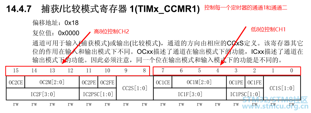

7 |& G$ M" L: ~  该寄存器一般有2个:TIMx _CCMR1和TIMx _CCMR2。TIMx_CCMR1 控制CH1(通道1)和CH2(通道2),而TIMx_CCMR2 控制CH3(通道3)和 CH4(通道4)。, z" e. u' S8 U4 a4 f6 J
" z# e1 o0 \" Z0 `% e; n% E
% ^. K6 U8 _  _; j' H' Y# @; P
; f% c. I* @( e9 L2 N4 Z& n( m; N+ {9 J2 ^# E
* N2 |  A7 b) a$ D" O
1、CC1S[1:0],这两个位用于 配置CCR1 的通道方向,这里我们设置 IC1S[1:0]=01,也就是配置为输入。
+ x; w' J9 m  r! Z' w2、IC1PSC[1:0],设置输入捕获1预分频器。我们是1次边沿就触发1次捕获,所以选择00就是了。
) W0 S! S6 h; e
3、IC1F[3:0],这个位用于 配置输入采样频率和数字滤波器长度,这里我们不做滤波处理,所以设置 IC1F[3:0]=0000,只要采集到上升沿,就触发捕获。7 f. C; X+ M" S2 p

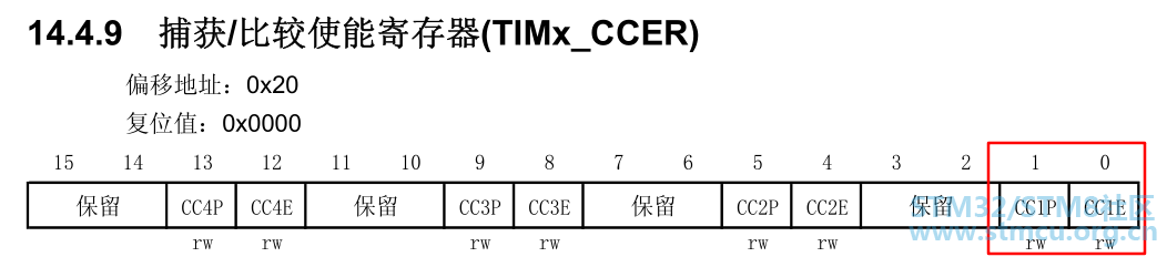

  捕获使能寄存器,顾名思义就是使能输入捕获的寄存器了。这个寄存器在输入捕获这里只用到了CC1P和CCE1这两个位。要使能输入捕获,必须设置 CC1E=1,而 CC1P 则根据自己的需要来配置。$ ~7 h3 e# r% w; Y7 Y& A

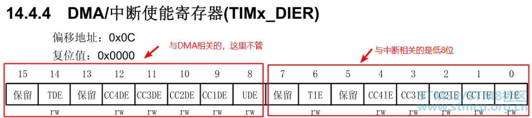

  我们需要用到中断来处理捕获数据,所以必须开启通道 1 的捕获比较中断,即 CC1IE 设置为 1,其他的位不用管。

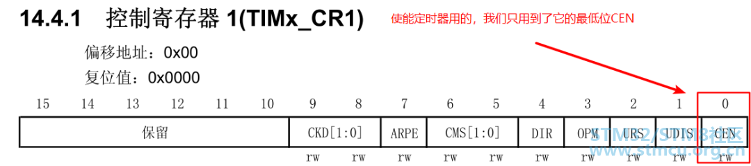

4.控制寄存器1; ^3 P0 `) B3 {9 ^/ ?
, [. O9 [9 A; N- Z& `3 A  ~: ~
! u# s4 Q: @" B5 ], F; z( g: W  控制寄存器TIMx_CR1,我们只用到了它的最低位,也就是用来使能定时器的。# ]5 }0 h( _; z
2 ]3 y; Q% a9 j
) P, F2 ~: d4 L5 N/ N6 N
微信图片_20200602104047.png & C1 y) m  q& J) Y

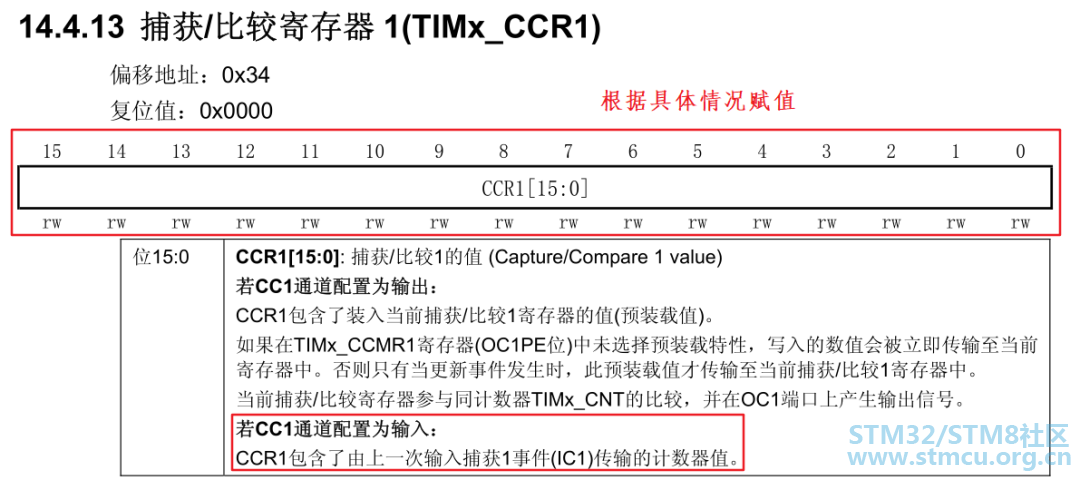

  捕获/比较寄存器 1:TIMx_CCR1,该寄存器用来存储捕获发生时TIMx_CNT的值,我们从TIMx_CCR1就可以读出通道1捕获发生时刻的 TIMx_CNT 值,通过两次捕获(一次上升沿捕获,一次下降沿捕获)的差值,就可以计算出高电平脉冲的宽度。

下面解释一下中断服务函数的过程:
) j" P/ w) r( p( x
# x+ S1 Z8 c* w: b. |. b. ]# H0 Z' K
微信图片_20200602104052.png    / _. B- [8 z1 O& U9 v
: |+ S( u" g$ U1 h0 F3 f! {
7 S7 p; }2 g; _  j$ ^" a$ m      首先设置两个变量Capture_State和Capture_Value。
7 `  j+ {5 U! w: y! f) C4 ^7 w: `! T
* m# C3 _& w$ K4 j! l8 K3 o  其中 Capture_State,是用来记录捕获状态,该变量类似一个寄存器(其实就是个变量,只是我们把它当成一个寄存器那样来使用)。. B4 }! A# f- ^# W8 j" n
  另外一个变量 Capture_Value,则用来记录捕获到下降沿的时候,TIM2_CNT的值。现在我们来介绍一下,捕获高电平脉宽的思路:首先,设置 TIM2_CH1 捕获上升沿(这在TIM2的初始化函数执行的时候就设置好了),然后等待上升沿中捕获断到来,当捕获到上升沿中断,此时如果 Capture_State的第 6 位为 0,则表示还没有捕获到新的上升沿,就先把 Capture_State、Capture_Value和TIM2->CNT等清零,然后再设置 Capture_State的第 6 位为 1,标记捕获到高电平,最后设置为下降沿捕获,等待下降沿到来。如果等待下降沿到来期间,定时器发生了溢出,就在Capture_State里面对溢出次数进行计数,当最大溢出次数来到的时候,就强制标记 捕获完成 (虽然此时还没有捕获到下降沿 )。当下降沿到来的时候,先设置Capture_State的第 7 位为 1,标记成功捕获一次高电平,然后读取此时的定时器的捕获值到Capture_Value里面,最后设置为上升沿捕获,回到初始状态。
+ Y5 K0 g- w3 {$ c$ g6 K& e' G
  这样,我们就完成一次高电平捕获了,只要 Capture_State的第 7 位一直为 1,那么就不会进行第二次捕获,我们在main函数处理完捕获数据后,将Capture_State置零,就可以开启第二次捕获。
7 ~+ y* ~0 S" w  C6 `
* i$ B0 V/ ^8 D* A2 ^
! X" j1 G) e% W0 w) n+ B3.主函数0 N9 Q# z' P5 d* F; b
% N1 d/ s- a+ f* g( v
2 u6 }) s0 M: ~4 R+ V. @" f/ a$ ^
extern u8  Capture_State;//输入捕获状态                            2 k; i$ G* B/ j! B, n
2 ~" I2 d; b/ G. V. l6 o
extern u16 Capture_Value;//输入捕获值
( C2 ~& x$ [% r$ g) B int main(void)0 l, ?+ M" R, D
  o8 s3 y: F* R- m0 E4 Q: m, Y    u32 temp=0; 8 G+ }7 a2 p1 }, ]+ v% u
    NVIC_PriorityGroupConfig(NVIC_PriorityGroup_2);// 设置中断优先级分组2
% ]3 h6 B+ c) F0 L  t' |7 |    delay_init();       //延时函数初始化   . N. A8 R% s7 ^; H) w9 p) o
    TIM2_Cap_Init(0XFFFF,72-1);     //以1Mhz的频率计数
- b8 `% B5 _: A    while(1)' C: S! h% N! p9 j% @7 o  Y1 _
$ m: f, J* R* Y        delay_ms(10);
+ |7 n8 v8 u2 A. L: r9 Z        if(Capture_State&0X80)//成功捕获到了一次高电平" l# [7 d7 ^0 i+ ]( c. T
        {& V. g- R& E6 Z3 {3 z( l" K
            temp=Capture_State&0X3F;
1 M) p  A$ b. n- b2 \6 k            temp*=65536;//溢出时间总和
  t& q8 ^4 P$ u$ {$ t$ n            temp+=Capture_Value;//得到总的高电平时间% ^' l  h; D; P! a* N; A
            printf("High:%d us\r\n",temp); //打印总的高点平时间
: ^1 U. O4 p" d& T3 N) i( Q            Capture_State=0;//开启下一次捕获# @5 A7 U7 [5 @9 h( V# S8 m
9 O/ u, t- Z& P) w, M    }
& v2 J6 x" Y% p& h- B' {% v% G
) y: G; n  Q* A/ s' u7 }# p4 V6 e+ q8 ~
6 u# }. W% ^; C
  该 main 函数将 TIM2_CH1 的捕获计数器设计为 1us 计数一次,并设置重装载值为最大,所以我们的捕获时间精度为 1us。主函数通过 Capture_State的第 7 位,来判断有没有成功捕获到一次高电平,如果成功捕获,则将高电平时间通过串口输出到电脑。& |, c: Z- J( H; s# e
  至此,我们的软件设计就完成了。
