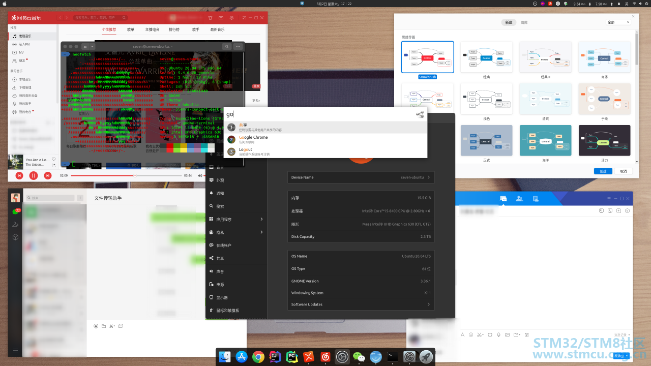

附装机图一张:
Ubuntu20.04装机图/ I* Q0 y1 b9 Y2 J% L# h
