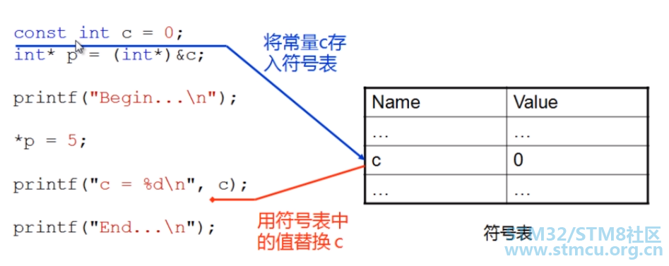

这时候突然发现,c的值居然还是零,有点难以置信;其实不然,这就是我们上面说的,在c++中,在上面的编译过程中会产生一个符号表的概念(符号表是编译器在编译过程中所产生的一张表,这张表是编译器内部的数据结构),我们还是拿刚才的那个示例来分析:
我们来分析一下,在c语言里面指针p初始化的时候,指向了c,然后在对指针p取值操作,也就是说,改变了这时候所p指向的那个地址(&c)处的内存里面的内容,原来是0,现在被改成了6;然而在我们的c++编译环境中,就不是按照这样来想的了,如上面的示意图,可以看到,在c++编译过程中会有一个符号表生成,那么当操作指针p的时候,由于c的值暂时被放到了符号表中了,所以的话,这个时候*p只是属于自己在那块内存中赋值操作而已,影响不到c的值了,下面我添加打印一下(*p)的值来说明:
