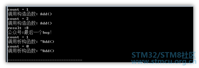

    下面继续修改了上面的小程序:7 W- @! f) f2 v% N4 `8 }# e$ z* [
1//FileName:main.cpp 8 T% v; N" Z# z/ R7 G' f5 i! Z
2#include <iostream>& N% v8 |" V: _
3#include "Add.h"% b% M3 @4 l" T3 ?, m  f7 |) W# m
4using namespace std;0 i  o9 Y0 C2 a7 {, _- _2 h
57 T, u+ O: k+ R8 w0 N
6int main(int argc, char** argv) {* H7 \* o4 h' X' F; ]0 u) q: H$ H
75 v6 k& n* ?4 g: Q+ U) e/ v
8    //1、通过类Add定义一个对象add
* d! L  {0 V+ D% @9 B 9    Add add1;' Y& E8 Y5 b/ a& @& U- k
10    Add add2;& T; f# C7 X: P/ z! V9 w/ b
11    //2、通过对象调用类的公共接口进行访问 / G2 r% j  h% ^) G, X
12    add1.Cal(3,5);
8 b" z5 R* B; Z# t3 H5 o4 y13    add2.Cal(3,5);
% D" M  C$ g0 I4 S$ Q# ~& I8 [7 N14    //3、输出最后的接口 ! g( h4 c% L  M# I, F3 h
15    cout << "result :"<< add1.GetResult()<<endl;: e: b  N: J$ ]. P2 ?1 A
16    cout << "公众号:最后一个bug!"<<endl;
' w2 T$ D' ~7 d9 L  P2 C17    return 0;
1 Y% Z) L. x1 t( P8 P, p18}
! U& C& b4 D" U2 w
) y+ B+ g4 \% ~

21    static int count;  //定义一个类的静态变量
; r2 w/ W1 X/ ~% [22};2 R! v5 L3 S. i: @! a5 m
23#endif
! N; O1 m0 l8 K. N
! v$ E* P( w4 @9 U
1//对于静态变量需要单独初始化 - `. F+ v1 x0 C+ M  @; f
2int Add::count = 0;
+ j$ W2 X- ^2 s4 k& T 3/***********************************************
8 R& a! j  T2 I+ r' p4 y 4 * Fuction : 类Add的构造函数 ; M$ m% E+ A' U/ p8 A
5 * Author  : (公众号:最后一个bug)7 R! L4 X6 e$ F
6 **********************************************/
" d- T# }( [: H, J6 P
7Add::Add()
4 l5 N7 U9 N- ~, d 8{
' d6 Y5 j% W" Q! v! H0 {  { 9    count++;
& I8 ]6 f% {3 t4 t7 d% J10    cout<<"count = "<< count <<endl;0 W6 [9 e0 ]' y7 g
11  V+ f# }2 t* Y4 |9 ]4 L) S* k
12    //进行对应的资源初始化工作
  `! K6 y# x! W: L$ V13    cout<<"调用构造函数: Add()"<<endl;
, [, [& ^/ d- f5 d2 k14}: D7 R) Q8 u; G6 ~6 I6 Q
15
/ A7 l& ?7 Q9 j* l" Z, W* O9 c16/***********************************************% z/ Q" ^* L7 t- u/ h; u7 L8 |
17 * Fuction : 类Add的析构函数
& J" i  g2 G; q+ N/ J- i18 * Author  : (公众号:最后一个bug)) y. g, b3 A' `% y* x( g! O0 v
19 **********************************************/
( `( Z" }4 q3 ]$ X20Add::~Add(). p2 Q& E) q0 r0 F: `' u
21{8 f; W, [  C4 U6 h* A& T& }, ^
22    count--;4 a. W7 h7 q$ Q7 N$ [
23    cout<<"count = "<< count <<endl;
; n# Y! K+ c: g6 Q& `24* s7 n. U# E' t3 m3 d5 x2 L
25    //进行对应的资源释放工作
0 {- `( ^/ f& p) I26    cout<<"调用析构函数: ~Add()"<<endl;
& T( a$ u. _# Z9 i27}
/ q) H) ?! r% v) o
       最后的结果:0 N& [) y8 ~8 t7 J9 }( K1 S$ g  y5 [  U
    解析一下:对于静态变量由于不属于对象,所以需要额外再进行初始化,同时上面的结果也表示count是同一块内存区域,对于public型静态变量我们可以通过类名直接访问,同样定义的static函数,也可以通过类名直接调用,属于类而不属于对象。
