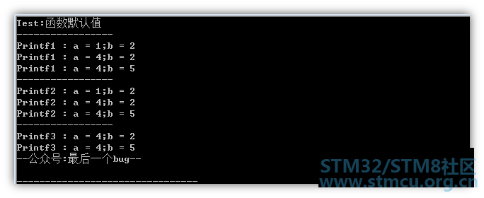

2、函数带默认参数
    函数带默认值算是C++里面一个比较容易理解的知识,C语言中函数没有这种使用方法,这里主要是为了后面的函数重载进行铺垫,所以这里作者简单温习一下用法和注意事项,函数带默认参数主要是说函数在定义或者声明的时候可以为函数形参指定默认的参数,后续使用可以不用传入相对应的参数使用缺省值即可,参考如下代码:3 i) q7 K! @% L" d6 g
1#include <iostream>5 d* J  U' j7 e+ P

    其输出结果如下:. G2 E) h( C2 l+ U! T
    解析一下:作者定义了三种函数带默认参数的形式,Printf1是直接在定义确定参数缺省值;Printf2是在函数声明处提供缺省值;Printf3只提供部分参数缺省值,具体使用情况参考上面的代码。

    注意事项:
    1)函数参数自左向右从第一提供缺省值的参数开始往右的参数都需要提供缺省参数;- ?- I# c7 W; W
    2)虽然缺省参数能够放在定义或者声明,尽量放在声明,如果放在定义处,定义之前均无法提供缺省参数,会存在编译不通过的情况。
0 s% X% H8 C% k' R* N. a
      3)由于提供了缺省值,对于程序的编码也会变得更加简洁,不过注意其实际调用函数所传入的实参都是从左向右,且不会跳跃。2 X; [4 k( t7 |9 k* C9 p
