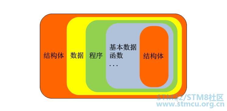

    结构体:字面上的意思就是有着层次结构的一种数据形式,所谓的层次结构就是我们在结构体中定义的各种成员了,再白话一点:结构体就是一个数据包,里面可以包含各种各样的数据。对于这句话我们还要深入挖掘一下"各种各样的数据”,对于我们编程而言-“一切皆是数据”。进一步理解,结构体里面可以包括整个程序中你想包含的东西。如果这样的推敲没错的话,那结构体还真有点东西了,作者画个图供大家揣摩,结构体的奇妙之处全在图里面了!
