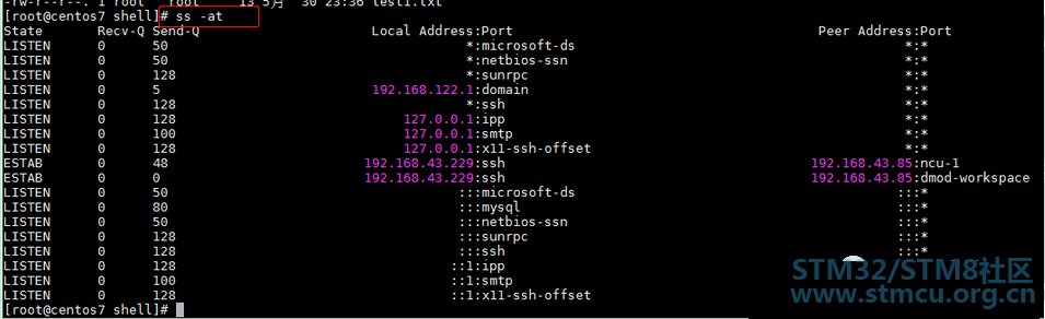

显示所有TCP连接状态
ss -at
) f$ C& W8 d% Q. ?" n
输出结果包含4列。分别对应连接状态、接收和发送的队列长度(对于ESTAB而言是未复制和未得到客户端确认的数据字节数)、服务本地监听的IP与端口信息及最后输出的远程主机IP与端口信息。
  M; B) A0 L" E2 P/ {5 I' p' B
从输出结果中可以看出,有些服务器仅处于LISTEN监听的状态,并没有任何客户端连接该服务(如mysql等),而有些服务处于ESTAB状态,表示有客户端已经与服务器建立完成了TCP握手连接(如ssh服务)。上面的输出信息说明本机ssh服务正在监听所有网卡的22端口,等待用户的连接。

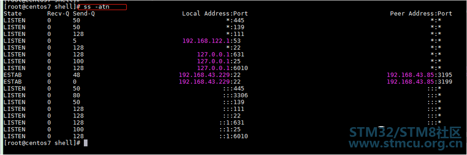

以数字格式显示
ss -atn

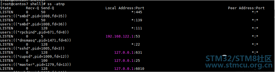

显示对应的进程信息
0 Q7 E1 M2 ~4 j9 Y* ], y
ss -atnp

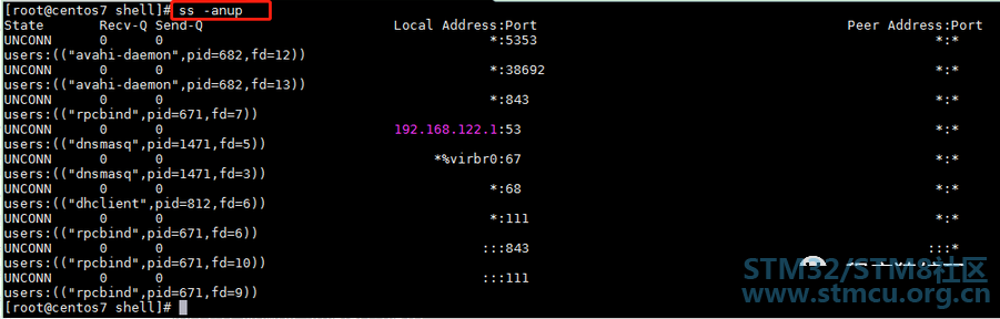

显示所有UDP连接
ss -anup

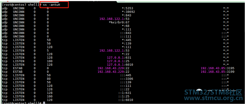

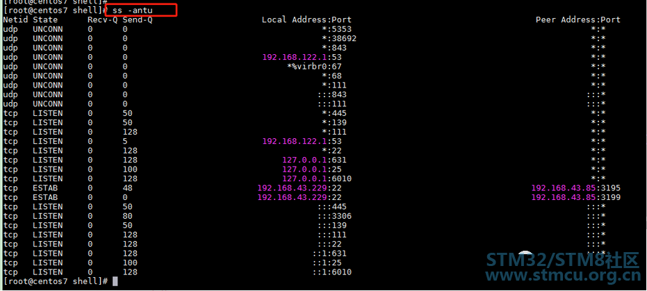

显示所有TCP和UDP连接
ss -antu
$ Z; o/ a# h" Y# Z
不显示标题行
ss -antuH

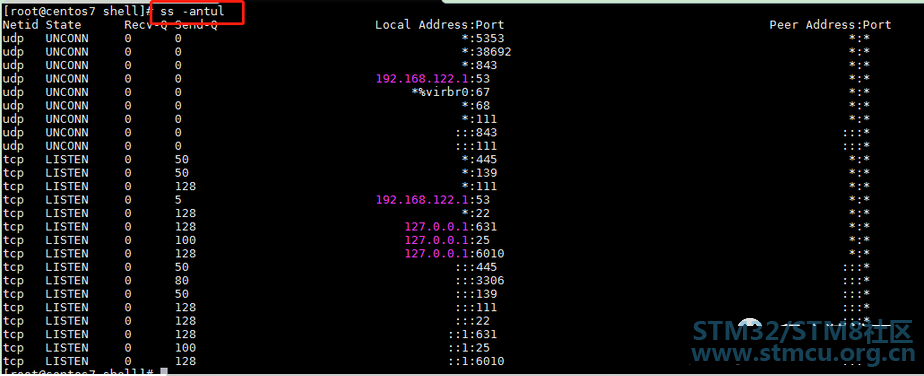

仅显示正在Listen的信息
ss -antul

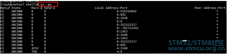

显示所有连接信息
ss -an

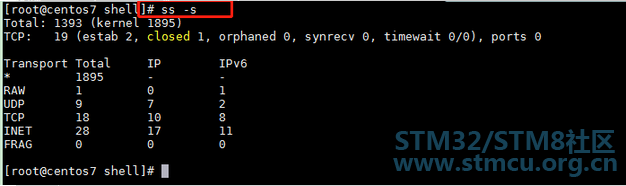

显示数据汇总信息
ss -s

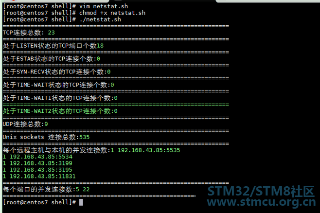

对于ss命令的输出结果,我们还需要使用awk等工具进行过滤和统计分析工作,下面我们来写一个监控网络连接的脚本。( E; Q  Q8 u, w7 p0 G5 K  Q
2 Y) t) l" j4 U
" a3 [0 ^* t6 a6 y! K$ o  ^
#!/bin/bash1 i8 x. a; }; u; i
. _6 l- k, I2 {
#功能:监控网络连接状态脚本
5 j( X! b% h; k5 r# |
. q. Z8 W" K5 NTCP_Total=$(ss -s | awk '$1=="TCP"{print $2}') #所有TCP连接个数
9 r3 b3 O; B8 t* [' s; q" B9 tUDP_Total=$(ss -s | awk '$1=="UDP"{print $2}') #所有UDP连接个数$ W  c  p. Q- K2 I! h+ ^9 L& ^- S
Unix_sockets_Total=$(ss -ax | awk 'BEGIN{count=0} {count++} END{print count}') #所有UNIX sockets连接个数
3 |$ M' V: x( ~TCP_Listen_Total=$(ss -antlpH | awk 'BEGIN{count=0} {count++} END{print count}') #所有处于Listen监听状态的TCP端口个数: L) y- U, z) E0 _% q
TCP_Estab_Total=$(ss -antph | awk 'BEGIN{count=0} /^ESTAB/{count++} END{print count}') #所有处于ESTABLISHED状态TCP连接个数
# t1 o$ T% i1 B# p$ p& H3 u. DTCP_SYN_RECV_Total=$(ss -antpH | awk 'BEGIN{count=0} /^SYN-RECV/{count++} END{print count}') #所有处于SYN_RECV状态的TCP连接个数) i. Z$ b# E7 y* b' Q( v  ?
TCP_TIME_WAIT_Total=$(ss -antpH | awk 'BEGIN{count=0} /^TIME-WAIT/{count++} END{print count}') #所有处于TIME-WAIT状态的TCP连接个数
( c; B( O( Q- e% h1 s& f, A! PTCP_TIME_WAIT1_Total=$(ss -antpH | awk 'BEGIN{count=0} /^TIME-WAIT1/{count++} END{print count}') #所有处于TIME-WAIT1状态的TCP连接个数& K$ x, O; W- K) o2 j$ J+ u% f
TCP_TIME_WAIT2_Total=$(ss -antpH | awk 'BEGIN{count=0} /^TIME-WAIT2/{count++} END{print count}') #所有处于TIME-WAIT2状态的TCP连接个数! F- h0 Z: o: u+ R
TCP_Remote_Count=$(ss -antH | awk '$1!~/LISTEN/{IP[$5]++} END{ for(i in IP) {print IP,i} }' | sort -nr) #所有远程主机TCP连接次数6 S0 d4 t$ N5 e) A
TCP_Port_Count=$(ss -antH | sed -r 's/ +/ /g' | awk -F"[ :]" '$1!~/LISTEN/{port[$5]++} END{for(i in port) {print port,i}}' | sort -nr) #每个端口被访问次数7 d5 ~2 I* q9 z( D% N
3 E" B) R1 U0 j$ g4 ^4 m5 f#定义输出颜色  r7 Y" E8 o" m( H
7 h  ]: i; c1 S3 b' z% A
SUCCESS="echo -en \\033[1;32m"  #绿色
$ D+ e, x; b- k" ^! C9 m% a, VNORMAL="echo -en \\033[0;39m" #黑色
4 w) I% v+ ]: j( {$ r- m
* {! ?: C: P. h9 R% f3 l, |#显示TCP连接总数
8 B1 c' }+ r( x0 K8 X3 V/ }# |tcp_total(){
: F4 J$ c5 n+ N0 x. v: D- j
! Y6 M0 ], v7 B' s) n! x  L    echo -n "TCP连接总数: "
- \* N' y9 o2 c7 A) b    $SUCCESS
& k" J2 h3 p; s: L( J    echo "$TCP_Total"2 G. m2 @1 z9 z$ X. X* o& ?
    $NORMAL* |. o5 A: q! U7 t9 B$ j
# q. P; p) n- d8 Z% i# |8 X$ A3 \# X) q# H; m
#显示处于LISTEN状态的TCP端口个数# O! X6 ]) K' y: N: i* L" U! x0 y
! v$ l! A; t/ h4 x4 X8 n0 b0 ]tcp_listen(){
% D1 v  w' S% b1 G. `+ r    echo -n "处于LISTEN状态的TCP端口个数": O" C, M5 d1 ^' f
    $SUCCESS4 Y: I& |* @& O6 ^5 P; i! l! m* H# x
    echo "$TCP_Listen_Total"
1 i7 Y5 Z" ?% Z% r    $NORMAL
1 y. }1 E2 l) P4 ]5 _7 B}
; F8 x" H' a( p1 r4 h3 `8 ?
" u) }# k1 T/ }- m7 ?9 Y4 Q#显示处于ESTABLISHED状态的TCP连接个数
" d; V# Z% s: N6 e+ atcp_estab(){
8 o: F' ?2 o( b, R+ Z5 p& O    echo -n "处于ESTAB状态的TCP连接个数:"5 U/ a; S2 F7 [! e2 }$ \0 `
    $SUCCESS
, o0 l) M  b' w' o3 I: ]    echo "TCP_Estab_Total"
, P- m. I& H/ C9 o, o    $NORMAL" y/ \0 V# F! `/ U/ h, ]! ?1 H
}4 w/ \) Z1 }) G1 l
- f8 `1 c' x( ?" ^. m#显示处于SYN-RECV状态的TCP连接个数. J- R, W+ \! t( S* d1 U1 j: s
& ?& z. t; s+ c% V6 vtcp_syn_recv(){' k7 z! O, b# U7 Q7 n7 @
    echo -n "处于SYN-RECV状态的TCP连接个数:"
' r, Z, h/ N9 l' d" ?7 X    $SUCCESS
6 C+ B1 G7 A/ e8 h( E8 s    echo "TCP_SYN_RECV_Total"0 j) f/ |: J0 ]8 m5 J+ w5 a
    $NORMAL
+ c) g- ]2 Q4 ]+ L' v* |}
" b2 q" z& L- d7 I6 w
. u. _2 I  M- Y  T4 W#显示处于TIME-WAIT状态的TCP连接个数& \: D' _/ a+ m: e- m
9 k9 D4 w/ t( W  dtcp_time_wait(){
' C: E6 g: O5 b7 }" ?    echo -n "处于TIME-WAIT状态的TCP连接个数:"7 l4 E7 |2 h2 \  m* i# H4 B
    $SUCCESS5 X" l, b3 M* L* ~5 ^
    echo "$TCP_TIME_WAIT_Total"
2 Z7 z4 f0 w0 k    $NORMAL
0 ]. a/ z! }. T6 j0 T8 F8 k}
1 P. Y8 S9 H" c2 o0 {) u% Q: [. l; Q$ m% L: P
#显示处于TIME-WAIT1状态的TCP连接个数+ b) n& w  ]/ h! c1 Y
tcp_time_wait1(){- \! q% i3 H+ }% n4 `0 x5 b$ `, w
    echo -n "处于TIME-WAIT1状态的TCP连接个数:"
/ q) r: A: m2 `- h    $SUCCESS
$ z/ y: J& v2 L0 n# V    echo "$TCP_TIME_WAIT1_Total"9 B2 t4 v) i5 o/ b  k
    $NoRMAL
$ X7 h' a7 x! C+ [) E}/ U/ @. T& I* R1 k& A
7 v& \1 v* M6 i* f% f+ U% p
#显示处于TIME-WAIT2状态的TCP连接个数
; _8 h' O$ R& z, X. mtcp_time_wait2(){; e9 M  H& v# O: {( V0 o
    echo -n "处于TIME-WAIT2状态的TCP连接个数:"" H3 ]# o: n* X" ]
    $SUCCESS
& w% s- U2 I% S9 ^$ Z' ^    echo "$TCP_TIME_WAIT2_Total"
& p$ \. y: |* G    $NORMAL7 [# C: m& ?' C0 R* Y0 B
}  J  e; A* r5 R5 H
" u6 H( \# o- m! H#显示UDP连接总数
! ]: H- @6 F" k2 ^* j, _& _, _* x1 n
: n1 b+ j+ \! g/ Y" \( Y& Oudp_total(){8 ~$ z1 X5 z4 ?7 S+ R" @, u- d6 F4 A
    echo -n "UDP连接总数:"
0 ~; I0 u* S  R  ^; M: M$ \- d2 g- S* _. S    $SUCCESS
6 S* H& X) v( m' \    echo "$UDP_Total"
0 M- L5 P( j& A0 R    $NORMAL: y1 D$ \2 t2 F2 E% {( Q
}6 S+ n3 q& P+ q2 H
- o( X' o0 P) K. ?3 f- d
#显示UNIX sockets连接总数6 M; [& r. Z' n0 j7 o
& b/ z2 d/ N* n/ qunix_total(){# P  ^7 E& f: J5 _
    echo -n "Unix sockets 连接总数:"
/ ?3 W. F* r2 {1 j4 G4 \- M    $SUCCESS; Q0 M% G( Y4 z7 Q
    echo "$Unix_sockets_Total"
1 n. u; v& a9 c    $NORMAL
! e$ l, Z8 G" M" k}
9 G/ x& _. ~$ C- ?- P# ]. s9 E
! q8 j9 [1 e% N#显示每个远程主机的访问次数
* W1 G, P* n0 Y! Z2 sremote_count(){7 p! O* [+ F  \2 r
    echo -n "每个远程主机与本机的并发连接数:"- h0 q6 ^0 Z( }! b
    $SUCCESS  I* j1 r1 r: u) g$ h1 v2 W
    echo "$TCP_Remote_Count"3 ]9 y6 b0 u: c- |. }; q, x( q
    $NORMAL
  B2 o% k/ e; v" n3 c: L" z5 l}3 |5 j! @8 N( G( D* G
$ `- O' n8 ^7 |
#显示每个端口的并发连接数
3 `7 w2 R2 G( g/ S( K3 m' F+ G+ n+ I) m3 e+ @7 w( h
port_count(){, ]0 ^  d7 i+ ~" y
    echo -n "每个端口的并发连接数:"
3 P& U6 P, M! G, h4 {% D    $SUCCESS  g& T/ m+ r3 C' D7 K% j$ d
    echo "$TCP_Port_Count"7 v& N9 C! s4 b& r$ A
    $NORMAL: h* {+ {# ]8 _( d' J; b8 H
" A9 d4 ?0 N1 M
+ D4 n0 p! J1 Jprint_info(){
6 N- ?3 `# w6 X5 w( r+ V    echo -e "================================================================="
7 I! B4 C" h& R    $1% ~% g6 r) w7 V7 e! i
. g$ N; }" A9 M5 g; n' l# w* B, A, `. g
print_info tcp_total# v# `1 U/ `$ g1 f2 U9 Y" c. n
print_info tcp_listen
& k/ J( M+ }) Q8 b/ Zprint_info tcp_estab+ z# s7 ^: K" a
print_info tcp_syn_recv5 `, |- Y: L  P! t4 b( l
print_info tcp_time_wait
2 f2 D$ k, S" G6 Rprint_info tcp_time_wait1! `& Q( ?& [3 d( `) @1 s
print_info tcp_time_wait2
" o* V* f# E  |, Pprint_info udp_total1 w; K& w3 W. c) R) `
print_info unix_total
& Z* \. V; U+ `! P: mprint_info remote_count$ m1 l8 h  t$ w+ j
print_info port_count
3 L8 H  y6 y' d5 y# H( u4 M% Q8 A: Q4 J
  X/ m; d6 Y0 k2 ?# M% @0 @8 u
& B" U& T  r- |) r$ j5 t8 L
编译输出
