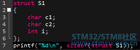

结果是8,我们来分析一下为什么结果是 8。c1是char型,占一个字节,第一个成员即 c1 在结构体变量偏移量为0 的地址处。
/ G% g! f2 W" u0 {0 x
c2是char型,占一个字节,要对齐到对齐数的整数倍的位置。对齐数 = 编译器默认的一个对齐数与该成员大小中的较小值,vs中默认值是8,取较小值1,char类型的对齐数是1,所以对齐到1 的整数倍,那就是偏移量为1开始的地址空间。
$ z+ q' P( {+ I! f) d: y. }- |
i是int类型,占四个字节,要对齐到对齐数的整数倍的位置。int类型的对齐数就是 4,所以对齐到4 的整数倍。
* e3 U: {( A6 ?; h1 A

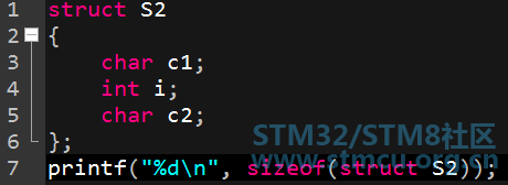

例题2
结果是12,来看一下过程。c1是char型,占一个字节,对应到结构体变量偏移量为0 的地址处。i是int型,占四个字节,对齐数就是4,对齐到4的整数倍位置处,即偏移量为4开始的地址空间。
0 x; O* n3 w" `1 K/ A$ o, ]
c2是char型,占一个字节,对齐到1 的整数倍,那就是下一个地址空间,对齐到偏移量为8的地址空间。结构体总大小为最大对齐数的整数倍,所以为对齐数4的整数倍,现在已经用了9个字节的空间,那么总大小就是12个字节空间。所以输出结果是12。

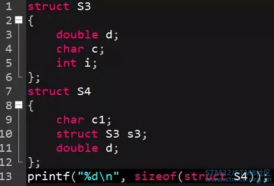

结果是32,我们来看一下分析:根据上面讲解的容易得出struct S3占16个字节。那我们来看一下struct S4的大小,struct S4中有三个成员变量,第一个char型,占一个字节,对齐到偏移量为0的地址处。
) N8 J& O3 d, q/ \. f  V& \
第二个成员是结构体嵌套使用,结构体S3变量s3,刚才已经得出占16个字节,所以第二个成员对齐数是16,又因为对齐数是编译器默认数与成员对齐数中的较小值,vs默认对齐数是8,取较小值8,所以对齐到偏移量为8的地址空间处。
8 e) L" w: E' t; {) i5 ~% N* ]" Y, q
第三个成员是double型,占8个字节,对应到8的整数倍即偏移量24的地址处。结构体总大小是最大对齐数8的整数倍,所以是32。
