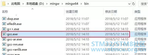

这里推荐直接安装MinGW,一个集成编译调试工具,集成了常见的GCC、G++、GDB等命令,可以轻松编译运行C语言程序,下载的话,直接到官网上下载即可,一个exe文件,直接双击安装就行,安装后主目录如下,这里需要将bin目录添加到环境变量中,后面在cmd窗口就可以直接使用GCC命令编译C语言程序:

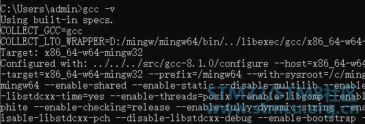

打开cmd窗口,输入“gcc -v”命令,如果输出以下信息,则说明GCC命令配置成功:

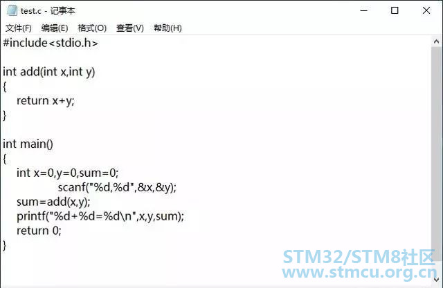

GCC命令配置完成后,接着就是编译运行C语言程序了,这里为了方便演示,我用记事本新建了一个C文件,测试代码如下,非常简单,后面就是用GCC编译运行这个程序:

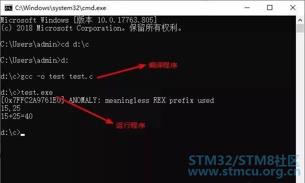

接着在cmd窗口切换到文件所在目录,运行命令“gcc -o test test.c”就可直接编译程序,成功编译后会在当前目录下生成一个exe程序,可以直接运行:
