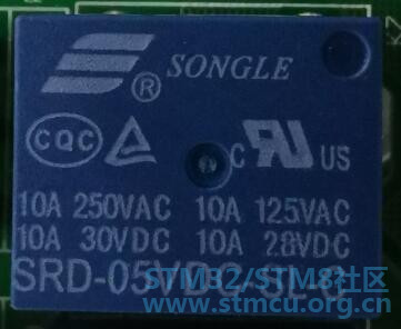

这种继电器触点能带DC55V/5A的负载和DC110V/5A的负载吗??

电压超了肯定不行的  10A是这个继电器的最大峰值电流  容性负载连续电流5A左右  感性负载3A左右  内阻100毫欧  5A的电流有2.5W的热量  对继电器来说太大了
建议选用电磁继电器  可靠性更好一些

10A/250VAC 是指触点电压250V下可以带10A负载?
10A/30VDC 是指触点电压30V下可以带10A负载?

是的  DC30V  AC250V
