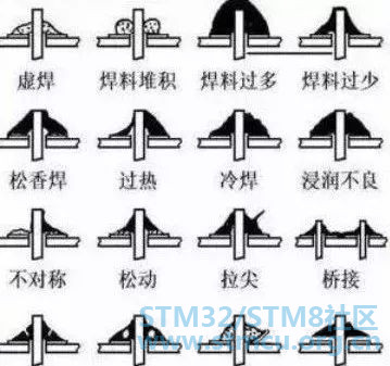

PCB常见的焊接缺陷、外观特点、危害、原因分析
gaosmile 发布时间:2020-6-5 11:22
本文就PCB常见的焊接缺陷、外观特点、危害、原因分析进行详细说明。
8 |4 ]3 U7 ?2 }7 w" o1 r
+ {3 x+ c& l  G  s1 n' ~( ]1 v
01虚焊
外观特点:焊锡与元器件引线或与铜箔之间有明显黑色界线,焊锡向界线凹陷。' ~6 Y! g, g4 p
& X: V, T& W' b* Z& h5 g& g
危害:不能正常工作。
8 C* b7 c& M; H
原因分析:
▶元器件引线未清洁好,未镀好锡或被氧化。
▶印制板未清洁好,喷涂的助焊剂质量不好。
( ?" r5 e5 U( P0 o" [" L
02焊料堆积
外观特点:焊点结构松散、白色、无光泽。
0 }' [2 \! B8 h, Y6 N4 H0 @; [. b
6 m' n1 c8 O) S1 q# o9 p1 j8 o
危害:机械强度不足,可能虚焊。
2 l  v4 x: Z& Q- `3 ]5 g" u
原因分析:
▶焊料质量不好。
▶焊接温度不够。
▶焊锡未凝固时,元器件引线松动。
3 a* M$ F  C( f/ X7 {# T
03焊料过多
外观特点:焊料面呈凸形。
+ p) {$ ?  O* S2 o- ^
# L2 }" m! K; R* c
危害:浪费焊料,且可能包藏缺陷。
7 y; U- L$ A& V$ n, P
原因分析:焊锡撤离过迟。
. G8 K5 ]* Q) \0 }& Q0 s
04焊料过少
外观特点:焊接面积小于焊盘的80%,焊料未形成平滑的过渡面。
  a9 G2 |8 ^- W0 @
* ]. k# e$ J0 t4 h/ q
危害:机械强度不足。
( j* j2 ^2 M+ g6 `' ]
原因分析:
▶焊锡流动性差或焊锡撤离过早。
▶助焊剂不足。
▶焊接时间太短。
05松香焊
外观特点:焊缝中夹有松香渣。
- h- j0 Z; G1 `
* Z' ]' d' m9 _' F
危害:强度不足,导通不良,有可能时通时断。
0 Z% g; t, S/ h. @; J8 `$ E
原因分析:
▶焊机过多或已失效。
▶焊接时间不足,加热不足。
▶表面氧化膜未去除。
06过热
外观特点:焊点发白,无金属光泽,表面较粗糙。  L5 ]4 A. r1 x
9 O- t# q1 w' X0 ]
危害:焊盘容易剥落,强度降低。
* t3 Q& ?+ ^& M5 r3 \
原因分析:烙铁功率过大,加热时间过长。
07冷焊
外观特点:表面成豆腐渣状颗粒,有时可能有裂纹。2 ^+ _  a3 G; J& d
: t  n6 |/ J: W$ f4 P6 d/ d
危害:强度低,导电性能不好。
" v% U$ R* H& k0 m# x  W
原因分析:焊料未凝固前有抖动。
08浸润不良
外观特点:焊料与焊件交界面接触过大,不平滑。
& M' |- }- T7 G1 s4 g8 i# f. H
" \4 p+ \' N3 `) ^! Q
危害:强度低,不通或时通时断。
) h5 o$ e8 t$ F& X, m. M3 B
原因分析:
▶焊件清理不干净。
▶助焊剂不足或质量差。
▶焊件未充分加热。
09不对称
外观特点:焊锡未流满焊盘。( t8 s( O8 }1 ?. [
4 q3 o# \! }! o) m; H5 i+ m
危害:强度不足。
. {3 F- i+ P' F3 U: V
原因分析:
▶焊料流动性不好。
▶助焊剂不足或质量差。
▶加热不足。
10松动
外观特点:导线或元器件引线可移动。
0 y# X( A) `6 N$ g/ Y4 z' J; X
2 I$ z# I* l. N
危害:导通不良或不导通。
- w. _, x8 u+ v2 t: M' I
原因分析:
▶焊锡未凝固前引线移动造成空隙。
▶引线未处理好(浸润差或未浸润)。
$ d; x6 M! A- Y7 }1 M4 R0 g
11拉尖
外观特点:出现尖端。- e5 n5 ~; i7 n4 _* X9 w
" L. e$ c% d+ U' A0 C
危害:外观不佳,容易造成桥接现象。
+ o( C7 N5 P+ [, ~* p
原因分析:
▶助焊剂过少,而加热时间过长。
▶烙铁撤离角度不当。
12桥接
外观特点:相邻导线连接。
5 l7 n! Q- s4 i' y5 ^+ l
3 I1 d! z- ^- }5 f7 j
危害:电气短路。
3 z8 U1 S# [* u7 d4 I  i, B
原因分析:
▶焊锡过多。
▶烙铁撤离角度不当。
0 {. S4 I& l0 F0 b
13针孔
外观特点:目测或低倍放大器可见有孔。  I4 ^* `; d, |4 h. f7 c: }2 _0 n
  ]& b3 F" Z  Z; J; j& m
危害:强度不足,焊点容易腐蚀。
( W* F8 \, N2 Y, D% r& b% e
原因分析:引线与焊盘孔的间隙过大。
3 e8 u$ D3 U+ j; b: v2 V
14气泡
外观特点:引线根部有喷火式焊料隆起,内部藏有空洞。( h. C$ f% A3 s& G7 h! p) ]- b
6 e" R  H& y! j. q
危害:暂时导通,但长时间容易引起导通不良。
2 _( |! X& Z! H9 W6 Z
原因分析:
引线与焊盘孔间隙大。
引线浸润不良。
双面板堵通孔焊接时间长,孔内空气膨胀。
15铜箔翘起
外观特点:铜箔从印制板上剥离。
# w$ w4 N! x3 ^
危害:印制板已损坏。
) ]7 F( K- z* j& |! e: O9 w) N
原因分析:焊接时间太长,温度过高。
16剥离
外观特点:焊点从铜箔上剥落(不是铜箔与印制板剥离)。8 G2 a9 n* U) X* Y# X4 H' O
: o! Z# K( J4 U& J
危害:断路。
  r/ Y0 C; ?6 f
原因分析:焊盘上金属镀层不良。
7 A' ?2 m- M; L/ n- c; ?/ l0 \( h
