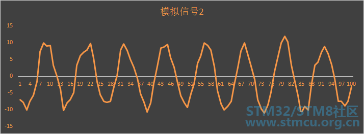

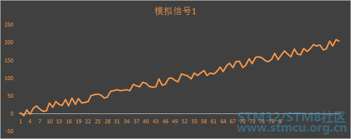

但是如果只判断,斜率极容易误判,比如下面这样的情况:
其斜率一会儿正,一会儿负,但是其总体趋势又是在增加的,所以只考察斜率显然不可取,获取需要在代码在加各种复杂的条件或者限值去判断。即使加这么多条件系统仍然可能表现的非常不健壮。
对于模拟信号2而言,趋势又在不断变化。那么怎么做才能稳定呢?先卖个关子?

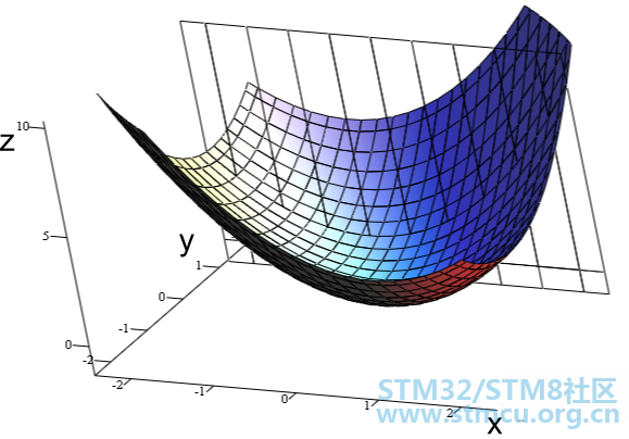

函数的凹凸性凹函数2 b3 z5 M, P' n! ^" F" I
9 X  Z& y  `3 G# B/ g9 A
! x; }1 D6 a- i  c  P! P

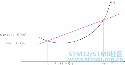

凹函数是一个定义在某个向量空间的凸集C(区间)上的实值函数f。设f为定义在区间I上的函数,若对I上的任意两点x1<x2和任意的实数t属于(0,1),总有,
3 ~. z- U* }7 _4 M, ~) I
则称函数f为l上凹函数,有的书上也称为下凸函数。
如果把上述条件中的“≥”改成“>”,则叫做严格上凹函数,或叫做严格下凸函数。, A/ j0 s2 v' V3 L/ Y1 Y) v1 A% c
上面是一维函数情况,这里来个2维函数的图,刚方便理解
1591438147(1).png 6 ^0 T# f3 r3 n* L" E, z

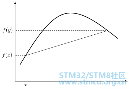

凸函数
) c, m3 ?9 c5 H, ]2 h9 R% A' B9 C
设f为定义在区间I上的函数,若对I上的任意两点x1<x2和任意的实数t属于(0,1),上面不等式变成大于等于,则在该区间为凸函数。
可见,凹凸是相对的,如f(x)在某区间为凹,则-f(x)则在该区间为凸。

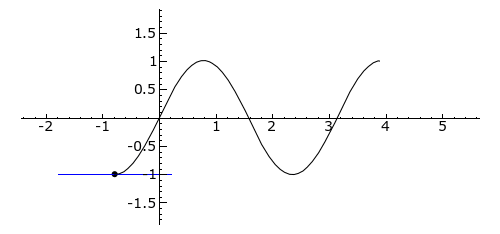

来看一下会动的图,加深一下理解:
函数从到切线为蓝色,曲线向上凹,绿色表示曲线是向下凹的,红色表示曲线的拐点。4 x! r( l5 c$ i  z9 Y
sin(2x)的一阶导数为:
1591438192(1).png * A9 W8 V: q" L; {+ k
sin(2x)的二阶导数为:
1591438219(1).png % v  X0 W1 m! \8 e

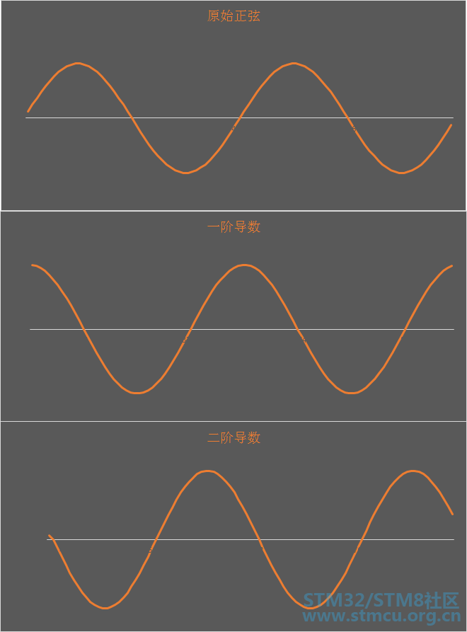

忽略前两个点,利用excel生成曲线:
从图中可看出:5 Z' Y# X& P) d7 y
  • 一阶导数为正时,函数递增趋势;
  • 一阶导数为负时,函数递减趋势;
  • 二阶导数为0时,出现拐点,趋势改变;此时如果左右两侧的一阶导符号相反,则出现极值。
  • 二阶导数为负时,其一阶导数也即原函数斜率规律单调减,二阶导数为正时,其一阶导数也即原函数斜率规律单调增。7 ^0 V+ ~2 w  d; a3 I  S
再进一步:
一阶导数与二阶导数结合起来看,就可以看出测量值变化趋势的趋势,比如在前1/4周期,此区间变换趋势为增,也即一阶导数为正,而其二阶导数为负,也可以看出递增的趋势是逐渐减小到0的。

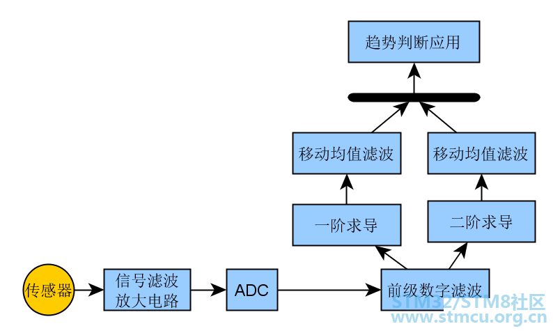

工程应用
这里给出我的建议方案:
将传感器信号经由电路处理,模数采样,在进入前级数字滤波器,滤除不必要的噪声,在进行一阶/二阶求导。对于一阶和二阶求导再做一级移动平均滤波,最后在按照上面描述进行判别变化趋势,则个人认为基本就比较健壮了。实际移动均值滤波长度不宜选择过长,否则响应就比较滞后了。不能对传感器的变化趋势做出实时的判别。加了后级均值滤波器,则会消除由于波形忽上忽下的随机噪声干扰影响,使得系统判别更为健壮,实际滤波器长度需根据不同的场合进行调试优化。或者也可以选择别的IIR/FIR滤波器形式实现。
