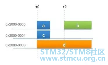

/ V6 i: d0 j0 I3、内存分布的对比
不管是C语言中的结构体或者C++中的类,都只是相当于一个模板,起到说明的作用,不占用内存空间;结构体定义的变量和类创建的对象才是实实在在的数据,要有地方来存放,才会占用内存空间。
结构体变量的内存模型:
/ g3 j6 i7 _7 I结构体的内存分配是按照声明的顺序依次排列,涉及到内存对齐问题。  |- P6 ^' d6 p! y5 J" u( m6 }
为什么会存在内存对齐问题,引用傻孩子公众号裸机思维的文章[color=var(--weui-LINK)]《漫谈C变量——对齐》
加以解释:
在ARM Compiler里面,结构体内的成员并不是简单的对齐到字(Word)或者半字(Half Word),更别提字节了(Byte),结构体的对齐使用以下规则:
  • 整个结构体,根据结构体内最大的那个元素来对齐。比如,整个结构体内部最大的元素是WORD,那么整个结构体就默认对齐到4字节。
  • 结构体内部,成员变量的排列顺序严格按照定义的顺序进行。
  • 结构体内部,成员变量自动对齐到自己的大小——这就会导致空隙的产生。
  • 结构体内部,成员变量可以通过 attribute ((packed))单独指定对齐方式为byte。
    5 M( d, _$ ^# h# V
strut对象的内存模型:
1//通过struct 关键字定义结构体8 ^" R8 W4 x6 a4 a0 |
2struct {5 \: g$ x3 W! n  i2 z+ I, o
3    uint8_t    a;/ ], ]5 N0 g. J9 u: D* {- w: [
4    uint16_t   b;! q' z; J# b1 Z, U% ^* [& w
5    uint8_t    c;
. b4 K; N2 p) l6    uint32_t   d;6 i3 d' b! _! w# Z
7};
9 ?9 k  s! z5 S/ M8 t
memory layout:3 {  K" @0 M( C3 T& l
