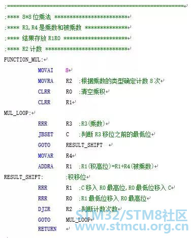

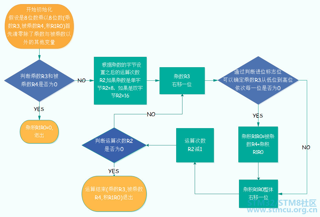

单片机中的乘法是二进制的乘法,也就是把乘数的各个位与被乘数相乘,然后再相加得出,因为乘数和被乘数都是二进制,所以实际编程时每一步的乘法可以用移位实现。
例如:乘数R3=01101101,被乘数R4=11000101,乘积R1R0。步骤如下
# l9 o4 j$ T8 G- a1、清空乘积R1R0;
2、乘数的第0位是1,那被乘数R4需要乘上二进制数1,也就是左移0位,加到R1R0里;3、乘数的第1位是0,忽略;4、乘数的第2位是1,那被乘数R4需要乘上二进制数100,也就是左移2位,加到R1R0里;5、乘数的第3位是1,那被乘数R4需要乘上二进制数1000,也就是左移3位,加到R1R0里;6、乘数的第4位是0,忽略;7、乘数的第5位是1,那被乘数R4需要乘上二进制数100000,也就是左移5位,加到R1R0里;8、乘数的第6位是1,那被乘数R4需要乘上二进制数1000000,也就是左移6位,加到R1R0里;9、乘数的第7位是0,忽略;10、这时候R1R0里的值就是最后的乘积,至此算法完成。
3 i9 s# R* x4 B, Y$ _. U$ d" j以上例子运算结果:
" t7 `- \1 P2 s/ |R1R0 = R3 * R4= (R4<<6)+(R4<<5)+(R4<<3)+(R4<<2)+R4 = 101001111100001
4 ~  U- D2 @3 X. M3 ~( b6 f/ D实际运算流程图见图1.1。
( w  Q: y9 Z6 u 微信图片_20200606200125.jpg 图1.1  汇编乘法运算流程图! N& o+ @. G1 z  ?; O; \; r) A

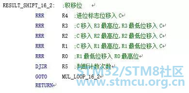

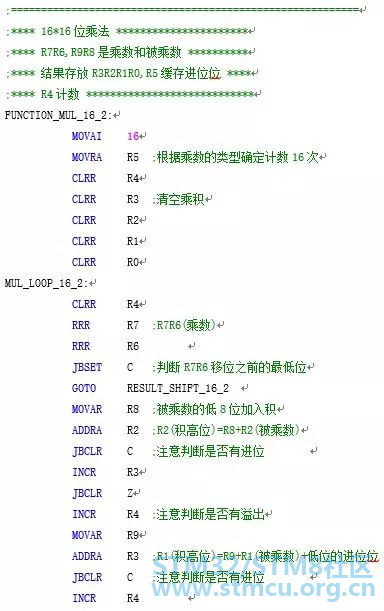

在实际的程序设计过程中,程序优化有两个目标,提高程序运行效率,和减少代码量。我们来看下本文提供的汇编算法和普通C语言编程的效率和代码量对比。
( k" S: b% x7 q, k4 w% X2 e表1.1是程序运行效率的对比数据(可能会有小的偏差),很明显汇编编译出来的运行时间要比C语言减少很多。
: E% F" ]1 w8 v  k% C
! t+ X5 p! q+ I1 ?/ q
汇编(时钟周期)C语言(时钟周期)
8*8位乘法79-87184-190
16*8位乘法201-210362-388
16*16位乘法234-379396-468
表1.1  乘法运算时钟周期对比表  I) U4 V5 I( V, b! m- v3 x
表1.2是程序代码量的对比数据(可能会有小的偏差),汇编占用的程序空间也要比C语言小很多。
( G- y# `6 r/ t$ d7 d9 h
9 `; s0 l+ H% X. _4 K1 a, X( h1 Y
汇编(Byte)C语言(Byte)
8*8位乘法1534
16*8位乘法1996
16*16位乘法3196
表1.2  乘法运算ROM空间使用情况对比表  q0 @$ e5 c* |7 K

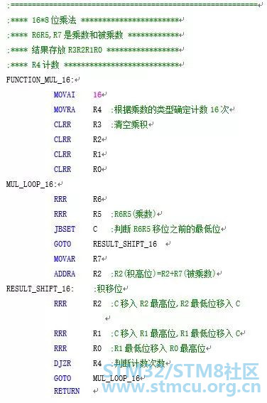

综上两点,本文介绍的乘法算法各方面使用情况都要比C编译好很多。如果大家在使用过程中,原有的程序不能满足应用需求,例如遇到程序空间不够或者运行时间太久等问题,都可以按照以上方式进行优化。  V: P, E5 ]+ t9 B( g
; F: \  Z$ f+ a9 j汇编语言最接近机器语言的。在汇编语言中可以直接操作寄存器,调整指令执行顺序。由于汇编语言直接面对硬件平台,而不同的硬件平台的指令集及指令周期均有较大差异,这样会对程序的移植和维护造成一定的不便,所以我们针对精简指令集做了乘法运算的例程,便于大家的移植和理解。
$ F; w, W* r7 E0 s9 F$ _" Y 微信图片_20200606200129.jpg 微信图片_20200606200131.jpg 微信图片_20200606200134.jpg 微信图片_20200606200137.jpg " A# F/ s& s4 O

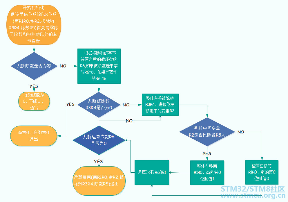

除法篇
3 Q, n, M) T3 I$ d: G% Z单片机中的除法也是二进制的除法,和现实中数学的除法类似,是从被除数的高位开始,按位对除数进行相处取余的运算,得出的余数再和之后的被除数一起再进行新的相除取余的运算,直到除不尽为止,因为单片机中的除法是二进制的,每个步骤除出来的商最大只有1,所以我们实际编程时可以把每一步的除法看作减法运算。
例如:被除数R3R4=1100110001101101,除数R5=11000101,商R1R0,余数R2。步骤如下:
5 j+ u  F! C6 ]; w6 p* c& h
$ E1 \- ]3 [7 H& `  V- b1 a" f
1、清空商R1R0,余数R2;2、被除数放开最高位,第15位,为1,1比除数小,商为0,余数R2为1;3、上一步余数并上被除数次高位,第14位,得11,11仍然比除数小,商为0,余数R2为114、直到放开第8位后,得11001100,比除数大,商得1,余数R2为111;5、上一步余数并上被除数第7位,得1110,没有除数大,商为0,余数R2为1110;6、上一步余数并上被除数第6位,得11101,没有除数大,商为0,余数R2为11101;7、按照以上步骤,直到放开了被除数得第3位,得11101101,比除数大,商为1,余数R2为101000;8、上一步余数并上被除数第2位,得1010001,没有除数大,商为0,余数R2为1010001;9、上一步余数并上被除数第1位,得10100010,没有除数大,商为0,余数R2为10100010;10、上一步余数并上被除数第0位,得101000101,比除数大,商为1,余数R2为10000000;11、然后把以上所有步骤中得商从左至右依次排列就是最后的商100001001,余数为最后算得的余数10000000。  e  j1 Y+ r  A) f0 {3 ?2 r
以上例子运算结果   R1R0 = R3R4 / R5 = 100001001
                 R2 = R3R4 % R5 = 100000007 k$ r  n7 e  }: e
实际运算流程图见图2.1。
, ~  _8 U. |9 ]5 p$ }  O
微信图片_20200606200140.jpg 图2.1  汇编除法运算流程图 除法运算的效率,代码量见以下表格" F0 g3 d6 h- Q, E4 I

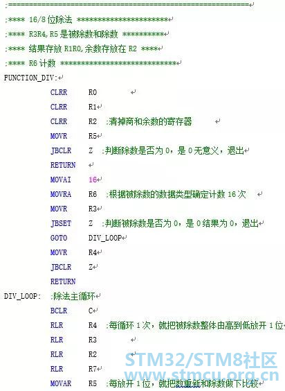

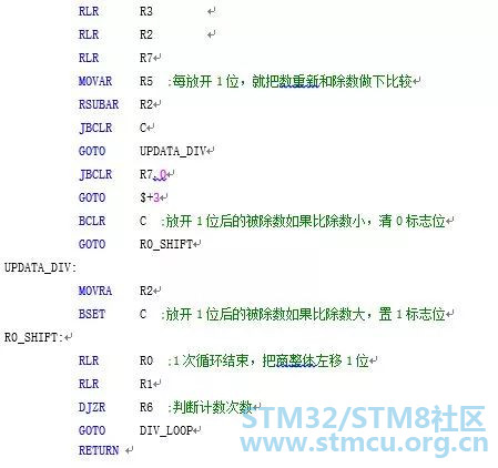

表1.1是程序运行效率和代码量的对比数据(可能会有小的偏差),很明显本文提供的汇编算法要优化的很多。/ t! a& O3 v3 N5 w
16/8位除法汇编C语言
时钟周期287-321740-804
使用空间(Byte)35142
表2.1  除法运算时钟周期对比表
8 n0 ^  G* z  h) m所以对于除法运算,本文提供的方法也是相对较优的。0 i8 _$ y+ U5 ]! ?
以下是针对精简指令集做的除法运算,16/8位的例程,便于大家的移植和理解。
