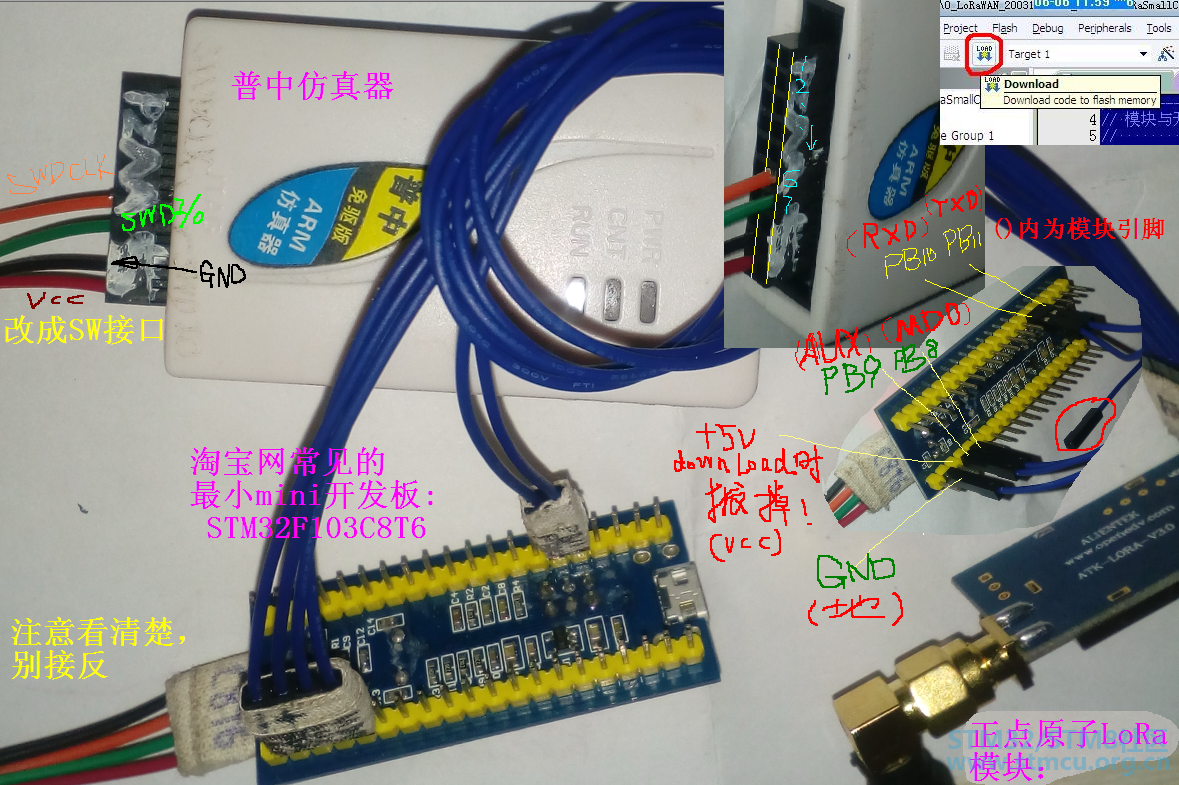

        为了学习LORA,直接上手SX1276/78/79、SX1261/62等射频芯片,不是很现实。因为没有正确参照,做下去心里没底!购买模块是掌握LoRa最快方法。正点原子的开发板很精致严谨,品相靓丽、布局巧妙!但价格不菲,大家购买ATK-LORA-01模块时,原子哥都会建议你买 2个模块,因为要想调试收发双方模块,至少2个(对于中继群发还需要更多),但如果没有该模块所对应的正点原子开发板,也是惘然,无从下手!我当时手头只有一块F429的开发板和一块普中公司的6806L开发板,正点原子板子上正好有一个六孔模块排座, 接上其中一个LORA模块,另一个却没办法了,为将近似的例程移植到PZ-6806的开发板花了不少时间,想到很少有人同时有两块正点原子的开发板,我将淘宝网上流行的最小STM32开发板(F103C8T6)用来驱动ATK-LORA-01,这样,条件艰苦一些的网友们花60元左右买2个LORA模块,30元买2个最小开发板(自己若再加个数码管更好),100元之内就能体会LongRange通讯的趣味,特此分享一下例程,方便大家能及时看到LORA通讯的效果,有了正确参照,继续深入学习就方便多了

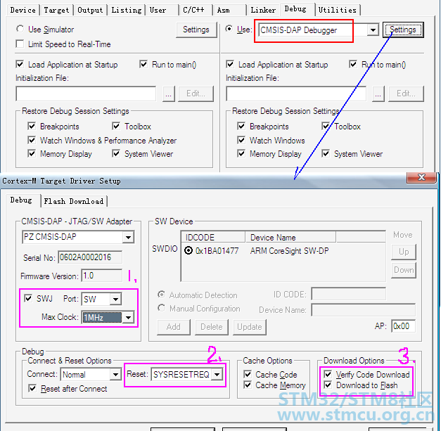

: B! P% A/ \: b        该迷你型开发板有很多资料介绍,我提醒大家10元左右的小板子只有一个指示灯(PC13)和一个SW接口下载程序,建议网友们用仿真器改造得到SW下载线,改造方法及Keil的设置,如图所示:
0 R# _) \; H5 [) V/ G8 u6 n0 n/ C* Z5 \, B( K8 i5 x2 `5 @

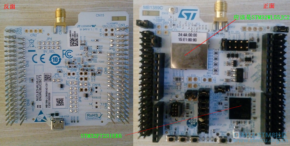

         我得到NUCLEO-WL55JC2开发板很高兴,但也感到巨大的压力,因为我刚刚接触STM32CUBE,一个工程都没创建过,官方提供的资料全是STM32CUBE环境的函数,为尽快写出评测报告,我必须结束模块的了解,将已做的发帖分享,由于时间匆匆,还有几处 BUG没解决,但基本能收发简单几个数据来了…… 之所以标题冠以【 NUCLEO-WL55JC2】,是考虑本帖可以最低成本解决三块测试板各据一方,形成不了收发通讯的问题!
( J' N2 D. _' Y& \* F; |% \
' Z, g! |. @/ y2 X         下面是我有幸得到ST官方的实验板:" K& m! ^3 j* k  s3 v! \
: k# i. _3 G3 K5 R
/ y( V* @5 `. e% x! y

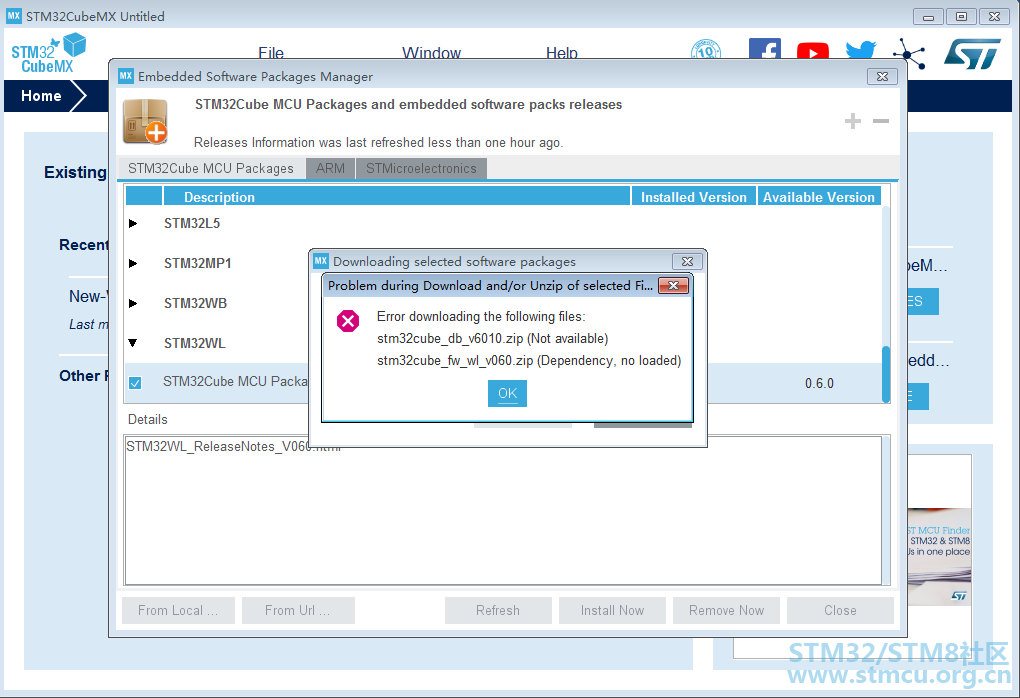

aiherong 回答时间:2020-6-16 08:46:01
三界狗 发表于 2020-6-15 21:42
( C- ]- J0 l/ N楼主,你能找到STM32WL的STM32CubeMX的固件包吗?我对这新的MCU是一点有用的资料都找不到 ...
' J1 Q1 V8 {5 \) d* n, ^* o2 h早上在线下载安装包,出现如下问题:
+ `% j; U8 V" h0 O

aiherong 回答时间:2020-6-16 02:08:38
  X% v0 o' L& ~8 v. q. \! i楼主,你能找到STM32WL的STM32CubeMX的固件包吗?我对这新的MCU是一点有用的资料都找不到 ...
- c7 C4 b' F8 i; a- P
我安装CUBE 后新建项目选STM 32F723,保存时提示要下载安装包,我下载了,但没看到哪里能有generate code ,在设置里对模板选择界面增删按钮两边全是空白。后来我用选择板子创建工程,却不提示要安装WL 5安装包,你用选择芯片创建工程试试(WL 的我没试),看能否提示要安装包
