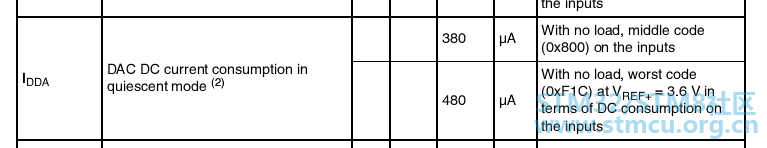

stm32模拟供电电流多大
lmyyjx 提问时间:2020-6-8 15:20 /
stm32模拟供电电流多大
赞 收藏 评论4 发布时间:2020-6-8 15:20
4个回答
mylovemcu 回答时间:2020-6-10 08:13:50
模拟供电电流???是指的是DA输出吗??DA输出不使能缓冲器的时候电流很小,基本没有驱动负载的能力,需要加运放放大以后可以用。使能缓冲器以后,驱动电流能大一些,大部分情况都能驱动的。
AD输入不涉及供电电流的大小
参与人数 1蝴蝶豆 +3 收起 理由
STMCU + 3
lotushill 回答时间:2020-6-10 08:53:46
STM32的IO口,其总输入或总输出电流应小于25mA,手册上有的。
参与人数 1蝴蝶豆 +2 收起 理由
STMCU + 2
wenyangzeng 回答时间:2020-6-10 09:30:49
参考一下官方手册就知道了。
参与人数 1蝴蝶豆 +1 收起 理由
STMCU + 1
lmyyjx 回答时间:2020-6-20 14:24:28
DAC电流吗
