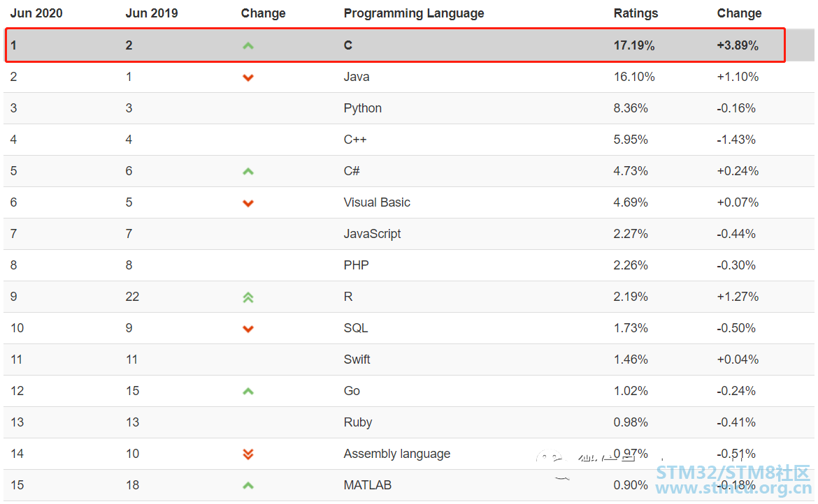

物联网近两年的快速发展,想必大家都看到了,因为物联网,使C语言的成为最受欢迎的语言(之前几年JAVA一直的老大)。
1 t  l; n# e. q" A" N- g! R
顺便先给大家看看6月TIOBE指数:
! e$ c9 ^3 a, ~" E; f( ~
C语言已经连续两月位居榜首,超越JAVA了。

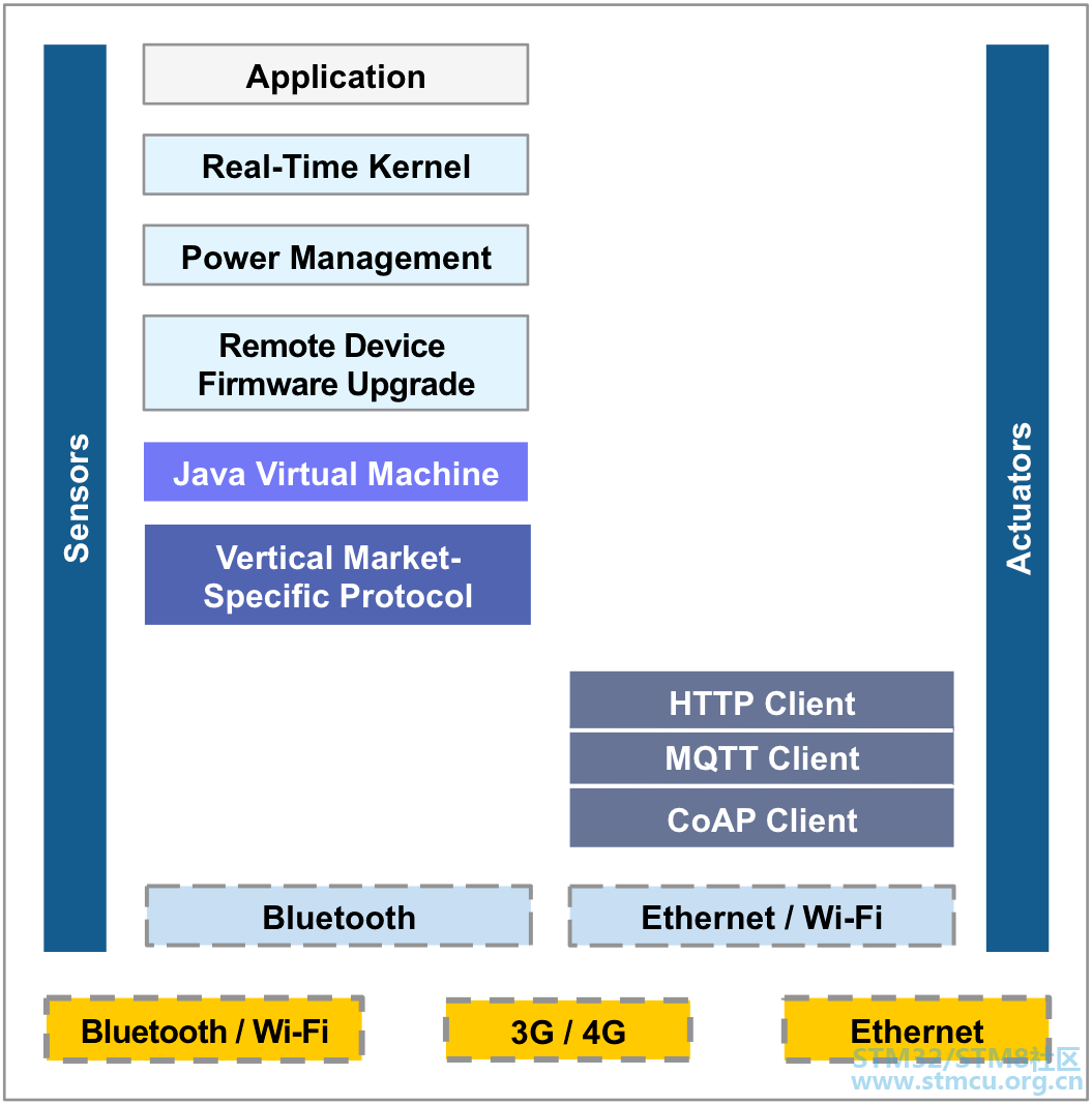

物联网设备的软件应该具备:
  • 可扩展:以适应各种不同类别的设备
  • 模块化:选择所需的组件
  • 可连接:通过Wi-Fi,以太网,USB或蓝牙将数据移入和移出设备。
  • 可靠性:最好具有相关的安全认证
    , ~+ R7 i$ B' w( A1 @3 [

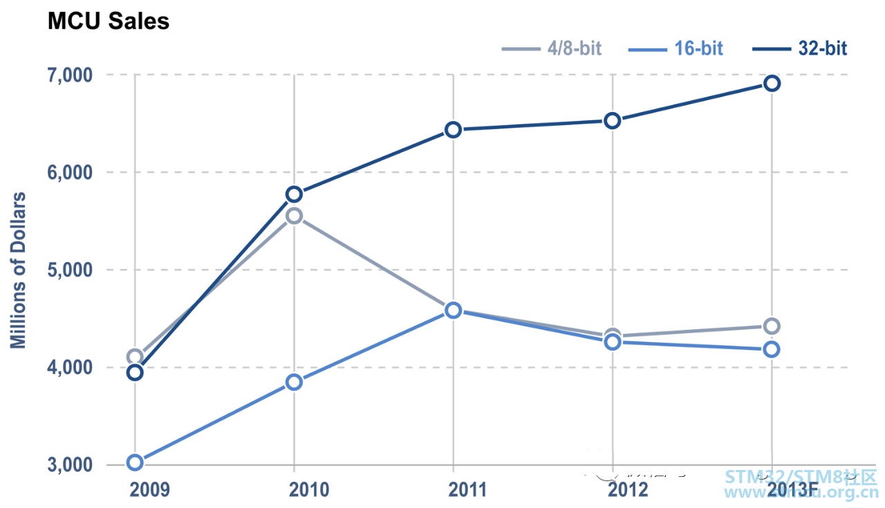

尽管从历史上看,嵌入式系统完全是围绕8位和16位MCU构建的,但是32位MCU的价格却一直在迅速下降,销量在快速增长,使其成为最受欢迎的MCU。
# p: l* r/ m6 G+ {* H9 t

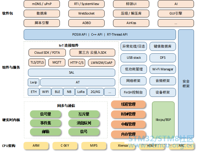

2.模块化
想必大家都看到了众多RTOS厂家都在不断完善自家RTOS的生态,各种中间件和组件越来越多,但有一个特点就是,模块化。
0 R. s3 e+ `/ V- X
大家熟悉的µC/OS、RT-Thread、FreeRTOS等都围绕RTOS扩展了许多组件。
4 Q+ W7 E% w# c1 g: F" m1 _
