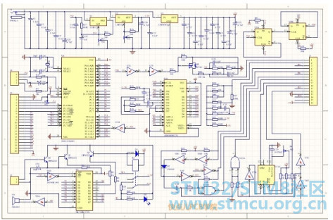

那么,根据文件图或者实物,怎样来进行PCB原理图的反推,反推过程是怎么样的?有哪些该注意细节呢?

反推步骤
$ L. A- n7 O7 L- K0 v9 s% o2 r# Q+ {0 h
1、记录PCB相关细节
2 d' I- A9 _& [
拿到一块PCB,首先在纸上记录好所有元器件的型号,参数,以及位置,尤其是二极管,三级管的方向,IC缺口的方向。最好用数码相机拍两张元器件位置的照片。很多的pcb电路板越做越高级上面的二极管三极管有些不注意根本看不到。
* `8 ~: f+ N0 k* k
2、扫描的图象
8 Q+ h. V0 _, f) T% c! L4 @) [6 Z
拆掉所有器件,并且将PAD孔里的锡去掉。用酒精将PCB清洗干净,然后放入扫描仪内,扫描仪扫描的时候需要稍调高一些扫描的像素,以便得到较清晰的图像。
$ C; b" J) l* y0 a3 U& n
再用水纱纸将顶层和底层轻微打磨,打磨到铜膜发亮,放入扫描仪,启动PHOTOSHOP,用彩色方式将两层分别扫入。
# _1 g- C/ Y# N& k- W. `
注意,PCB在扫描仪内摆放一定要横平竖直,否则扫描的图象就无法使用。
/ L6 l* K  f+ _( ?
3、调整修正图像
, E' I6 a, H3 V. ]4 }
调整画布的对比度,明暗度,使有铜膜的部分和没有铜膜的部分对比强烈,然后将次图转为黑白色,检查线条是否清晰,如果不清晰,则重复本步骤。如果清晰,将图存为黑白BMP格式文件TOP BMP和BOT BMP,如果发现图形有问题还可以用PHOTOSHOP进行修补和修正。
& U6 e, D- B- U0 g
4、校验PAD和VIA的位置重合度
0 W2 P8 T0 w" n
将两个BMP格式的文件分别转为PROTEL格式文件,在PROTEL中调入两层,如过两层的PAD和VIA的位置基本重合,表明前几个步骤做的很好,如果有偏差,则重复第三步。所以说pcb抄板是一项极需要耐心的工作,因为一点小问题都会影响到质量和抄板后的匹配程度。
6 s$ o; Z# B! c# l
5、绘制层
- {9 W6 ^; R4 t2 t- j- V- K
将TOP层的BMP转化为TOP PCB,注意要转化到SILK层,就是黄色的那层,然后你在TOP层描线就是了,并且根据第二步的图纸放置器件。画完后将SILK层删掉。不断重复直到绘制好所有的层。
9 P% K# ^% a, Z
6、TOP PCB和BOT PCB合图
5 C2 B; \: b8 m" A9 k
在PROTEL中将TOP PCB和BOT PCB调入,合为一个图就OK了。
9 L: p6 ^* r5 b% |7 `. a* ~3 m
7、激光打印TOP LAYER,BOTTOM LAYER
$ Q% H% M# H( K! h) J: h& y( K" c
用激光打印机将TOP LAYER,BOTTOM LAYER分别打印到透明胶片上(1:1的比例),把胶片放到那块PCB上,比较一下是否有误,如果没错,你就大功告成了。
6 p3 l6 W4 T( m/ J! x
8、测试
( W! |( G/ A$ ~7 \/ {2 h
测试抄板的电子技术性能是不是和原板一样。如果一样那真的是完成了。

注意细节
- F! y  G  G) I' D( O0 |
1、合理划分功能区域
( o+ E  e- R7 J4 A
在对一块完好的PCB电路板进行原理图的逆向设计时,合理划分功能区域能够帮工程师减少一些不必要的麻烦,提高绘制的效率。
( Y! J2 e/ w. t6 S
一般而言,一块PCB板上功能相同的元器件会集中布置,以功能划分区域可以在反推原理图时有方便准确的依据。
0 {0 I* }5 n1 y* k" j# \6 d
但是,这个功能区域的划分并不是随意的。它需要工程师对电子电路相关知识有一定的了解。
! S$ ^4 \& z; j: D
首先,找出某一功能单元中的核心元件,然后根据走线连接可以顺藤摸瓜的找出同一功能单元的其他元件,形成一个功能分区。
' K" r3 x1 `5 H0 \
功能分区的形成是原理图绘制的基础。另外,在这一过程中,不要忘记巧妙利用电路板上的元器件序号,它们可以帮助您更快的进行功能分区。
5 w& R: E1 \( O" Z. _% W7 I
2、找对基准件
) I; T! A7 y% H1 V( R  a( J3 E2 ~
这个基准件也可以说是在进行原理图绘制之初所借助的主要部件PCB网城,在确定基准件之后,根据这些基准件的引脚进行绘制,能够在更大程度上保证原理图的准确性。
  v6 u: m; g# O% y, u
对于工程师而言,基准件的确定不是很复杂的事情,一般情况下,可以选择在电路中起主要作用的元器件作为基准件,它们一般体积较大、引脚较多,方便绘制的进行,如集成电路、变压器、晶体管等等,都可以作为合适的基准件。
3 u/ z4 G  ^& ~) D- e7 ~. N% _5 T
3、正确区分线路,合理绘制布线
! p( [" ~* p4 r4 z; ?
对于地线、电源线、信号线的区分,同样需要工程师有相关的电源知识、电路连接知识、PCB布线知识等等。这些线路的区分,可以从元器件连接情况、线路铜箔宽度以及电子产品本身的特征等方面进行分析。
* {& ^" W. v9 W5 H+ H; g% k( v3 j
在布线绘制中,为避免线路交叉与穿插,对地线可以大量使用接地符号,各种线路可以使用不同颜色的不同线条保证清晰可辨,对各种有元器件还可以运用专用标志,甚至可以将单元电路分开绘制,最后再进行组合。
& p  z( ]% X  Z$ B% U% i8 U
4、掌握基本框架,借鉴同类原理图
  W+ S7 V! q3 D) Y# M2 C
对于一些基本电子电路的框架构成和原理图画法,工程师需要熟练掌握,不仅要能对一些简单、经典的单元电路的基本组成形式进行直接绘制,还要能形成电子电路的整体框架。
# q! z6 i2 y2 _
另一方面,不要忽视,同一类型的电子产品在原理图上具有一定的相似性PCB网城,工程师可以根据经验的积累,充分借鉴同类电路图来进行新的产品原理图的反推。
5 Q" i0 O9 o4 e) g0 J9 a
5、核对与优化
. E+ u) r* u6 [3 ~
原理图绘制完成之后,还要经过测试与核对环节才能说PCB原理图的逆向设计结束。对PCB分布参数敏感的元件的标称值需要进行核对优化,根据PCB文件图,将原理图进行对比分析与核对,确保原理图与文件图的完全一致。
