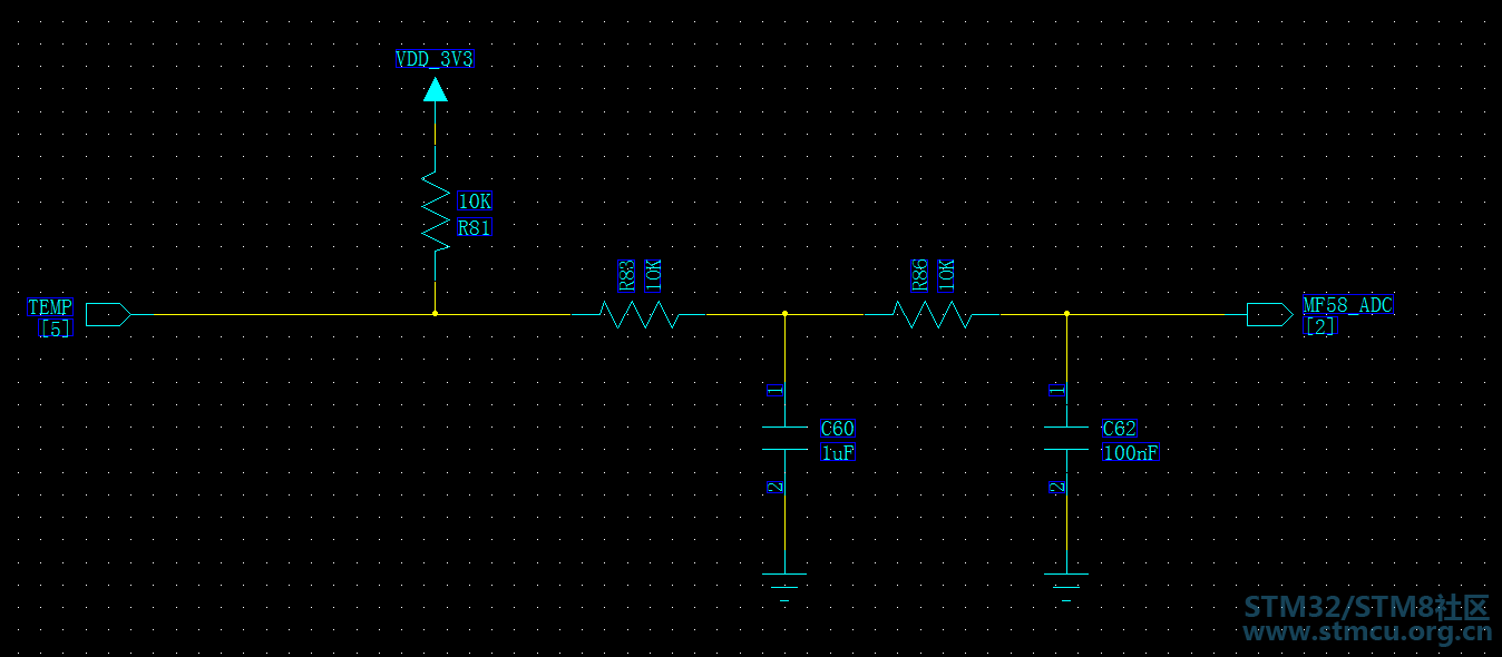

各位大神:
       有没有遇到过NTC温感测温,高低温箱里面测试,温度反应很慢,高低温已经显示-30°C了,但是测得的温度还是5°C,必须放很长的时间才能达到-30°C。
        单独脱离电路用NTC测试则电阻很快就能匹配-30°C了。
        难道说有电流通过发热导致NTC的温度导致要达到外界温度要很长的时间 ?

radio2radio 回答时间:2020-6-11 11:37:12
可能是有漏电

mylovemcu 回答时间:2020-6-11 11:48:29
看一下是不是测温程序有问题
可以实际监控一下电压值  看一下电压值和温度是否匹配

wenyangzeng 回答时间:2020-6-11 15:18:28
低温测试后凝露,水分导致器件表面漏电

Glenxu 回答时间:2020-6-17 08:55:33
时自己发热,电流有规定(查手册)。
R81太小,导致工作电流太大。
R83/86之和应该在500K以上。否则影响精度

topzoom 回答时间:2020-6-17 11:45:34
找到问题了,我的温感是灌胶固定在外壳上的,应该是胶导热性差,我把温感单独甩出来就没有问题,谢谢大家!
