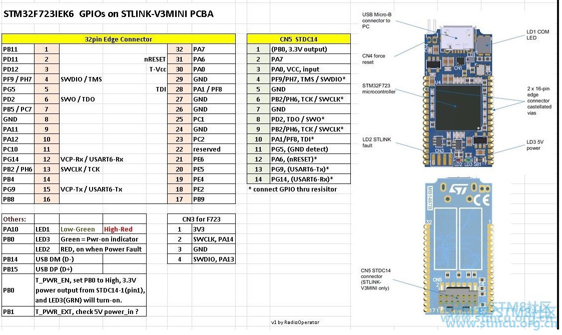

CN3是给F723编程用的。
原装STLINK-V3MINI是不对外提供3.3V电压输出的,图中的CN5-3脚是经过改装出来的3.3V输出。
CN5-4,6要用。CN5-5和CN5-11连起来作为GND。最少这么多吧。
顺便提醒一下,那张图是给STLINK-V3MINI改CMSIS-DAP参考的,你要看原版使用手册对CN5的脚定义。

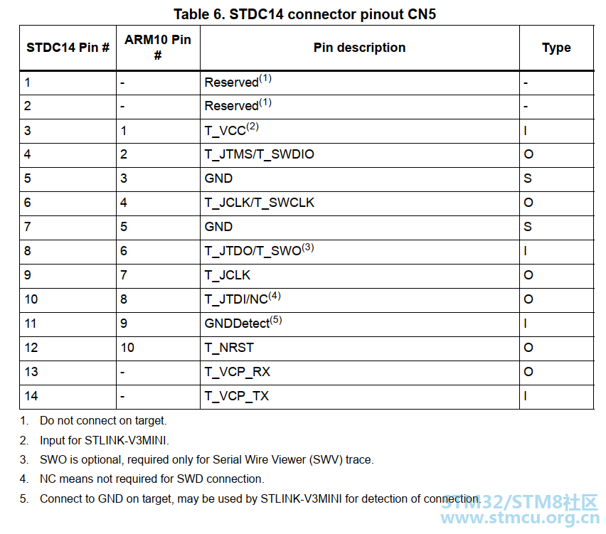

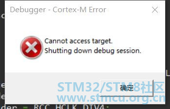

根据楼上的建议连接  1、4、5、6、11 ;可以读到目标板的芯片,但下载和调试时出现可出现下图错误。后来又看了说明书CN5的管脚定义:上面没有3.3V电源,猜想虽然1脚能提供3.3v,但是提供的电流可能没有V2版的大,不足以驱动目标板。然后加上外部电源,能在目标板上正常下载调试程序。

radio2radio 回答时间:2020-6-11 22:58:26
w0130160 发表于 2020-6-11 22:03
根据楼上的建议连接  1、4、5、6、11 ;可以读到目标板的芯片,但下载和调试时出现可出现下图错误。后来又 ...
您再看一看我原帖中的附图。
我在上面加了一条红色的导线,那个就是把3.3V稳压电源接到了CN5-3.
这样CN5-3,就可以有~50mA的3.3V电源使用,能满足大部分小板子。
