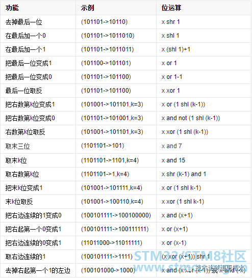

概念简介以及技巧
本文会以C语言的交互环境来做代码演示
常见的二进制位的变换操作

  • 位图的操作
    4 D! J& ^+ m' j9 n8 v
将 x 的第 n 位置1,可以通过 x |= (x << n) 来实现
set_bit(char x, int n);
, P' l! Y6 V% ^2 |) J9 B: y
将 x 的第 n 位清0,可以通过 x &= ~(1 << n) 来实现
clr_bit(char x, int n);- ?; G. k7 F9 J
取出 x 的第 n 位的值,可以通过 (x >> n) & 1 来实现
get_bit(char x, int n);1 H, `6 ?( S$ ?* F8 ^1 h9 g7 V7 J
如下:
#define clr_bit(x, n) ( (x) &= ~(1 << (n)) )( \6 X  c$ a6 l6 a* ?
#define set_bit(x, n) ( (x) |= (1 << (n)) )
" U: b) i3 e6 Q8 J2 e3 x! `: [3 C#define get_bit(x, n) ( ((x)>>(n)) & 1 )
