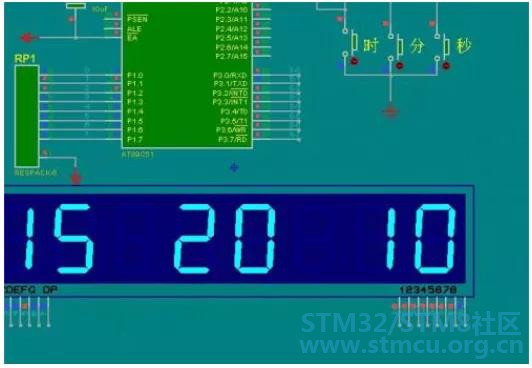

基于51单片机的LCD液晶屏电子时钟设计
gaosmile 发布时间:2020-6-12 19:56
液晶屏为JM12864或FYD12864(带字库),我用这两种型号的屏没问题, 4行*8列汉字=32 串行通信 接/口P1.5--P1.7,可根据你的电路修改相应的接口。
& }. r7 d/ C1 R: V  A
