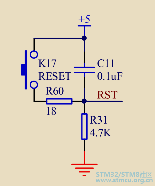

①RST复位电路
51单片机是高电平复位,低电平正常工作

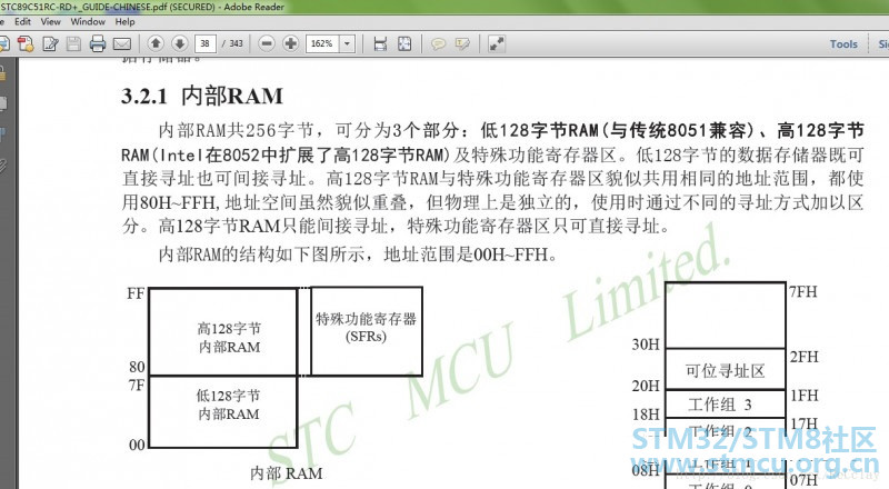

上电瞬间以及按下按键(电容相当于导线),RST为高电平。 0 E! D* t0 @7 e3 C; K 按键按下的瞬间会产生大电流冲击,会局部产生较大的电磁干扰。为了减小这种干扰,加一个一个限流电阻。 3 c) A& r9 x8 K' J: A: V$ x ②有关RAM和FLASH STC89C52RC系列单片机有512B的RAM以及8K的Flash(程序存储空间) 2 H8 W1 u, e# y. Y RAM就是平时存储变量的,比如你定义了一个什么bit、uint8、 uint16 、uint32等等这些都是在RAM中定义的。
512B的RAM虽然名字一样,但是在物理结构以及用法是有区别的。 % l% V2 j# O5 y5 ]0 p/ a 沿袭老8051单片机的叫法,依旧叫为片内RAM和片外RAM。所谓的片内和片外是指芯片内部和芯片外部,但是现在的单片机的芯片拓展基本上都在内部,不存在什么片外拓展RAM。但是我们仍依旧这么叫,知道这回事就行了。 片内RAM分为 data、idata一般我们直接定义的变量都是直接在data里面的,data是直接寻址的,是速度最快的。而其他都是通过寄存器间接寻址的,其速度当然不可同日而语。 # N1 S) w! G) S) U' ~ 其中data的范围是从片内的0x00~0x7F共128字节 4 q6 ~3 i2 B7 O6 a& l" E 而idata范围是从片内的0x80~0xFF也是128B但是它同时不用来存储变量,当然也不希望程序能访问到这里,它主要的用途就是用来中断与函数的调用。 片外RAM分为pdata、xdata如上所述,均是通过寄存器来间接寻址的。
pdata的寻址范围是片外的0x00~0xFF共256B。寻址速度相对来讲比xdata快
xdata的寻址范围是片尾的0x0000~0xFFFF共64K。寻址范围最广,如要使用还得专门配置两个字节寄存器DPTRH和DPTRL,寻址范围的广,也就意味着速度是最慢的。 C$ M0 G% t; ?. u' ^ 所以呢,总结一下就是:一般变量存储在data区域,当data不够了,在去寻xdata区域,idata不要触碰。pdata不到万不得已也不要!!! 看似高字节拓展的128RAM是和寄存器的地址相重叠,但是物理上并不重叠

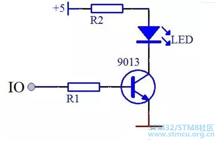

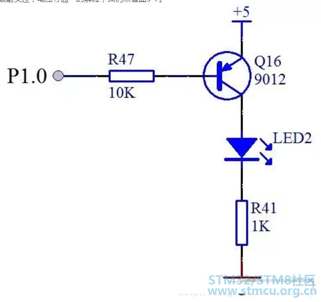

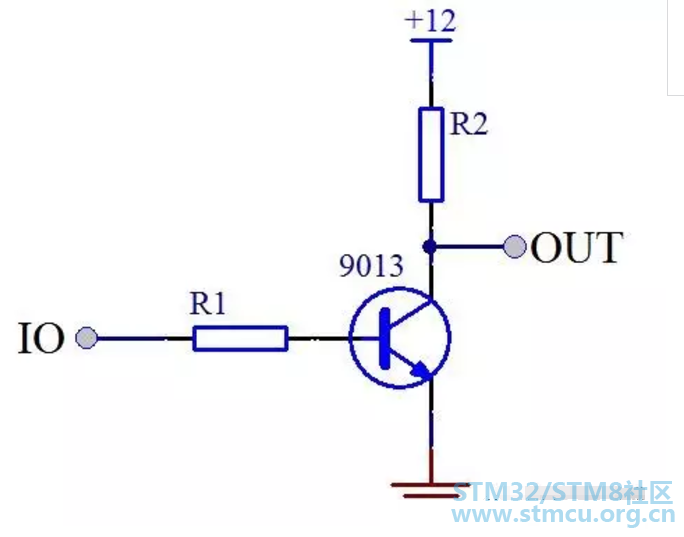

③三极管
用途主要有:驱动和控制两个
三极管的特性:截止、饱和、放大。 (在数电中主要用到的是三极管的开关作用,用到的是截止和饱和特性(有一个β因数)。而在模电当中用到的是则是它的放大特性)# z) E9 X, o) t( W* Q

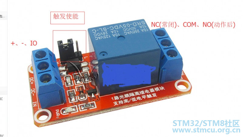

尝试所有的IO口状态,有的比较特殊,比如IO口外接上上拉电阻,必须开漏才能拉成高电平。 9 z+ U, \9 Y) V4 ] 单片机是否速度过快,可以适当延时。。 8 m* F* Z* x" b; c0 _, ]' \ ⑨关于继电器 . G, x3 b v6 k( |+ P8 x 模块接口: 1、DC+:接电源正极(电压按继电器要求,有5V.9V.12V和24V选择) 2、DC-:接电源负极 3、IN:可以高或低电平控制继电器吸合 9 _+ c* I) N: {* j 继电器输出端: 1、NO:继电器常开接口,继电器吸合前悬空,吸合后与COM短接 2、COM:继电器公用接口 3、NC:继电器常闭接口,继电器吸合前与COM短接,吸合后悬空 3 C6 F2 q5 x* ~6 W 高低电平触发*选择端:* 2 k/ ?6 U- o* U1 i% ` 1.跳线与LOW短接时为低电平触发; 2.跳线与high短接时为高电平触发。

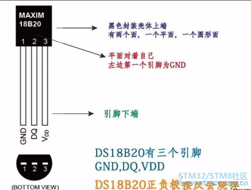

⑩、关于DS18B20的引脚 简而言之,就是。平面面向自己以后,三个脚分别是GND、VOUT和VCC 上张图明白一切

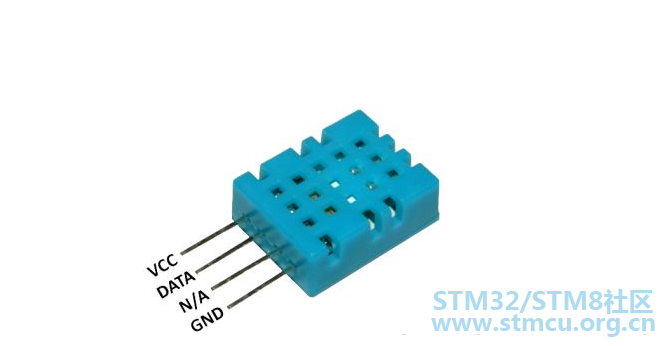

11、DHT11 DHT11 是一款含有已校准单总线数字信号输出的温湿度复合传感器,它包括一个电阻式感湿 元件和一个 NTC 测温元件,并与一个高性能 8 位单片机相连接。DHT11 是属于民用型器件,测量 值仅精确到个位,即小数点后无数据,如果要使用于工业产品或更精确的应用,建议使用 DHT21 或 SHT10。
' o+ v: { O7 r# A/ ~6 F 注意的是那个NA或者NC引脚,表示是空引脚。 4 J7 r" F" m9 A- ?# Z3 r |
