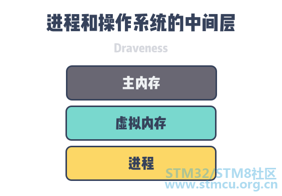

在回答虚拟内存存在的必要性之前,我们需要理解操作系统中的虚拟内存是什么,它在操作系统中起到什么样的作用。正如软件工程中的其他抽象,虚拟内存是操作系统物理内存和进程之间的中间层,它为进程隐藏了物理内存这一概念,为进程提供了更加简洁和易用的接口以及更加复杂的功能。
微信图片_20200613141017.png virtual-memory-layer
图 1 - 进程和操作系统的中间层

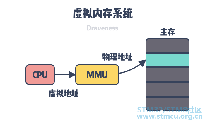

如果需要我们从头设计一个操作系统,让系统中的进程直接访问主内存中的物理地址应该是非常自然的决定,早期的操作系统确实也都是这么实现的,进程会使用目标内存的物理地址(Physical Address)直接访问内存中的内容,然而现代的操作系统都引入了虚拟内存,进程持有的虚拟地址(Virtual Address)会经过内存管理单元(Memory Mangament Unit)的转换变成物理地址[^2],然后再通过物理地址访问内存:
微信图片_20200613141020.png virtual-memory-system
图 2 - 虚拟内存系统
主存储是相对比较稀缺的资源,虽然顺序读取只比磁盘快 1 个数量级,但是它能提供极快的随机访问速度,从内存上随机读取数据是磁盘的 100,000 倍[^3],充分利用内存的随机访问速度是改善程序执行效率的有效方式。
操作系统以页为单位管理内存,当进程发现需要访问的数据不在内存时,操作系统可能会将数据以页的方式加载到内存中,这个过程是由上图中的内存管理单元(MMU)完成的。操作系统的虚拟内存作为一个抽象层,起到了以下三个非常关键的作用:

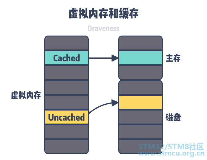

缓存
我们可以将虚拟内存看作是在磁盘上一片空间,当这片空间中的一部分访问比较频繁时,该部分数据会以页为单位被缓存到主存中以加速 CPU 访问数据的性能,虚拟内存利用空间较大的磁盘存储作为『内存』并使用主存储缓存进行加速,让上层认为操作系统的内存很大而且很快,然而区域很大的磁盘并不快,而很快的内存也并不大。
微信图片_20200613141022.png virtual-memory-cache
图 3 - 虚拟内存、主存和磁盘
虚拟内存中的虚拟页(Virtual Page,PP)可能处于以下的三种状态 — 未分配(Unallocated)、未缓存(Uncached)和已缓存(Cached),其中未分配的内存页是没有被进程申请使用的,也就是空闲的虚拟内存,不占用虚拟内存磁盘的任何空间,未缓存和已缓存的内存页分别表示已经加载到主存中的内存页和仅加载到磁盘中的内存页。如上图所示,图中绿色的虚拟内存页由主存中的物理内存页(Physical Page,PP)支撑,所以它是已经缓存过的,而黄色的虚拟内存页仅在磁盘中,所以没有被物理内存缓存。

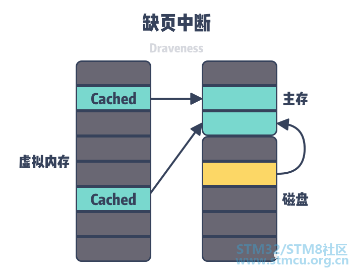

当用户程序访问未被缓存的虚拟页时,硬件就会触发缺页中断(Page Fault,PF),在部分情况下,被访问的页面已经加载到了物理内存中,但是用户程序的页表(Page Table)并不存在该对应关系,这时我们只需要在页表中建立虚拟内存到物理内存的关系;在其他情况下,操作系统需要将磁盘上未被缓存的虚拟页加载到物理内存中[^4]。
微信图片_20200613141026.png page-fault
图 4 - 虚拟内存的缺页中断
因为主内存的空间是有限的,当主内存中不包含可以使用的空间时,操作系统会从选择合适的物理内存页驱逐回磁盘,为新的内存页让出位置,选择待驱逐页的过程在操作系统中叫做页面替换(Page Replacement)。缺页中断和页面替换技术都是操作系统调页算法(Paging)的一部分,该算法的目的就是充分利用内存资源作为磁盘的缓存以提高程序的运行效率。

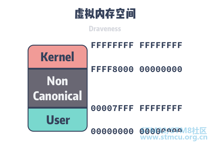

虚拟内存可以为正在运行的进程提供独立的内存空间,制造一种每个进程的内存都是独立的假象,在 64 位的操作系统上,每个进程都会拥有 256 TiB 的内存空间,内核空间和用户空间分别占 128 TiB[^5],部分操作系统使用 57 位虚拟地址以提供 128 PiB 的寻址空间[^6]。因为每个进程的虚拟内存空间是完全独立的,所以它们都可以完整的使用 0x0000000000000000 到 0x00007FFFFFFFFFFFF 的全部内存。
微信图片_20200613141029.png virtual-memory-space
图 5 - 操作系统的虚拟内存空间

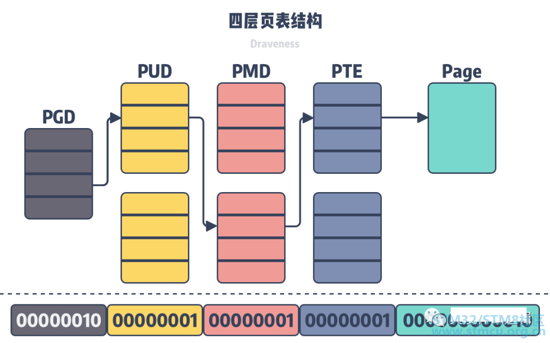

微信图片_20200613141033.png four-level-page-tables
图 6 - 四层页表结构
在如上图所示的四层页表结构中,操作系统会使用最低的 12 位作为页面的偏移量,剩下的 32 位会分四组分别表示当前层级在上一层中的索引,所有的虚拟地址都可以用上述的多层页表查找到对应的物理地址。

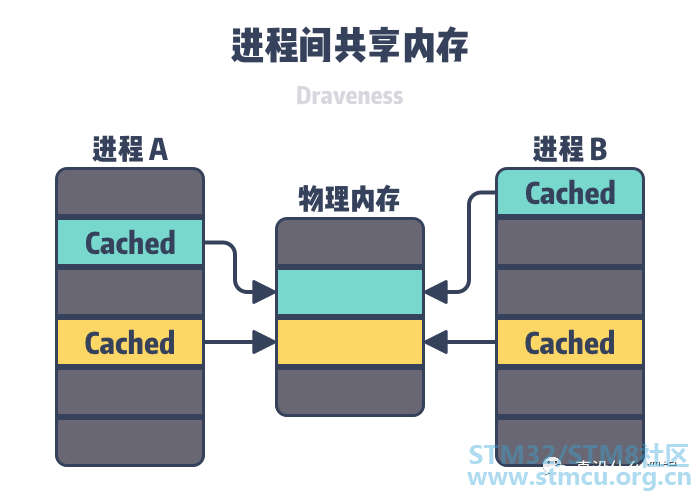

因为有多层的页表结构可以用来转换虚拟地址,所以多个进程可以通过虚拟内存共享物理内存。我们在 为什么 Redis 快照使用子进程 一文中介绍的写时复制就利用了虚拟内存的这个特性,当我们在 Linux 中调用 fork 创建子进程时,实际上只复制了父进程的页表。如下图所示,父子进程会通过不同的页表指向相同的物理内存:
微信图片_20200613141036.png process-shared-memory
图 7 - 进程间共享内存
虚拟内存不仅可以在 fork 时用于共享进程的物理内存,提供写时复制的机制,还能共享一些常见的动态库减少物理内存的占用,所有的进程都可能调用相同的操作系统内核代码,而 C 语言程序也会调用相同的标准库。

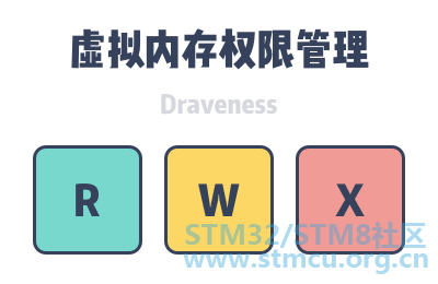

如果每一个进程都持有独立的虚拟内存空间,那么虚拟内存中页表可以理解成进程和物理页的『连接表』,其中可以存储进程和物理页之间的访问关系,包括读权限、写权限和执行权限:
微信图片_20200613141040.png virtual-memory-permission
图 8 - 读权限、写权限和执行权限
内存管理单元可以决定当前进程是否有权限访问目标的物理内存,这样我们就最终将权限管理的功能全部收敛到虚拟内存系统中,减少了可能出现风险的代码路径。
