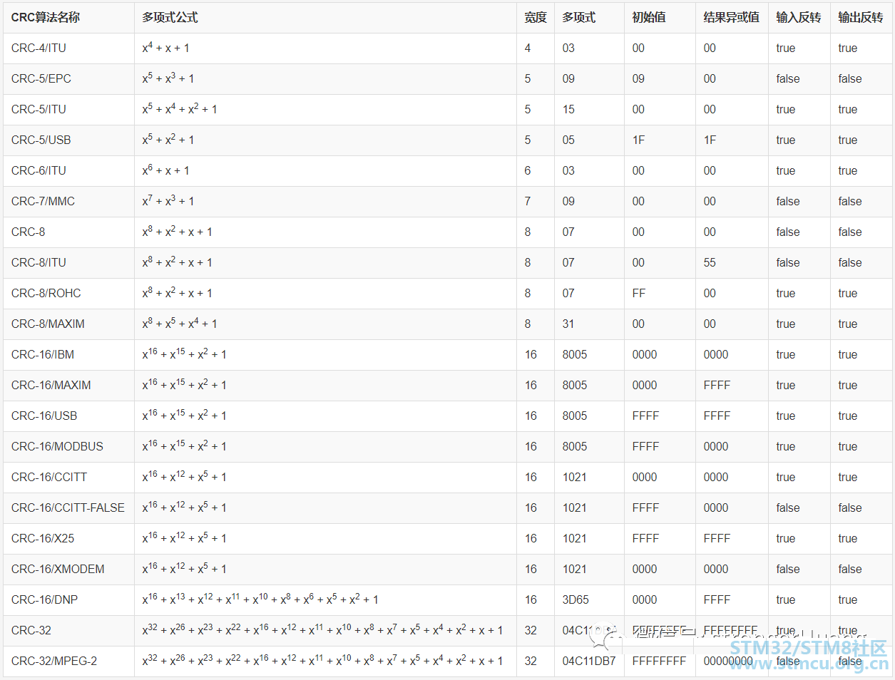

常见CRC参数模型:
% w) g- C, H( V; _) o# a; `1 z
比如一种在单片机上实现CRC16的源码:

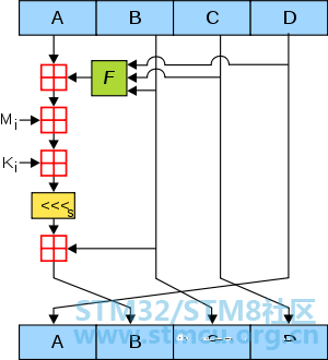

四、MD5算法
MD5:Message-Digest Algorithm 5,即“信息-摘要算法。
8 ~5 L* s/ x8 Y
从名字来看就知道它是从MD3、MD4发展而来的一种加密算法,其主要通过采集文件的信息摘要,以此进行计算并加密。
3 p; p# c, i1 q
通过MD5算法进行加密,文件就可以获得一个唯一的MD5值,这个值是独一无二的,就像我们的指纹一样,因此我们就可以通过文件的MD5值来确定文件是否正确,密码进行加密后也会生成MD5值,论坛就是通过MD5值来验证用户的密码是否正确的。
MD5是输入不定长度信息,输出固定长度128-bits的算法。经过程序流程,生成四个32位数据,最后联合起来成为一个128-bits散列。基本方式为,求余、取余、调整长度、与链接变量进行循环运算。得出结果。
