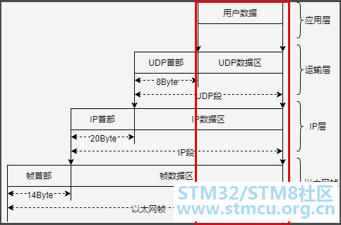

DHCP报文属于UDP报文,DHCP协议包含在UDP协议栈的用户数据部分。如下图红框部分:

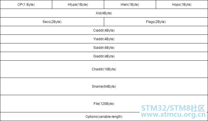

DHCP的8种报文格式是一样的,它是通过报文中的字段的取值不同,来划分类型和信息。如下图为DHCP报文格式:
字段
长度
说明
OP1Byte报文操作类型,分为请求报文和响应报文。1:请求报文,2:应答报文。其中,请求报文:DHCP Discover、DHCP Request、DHCP Release、DHCP Inform和DHCP Decline。应答报文:DHCP Offer、DHCP ACK和DHCP NAK
Htype1ByteDHCP客户端的MAC地址类型。MAC地址类型其实是指明网络类型。
Hlen1ByteDHCP客户端的MAC地址长度。以太网MAC地址长度为6个字节,即以太网时Hlen值为6。
Hops1ByteDHCP报文经过的DHCP中继的数目,默认为0。DHCP请求报文每经过一个DHCP中继,该字段就会增加1。没有经过DHCP中继时值为0。
Xid4Byte客户端通过DHCP Discover报文发起一次IP地址请求时选择的随机数,相当于请求标识。用来标识一次IP地址请求过程。在一次请求中所有报文的Xid都是一样的。
Secs2ByteDHCP客户端从获取到IP地址或者续约过程开始到现在所消耗的时间,以秒为单位。在没有获得IP地址前该字段始终为0。
Flags2Byte标志位,只使用第0比特位,是广播应答标识位,用来标识DHCP服务器应答报文是采用单播还是广播发送,0表示采用单播发送方式,1表示采用广播发送方式。其余位尚未使用。
Ciaddr4ByteDHCP客户端的IP地址。仅在DHCP服务器发送的ACK报文中显示,在其他报文中均显示0,因为在得到DHCP服务器确认前,DHCP客户端是还没有分配到IP地址的。只有客户端是Bound、Renew、Rebinding状态,并且能响应ARP请求时,才能被填充。
Yiaddr4ByteDHCP服务器分配给客户端的IP地址。仅在DHCP服务器发送的Offer和ACK报文中显示,其他报文中显示为0。
Siaddr4Byte下一个为DHCP客户端分配IP地址等信息的DHCP服务器IP地址。仅在DHCP Offer、DHCP ACK报文中显示,其他报文中显示为0。
Giaddr4ByteDHCP客户端发出请求报文后经过的第一个DHCP中继的IP地址。如果没有经过DHCP中继,则显示为0。
Chaddr16ByteDHCP客户端的MAC地址。在每个报文中都会显示对应DHCP客户端的MAC地址。
Sname64Byte为DHCP客户端分配IP地址的DHCP服务器名称(DNS域名格式)。在Offer和ACK报文中显示发送报文的DHCP服务器名称,其他报文显示为0。
File128ByteDHCP服务器为DHCP客户端指定的启动配置文件名称及路径信息。仅在DHCP Offer报文中显示,其他报文中显示为空。
Optionsvariable-length可选项字段,长度可变,格式为"代码+长度+数据"

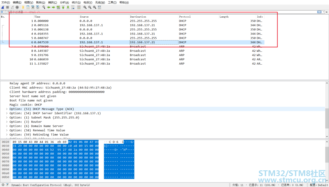

在每次的连接中,客户端都会主动发送DHCP请求,从而获取IP地址等信息。如下图

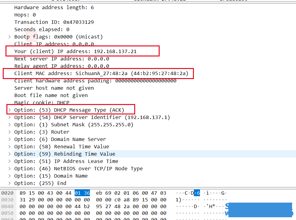

在上述的描述中,我们DHCP包的各个字段进行了描述。但是我们真正用到的就几个字段。
  • DHCP报文的Chaddr字段:客户端MAC地址,区分每一个客户端的最好方式就是MAC地址,因为它是唯一标志客户端设备。所以我们可以通过DHCP报文中的CHaddr字段来捕获属于本客户端的DHCP报文。
  • DHCP报文的可选字段(代码:53):我们通过此字段来捕获DHCP ACK报文。
  • DHCP报文的Yiaddr字段:当上面两个字段条件满足,我们就可以通过此字段获取客户端的IP地址。% V( [+ n2 N/ `. g

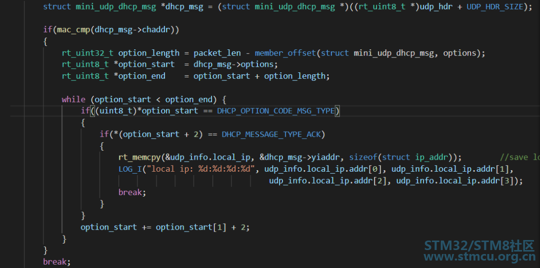

, v3 h' }+ z$ w: a! V+ DDHCP报文捕获代码修改
在原来的代码中进行修改,增加DHCP报文解析。
微信图片_20200617121934.png int mini_udp_input(const void *packet, uint32_t packet_len); ?8 _1 e# I2 `( b# W
{0 [0 n# Z1 ]$ l0 C) o) Y/ z
    struct mini_mac_header *mac_hdr = NULL;
0 V& F$ }5 w2 t/ f6 J  p9 H    struct mini_ip_header *ip_hdr = NULL;/ {3 n# I% B0 \- y
    struct mini_udp_header *udp_hdr = NULL;8 j; R$ _: ?- `$ `& F
7 P4 T; G( U4 L4 U8 V
    mac_hdr = (struct mini_mac_header *)(packet);7 N4 X/ `! ^9 W8 n7 Q
    if(mac_hdr->type != htons(ETHTYPE_IP))  //判断类型- o% X2 e% c7 T' y( V
    {* I7 O7 {; O, p) v$ b3 j! z
        return -1;
/ ~1 }& Z  p! o0 w. g# A" ]    }  m, z$ g7 {. T; H6 x, Q
' x# }3 N# _; ]  X* U( H- @8 g    ip_hdr = (struct mini_ip_header *)((uint8_t *)mac_hdr + MAC_HDR_SIZE);, m5 C# w" l& f! e
    if(IPH_V_GET(ip_hdr) != 4)  //判断版本是否为IPV4, J; |9 [# {; i' R
' [$ {$ R) Q8 o9 m% r, B        return -1;0 F: L% U1 q8 P$ b$ h% g, a
0 _- }4 v! T6 W1 B6 l+ }* n7 u' N$ [  Y4 O  q# ?! S4 e
    if(IPPROTO_UDP != IPH_PROTO_GET(ip_hdr))    //判断是否为数据报. R. K$ a3 w) q; ~$ I2 C
: P  k* ]; X* h) C        return -1;7 C1 U' j! O/ F( Y+ u
    }+ N9 `$ U, p+ w  o, g
. M8 Z3 d0 a2 B2 g9 D* y2 S$ B    udp_hdr = (struct mini_udp_header *)((uint8_t *)ip_hdr + IP_HDR_SIZE);
# V; r9 i" L" R! e    , J" u* O# o: G( W# f0 I4 b# [# _
    switch(ntohs(udp_hdr->src_port))
# k9 d7 n4 ~+ v; q: G8 ?0 w/ r    {: [$ G' ?% B  P7 W
        case DHCP_SERVER_PORT:  //读取DHCP包,获取本地IP  G9 U: O- f1 }. o) o, n
        {     ; P+ j- S% P8 B
            // 获取DHCP报文2 |' Z" `5 ~7 l
            struct mini_udp_dhcp_msg *dhcp_msg = (struct mini_udp_dhcp_msg *)((rt_uint8_t *)udp_hdr + UDP_HDR_SIZE);: l! M2 e7 x% w+ H+ \: F
            // 判断是否为本客户端的MAC地址
- r" |2 Z1 ?( ^8 a1 M            if(mac_cmp(dhcp_msg->chaddr))' C' r* p+ s/ F1 ~/ X* b
2 O+ M2 K+ W% ?4 f6 v- U                rt_uint32_t option_length = packet_len - member_offset(struct mini_udp_dhcp_msg, options);8 g3 D8 f! b' `, O; P
                rt_uint8_t *option_start  = dhcp_msg->options;
/ U" {; _" ~' G, J, o                rt_uint8_t *option_end    = option_start + option_length;" z8 V7 j* _$ W- O6 y9 S  D# E
                // 在可选字段中查找(代码53)8 F/ {9 d$ }0 O( i* {0 M
                while (option_start < option_end) { ( v, U9 i: Y& r( t: x- \
                    if((uint8_t)*option_start == DHCP_OPTION_CODE_MSG_TYPE)1 {1 f8 E" i1 K
% x8 v4 A) V: O7 ^. _: e3 a6 l                        // 判断是否为DHCP ACK报文9 \: C3 I, q: W! _4 R! K
                        if(*(option_start + 2) == DHCP_MESSAGE_TYPE_ACK)5 O7 a% K$ v6 f  J7 E2 s1 H
                        {3 Y" V4 W$ c" X9 z5 s4 a0 e
                            rt_memcpy(&udp_info.local_ip, &dhcp_msg->yiaddr, sizeof(struct ip_addr));        //save local ip
, c) O0 Q1 O1 Q4 K9 v! v# W9 T                            LOG_I("local ip: %d:%d:%d:%d", udp_info.local_ip.addr[0], udp_info.local_ip.addr[1], ' M1 W. c4 Z, I9 V
                                                            udp_info.local_ip.addr[2], udp_info.local_ip.addr[3]);
# j. t) S7 \( W& Z0 q7 _                            break;
4 v/ {# z& M* H- L4 y# u) Z                        }
. _8 i; g  }7 q3 H                    }
2 v6 D6 O1 s4 L                    option_start += option_start[1] + 2;" [; r2 w- B2 v; D7 C/ O
                }) X" b" \" s$ f& B0 h( I) T
: ]6 H6 f# z6 X2 D5 u% |            break;
' ]) |8 F4 C. A) p        }
( T- m# l8 }7 X* V0 I2 t        case NTP_SERVER_PORT:   //接收指定端口号的广播包,并dump出来。. {, P" K  D- z) v
        {8 {% l$ R. a' {! p4 U& p
            hex_dump(packet, packet_len);% S# B: }: x; {
            mini_udp_output(mac_hdr, ip_hdr, "Rice is best", sizeof("Rice is best"));   //接收成功,返回数据"Rice is best"# b% ]/ @, [' @( X" N5 Y0 Q- Y. y( g
            break;: d% a0 b8 v& O; @+ e# Q  x
        }% w" t/ y; P& H2 a6 l) S5 V8 q
        default:
7 |4 L" Y7 l- |6 O& f& z        {1 i2 W3 }' y1 T+ Y' B
            return -1;
. Z2 Q8 k6 `+ `0 b        }
5 X; p4 }/ j, L* u: L+ X  o    }) `; s, t- l- ^& P- A9 R
    return 0;
& s7 I# Y& }, R7 P* _: V}

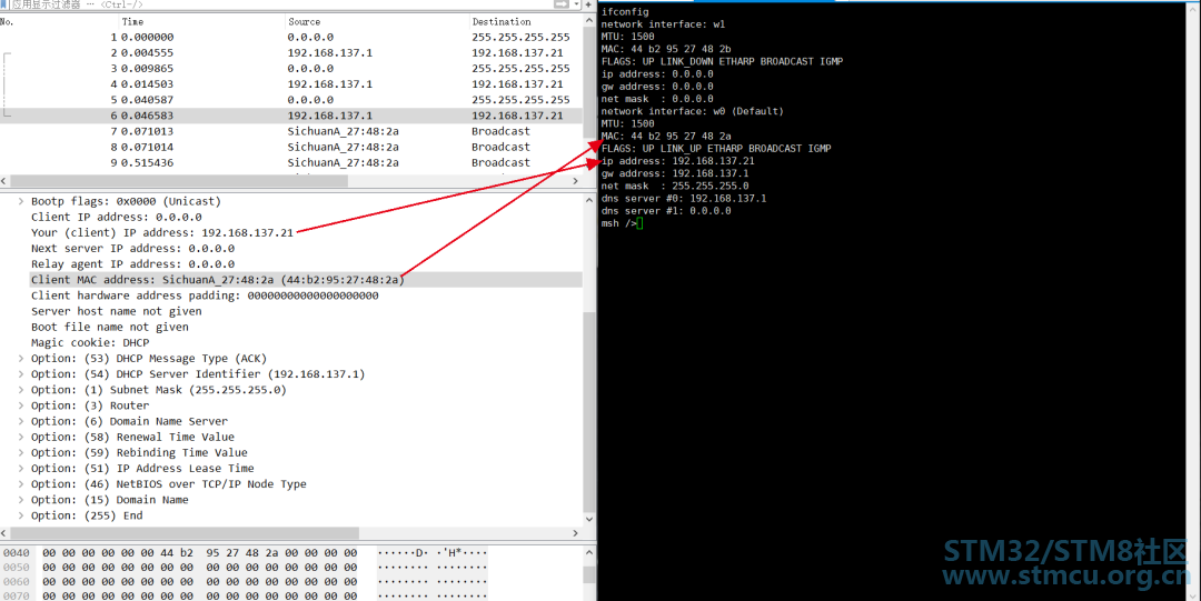

' L2 w. I5 ~5 R1 m' E验证报文捕获结果
通过查看Wireshark抓包工具和客户端捕获的IP地址是一致的。
