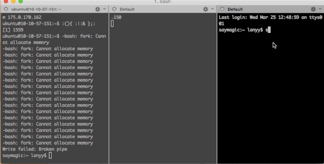

; ]' S# B, A/ k  N) N当然有“不怕死”的小伙伴用了云主机试了一试:$ z  r7 K7 @6 b/ ?2 `6 K* @
4 t4 _4 J9 I  H) H+ ]
( F5 @  N) g( ~7 i  p: `+ V
结果,运行一段时间后直接报出了-bash: fork: Cannot allocate memory,说明内存不足了。
. Y  C/ B2 _$ b2 b6 B
2 L+ x2 n7 `5 r4 u; |9 F6 c! Q

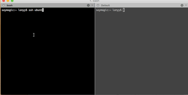

并且在二号终端上尝试连接也没有任何反应。因为是虚拟的云主机,所以我只能通过主机服务商的后台来给主机断电重启。然后才能重新登录:$ z% u6 Q% l7 x9 T4 N

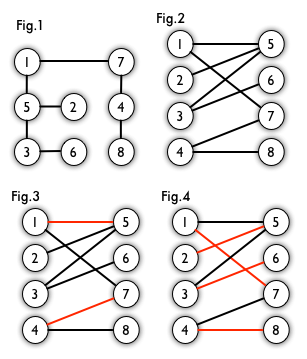

二分图:简单来说,如果图中点可以被分为两组,并且使得所有边都跨越组的边界,则这就是一个二分图。准确地说:把一个图的顶点划分为两个不相交集U和V,使得每一条边都分别连接U、V中的顶点。如果存在这样的划分,则此图为一个二分图。二分图的一个等价定义是:不含有「含奇数条边的环」的图。图 1 是一个二分图。为了清晰,我们以后都把它画成图 2 的形式。
+ B0 K8 x. Z. F% c- I( W1 Y匹配
:在图论中,一个「匹配」(matching)是一个边的集合,其中任意两条边都没有公共顶点。例如,图 3、图 4 中红色的边就是图 2 的匹配。/ ?/ M* n; O/ d( i# D5 h
# r, V7 q2 g3 e; w6 r4 y- ^# i; S
我们定义匹配点、匹配边、未匹配点、非匹配边,它们的含义非常显然。例如图 3 中 1、4、5、7 为匹配点,其他顶点为未匹配点;1-5、4-7为匹配边,其他边为非匹配边。
& }- j- Y$ ]  d最大匹配
:一个图所有匹配中,所含匹配边数最多的匹配,称为这个图的最大匹配。图 4 是一个最大匹配,它包含 4 条匹配边。
! c& G" A6 j' w2 `3 f, b" h完美匹配
:如果一个图的某个匹配中,所有的顶点都是匹配点,那么它就是一个完美匹配。图 4 是一个完美匹配。显然,完美匹配一定是最大匹配(完美匹配的任何一个点都已经匹配,添加一条新的匹配边一定会与已有的匹配边冲突)。但并非每个图都存在完美匹配。
1 }# z: V1 Q1 _' i9 |+ N3 p8 [举例来说:如下图所示,如果在某一对男孩和女孩之间存在相连的边,就意味着他们彼此喜欢。是否可能让所有男孩和女孩两两配对,使得每对儿都互相喜欢呢?图论中,这就是完美匹配问题。如果换一个说法:最多有多少互相喜欢的男孩/女孩可以配对儿?这就是最大匹配问题。: t2 x8 E8 z2 J+ X4 Y

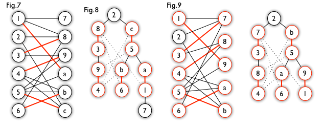

匈牙利树
一般由 BFS 构造(类似于 BFS 树)。从一个未匹配点出发运行 BFS(唯一的限制是,必须走交替路),直到不能再扩展为止。例如,由图 7,可以得到如图 8 的一棵 BFS 树:
' @: y: s1 W* ~+ ]
  b& p0 ?9 `$ L  {$ |  b
) i& Q* {6 w& S3 c这棵树存在一个叶子节点为非匹配点(7 号),但是匈牙利树要求所有叶子节点均为匹配点,因此这不是一棵匈牙利树。如果原图中根本不含 7 号节点,那么从 2 号节点出发就会得到一棵匈牙利树。这种情况如图 9 所示(顺便说一句,图 8 中根节点 2 到非匹配叶子节点 7 显然是一条增广路,沿这条增广路扩充后将得到一个完美匹配)。
