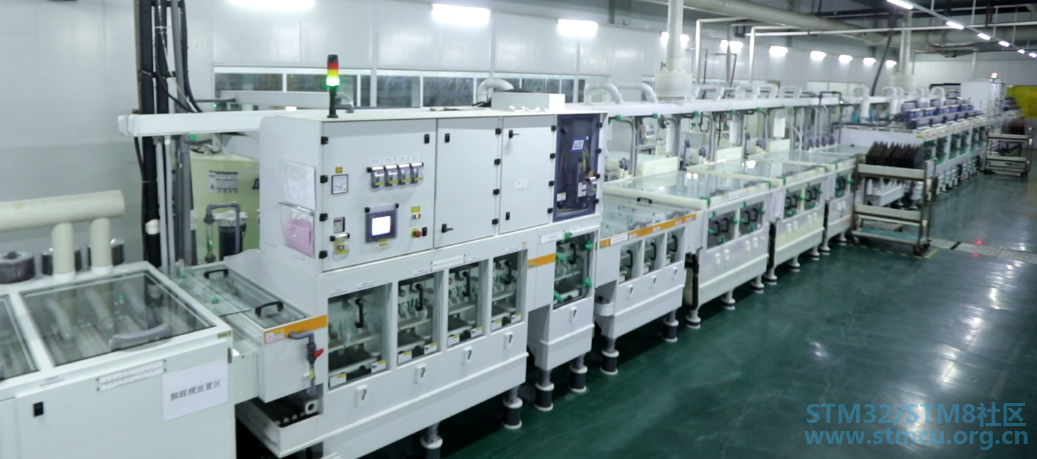

* y1 b- f1 I, d  ?! G3 t: l! `' @1 [ 微信图片_20200618141419.png
4 ~5 _3 e% ^6 F) \/ }4 x蚀刻线0 P; d% W+ B1 o9 _' o+ ]0 c! p
