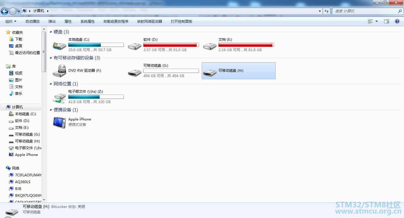

由于想做一个集IAP和字库功能的系统,所以大概实现了内部flash模拟U盘,以及将25Q16作为字库!但是字库还没有实现,因为这个块大小跟flash不一样,一个是512,一个是4096,设定成一样是可以的,一旦两个设备的block大小不同,就会卡死!后面再慢慢看怎么改吧,官方有相关文档,但是F4的,所使用的例程完全不一样,而且不知道具体要改动哪里?相当麻烦!
