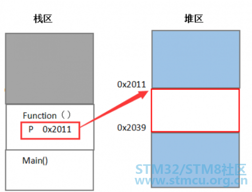

先从简单的一个例子引出堆和栈:
1 e; ~1 v$ Z7 N  w! Y
void function(){
 int *p = (int *)malloc(10*sizeof(int));
这是C语言开发学习过程中,必不可免要学习的知识,动态分配一块空间,空间在堆区大小是40字节(32位系统中)。而定义的指针变量p是局部变量(在栈区中 占用4字节空间),用来存放刚刚前面动态分配的空间的首地址。可以看出,在这一句代码中同时包含了栈和堆,如图所示。
/ i9 `- u4 D/ `3 ^1 W: t
