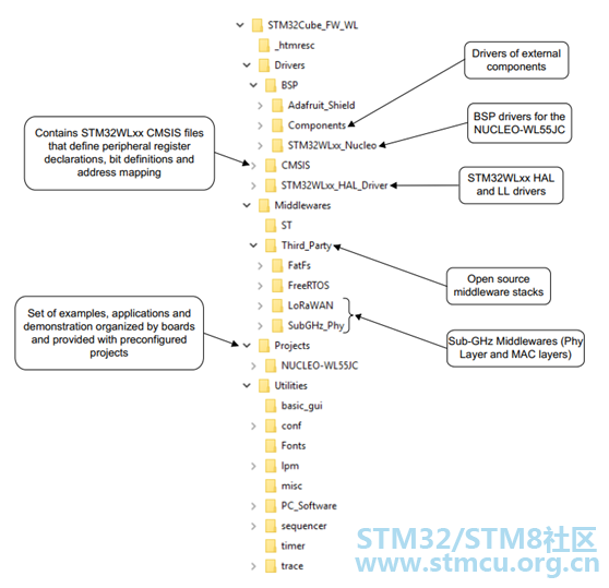

* \, t# f, W0 s: W; v( w1 Firmwarepackage 概览: e1 T3 K2 B) z- T
基本的文件结构如图所示。

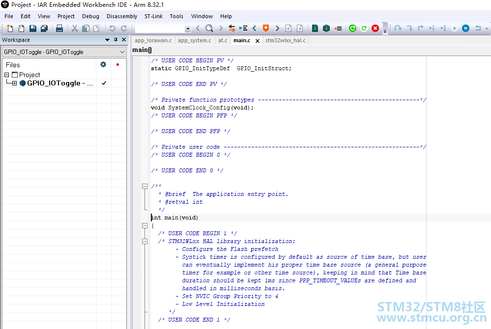

3.1 打开工程
代码目录:
C:\STM32Cube_FW_WL_V0.4.0\Projects\NUCLEO-WL55JC\Examples\GPIO\GPIO_IOToggle\EWARM

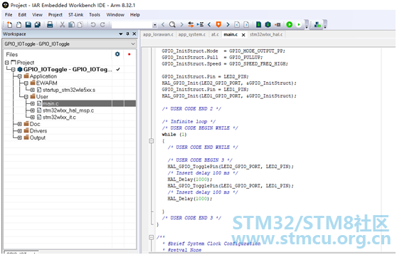

! N8 u0 C/ F, `$ k5 N2 `) Q  w+ y( H; e; h
将LED闪烁间隔改为1s

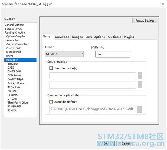

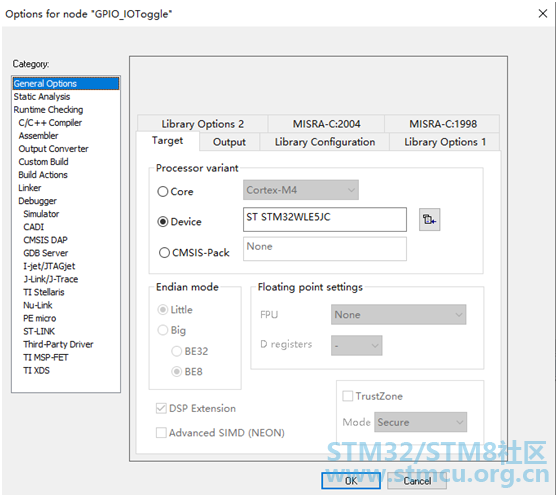

3.2  配置option
8 F. D) ^3 R8 C9 ~' M
# n; X) e$ P# M; Z" n$ \+ A+ K5 H
. x: o& j9 [! ?+ A, v( R" |

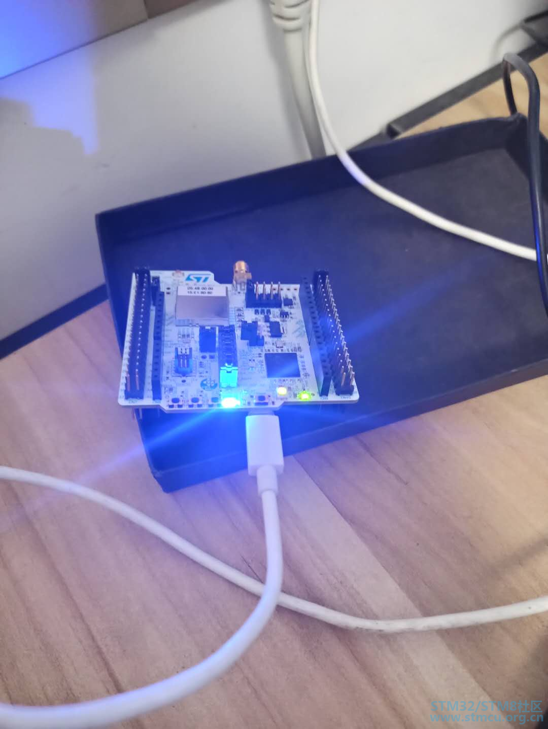

下载之后就可以看到两个灯的闪烁了。
4  小结
第一个测试demo比较简单,保证连接基本可以使用。软件环境也验证成功。
