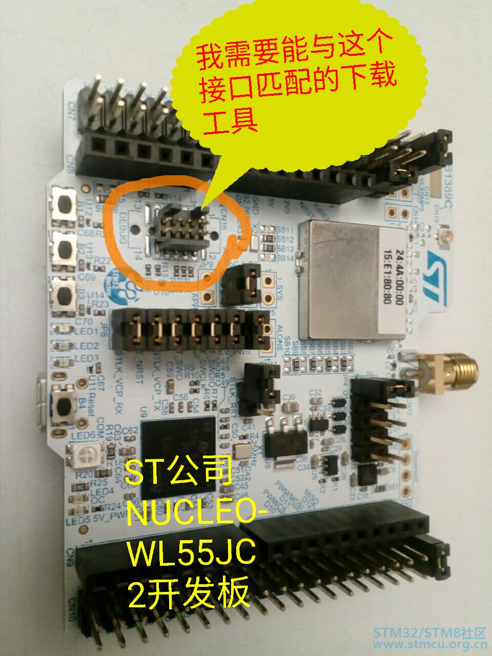

LORA评估板上,这1.27间距10PIN是什么DEBUG PORT ? 我初步测到正中两脚不全为GND,最左端是SWDIO而不是SWCLK,与ST -LINK v2似乎不符,(平时一直用PZ CMSIS - DAP ),对ST LINK 不太清楚
肯请各位不吝指点一二!(下面是我在淘宝询问店主修改的图片)

butterflyspring 回答时间:2020-6-23 16:08:54
这是与ST-LINK V3相应匹配的接口。 ST-LINK V3 配套这种连接线。并且增加了一些额外的功能,与相应的软件配合使用,比如 cubeprogrammer

szongen 回答时间:2020-6-23 16:20:23
这是和ST-LINK v3向对应的10pin调试口, ST-LINK V3配套是使用这种连接线的,可以购买ST-LINK V3

aiherong 回答时间:2020-6-24 03:34:55
szongen 发表于 2020-6-23 16:20
这是和ST-LINK v3向对应的10pin调试口, ST-LINK V3配套是使用这种连接线的,可以购买ST-LINK V3 ...
谢谢指点,请问V3 mini 版可以吗?(首款都在300元左右,的确窘迫)
深山明月 回答时间:2020-6-24 07:24:32
搞个转接板v几都可以,看原理图,相应管脚一致就好了
