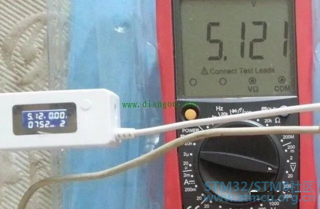

    电压浮动为5%,而电压标准,在A/D当中使用,标准应该是5.12V。
    因为512 是2的N次方,这样A/D 的每一个字都是一个整数,当作为无符号计算的时候,更简单,但是没见到哪个成品用这个电压的,大部分都是5V,为什么不用呢?
    因为做5.12的标准电压成本会成倍增长。5V与5.12V精度差别在百倍,小数点后0.12V,基本很难做到高精度标准电压,市场通用电压为5V,上浮一定百分比。

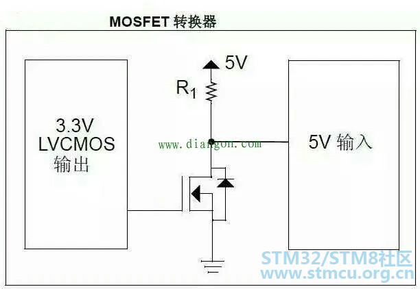

    4、arm 如lpc2138,电源电压只能为3.3v,io输出高电平为3.3V;但io口可承受5V电压
    现在单片机工作电压主要有两种:一种工作在3.3V 一种工作在5V。
