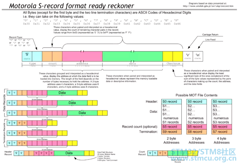

▍4. SREC文件
SREC的描述这个SREC跟Hex格式类似,它是由Motorola制定的,一般也叫Motorola S-Record。这种格式通常就是我们平时见的SRECORD, SREC, S19, S28, S37。SREC的文件后缀有好多种,例如:.s19, .s28, .s37, .s, .s1, .s2, .s3, .sx, .srec, .mot
SREC的格式" ~0 y/ O/ Z9 B& b2 ~$ s' i5 u8 ^
示例: S1137AF00A0A0D0000000000000000000000000061
S
Type
Byte Count
Address
Data
Checksum
- ?0 u; {! q7 @( |, QS1137AF00A0A0D0000000000000000000000000061
一个SREC格式文件由一系列ASCII文本记录组成。记录从左到右具有以下结构:
  • Record type,两个字符,一个大写的“ S”(0x53),然后是一个数字0到9,定义了记录的类型。
  • Byte count,两个十六进制数字,表示记录的其余部分(地址+数据+校验和)后面的字节数(十六进制数字对)。对于16位地址字段,此字段的最小值为3,另加1个校验和字节,最大值为255(0xFF)。
  • Address,由记录类型决定的四/六/八十六进制数字。地址字节按大端格式排列。
  • Data(2n个十六进制数字的序列),用于数据的n个字节。对于S1 / S2 / S3记录,每条记录通常最多32个字节,因为它适合80字符宽的终端屏幕,尽管16字节将更容易从视觉上解码特定地址的每个字节。
  • Checksum,两个十六进制数字,是字节计数,地址和数据字段的两个十六进制数字对表示的值之和的最低有效字节的补码。有关详细的校验和示例,请参见示例部分。
    % r* U$ e3 R% I7 y; M
文本行的结束符
跟Hex文件的类似。此处不累述。
Record类型
下表描述了10种可能的S记录。S4是保留的,当前未定义。S6最初是保留的,但后来在某个时候重新定义。
Record Field
Record Purpose
Address Field
Data Field
Record Description
% Q2 l9 K, K! u/ w( `- n. p
S0Header16-bit "0000"√该记录包含特定于供应商的ASCII文本,表示为一系列十六进制数字对。通常以空终止字符串的格式查看此记录的数据。& P* y1 l, p# \* m
S1Data16-bit Address√
0 \0 J- u  ]8 H: r- _9 z2 `
该记录包含以16位地址字段开头的数据。该记录通常是 用于8位微控制器,例如AVR,PIC,8051、68xx,6502、80xx,Z80。
2 [9 j3 z) L' c- sS2Data24-bit Address√该记录包含以24位地址开头的数据。9 I# d2 G+ T; A5 }( X& Z4 r" d. n& z
S3Data32-bit Address√该记录包含以32位地址开头的数据。此记录通常用于 适用于32位微控制器,例如ARM和680x0。
- b1 }) u# b" r+ k* h. ]S4ReservedN/AN/A保留字段
' r, D& Q; m; q- ]% ]S5Count16-bit Count×
8 I6 `  L0 Q% T/ o9 k) Z- I
此可选记录包含 S1 / S2 / S3记录的16位计数。
% n9 T+ M8 U$ I4 w. }2 y+ sS6Count24-bit Count×此可选记录包含S1 / S2 / S3记录的24位计数。9 y+ q0 R: V/ J  e# q, S
S7Start Address (Termination)32-bit Address×该记录包含一个32位地址的起始执行位置。
5 [1 y4 Z6 j3 w' YS8Start Address (Termination)24-bit Address×该记录包含24位地址处的起始执行位置。1 Z- {+ V. }: N+ x& r) r1 U
S9Start Address (Termination)16-bit Address×该记录在16位地址处包含开始执行位置。
