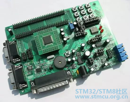

MSP430单片机
  `: ?% g+ w2 U' I
MSP430系列单片机是德州仪器1996年开始推向市场的一种16位超低功耗的混合信号处理器,给人们留下的最大的亮点是低功耗而且速度快,汇编语言用起来很灵活,寻址方式很多,指令很少,容易上手。主要是由于其针对实际应用需求,把许多模拟电路、数字电路和微处理器集成在一个芯片上,以提供“单片”解决方案。其迅速发展和应用范围的不断扩大,主要取决于以下的特点…
: W( B  U5 l% B7 d& L
特性:
1 x' a" w# o1 m
1.强大的处理能力,采用了精简指令集(RISC)结构,具有丰富的寻址方式( 7 种源操作数寻址、 4 种目的操作数寻址)、简洁的 27 条内核指令以及大量的模拟指令;大量的寄存器以及片内数据存储器都可参加多种运算;还有高效的查表处理指令;有较高的处理速度,在 8MHz 晶体驱动下指令周期为 125 ns 。这些特点保证了可编制出高效率的源程序
: A1 E* [; e8 B% y3 B% P/ j* a( ]
2.在运算速度方面,能在 8MHz 晶体的驱动下,实现 125ns 的指令周期。16 位的数据宽度、 125ns 的指令周期以及多功能的硬件乘法器(能实现乘加)相配合,能实现数字信号处理的某些算法(如 FFT 等)
/ G& e' U6 F' Z, j( F
3.超低功耗方面,MSP430 单片机之所以有超低的功耗,是因为其在降低芯片的电源电压及灵活而可控的运行时钟方面都有其独到之处。电源电压采用的是 1.8~3.6V 电压。因而可使其在 1MHz 的时钟条件下运行时, 芯片的电流会在 200~400uA 左右,时钟关断模式的最低功耗只有 0.1uA
! _2 C4 @0 M$ ^. c% G7 [
缺点:
- Y5 Z; @8 X! |: L- @
1.个人感觉不容易上手,不适合初学者入门,资料也比较少,只能跑官网去找
2.占的指令空间较大,因为是16位单片机,程序以字为单位,有的指令竟然占6个字节。虽然程序表面上简洁, 但与pic单片机比较空间占用很大
' M4 u& _4 }0 y; S, p
应用范围:
在低功耗及超低功耗的工业场合应用的比较多
使用最多的器件:MSP430F系列、MSP430G2系列、MSP430L09系列

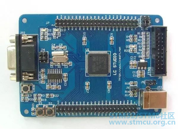

STM32单片机
0 b7 z+ r* `8 T" B
由ST厂商推出的STM32系列单片机,行业的朋友都知道,这是一款性价比超高的系列单片机,应该没有之一,功能及其强大。其基于专为要求高性能、低成本、低功耗的嵌入式应用专门设计的ARM Cortex-M内核,同时具有一流的外设:1μs的双12位ADC,4兆位/秒的UART,18兆位/秒的SPI等等,在功耗和集成度方面也有不俗的表现,当然和MSP430的功耗比起来是稍微逊色的一些,但这并不影响工程师们对它的热捧程度,由于其简单的结构和易用的工具再配合其强大的功能在行业中赫赫有名…其强大的功能主要表现在:
/ m) L6 O- U; ^: |6 O
特性:
1.内核:ARM32位Cortex-M3CPU,最高工作频率72MHz,1.25DMIPS/MHz,单周期乘法和硬件除法
* _" M5 k# E+ |0 w& B0 H/ Z' d
2.存储器:片上集成32-512KB的Flash存储器。6-64KB的SRAM存储器
, G! `6 V% U& e$ O; w
3.时钟、复位和电源管理:2.0-3.6V的电源供电和I/O接口的驱动电压。POR、PDR和可编程的电压探测器(PVD)。4-16MHz的晶振。内嵌出厂前调校的8MHz RC振荡电路。内部40 kHz的RC振荡电路。用于CPU时钟的PLL。带校准用于RTC的32kHz的晶振
/ l, j, ~: N* L
4、调试模式:串行调试(SWD)和JTAG接口。最多高达112个的快速I/O端口、最多多达11个定时器、最多多达13个通信接口
" g1 U( z' L2 u8 t: y
使用最多的器件:STM32F103系列、STM32 L1系列、STM32W系列

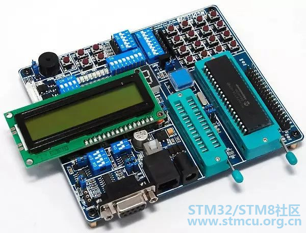

PIC单片机
4 T; W% I! r# K- j
PIC单片机系列是美国微芯公司(Microship)的产品,共分三个级别,即基本级、中级、高级,是当前市场份额增长最快的单片机之一,CPU采用RISC结构,分别有33、35、58条指令,属精简指令集,同时采用Harvard双总线结构,运行速度快,它能使程序存储器的访问和数据存储器的访问并行处理,这种指令流水线结构,在一个周期内完成两部分工作,一是执行指令,二是从程序存储器取出下一条指令,这样总的看来每条指令只需一个周期,这也是高效率运行的原因之一,此外PIC单片机之所以成为一时非常热的单片机不外乎以下特点:
0 A# G1 L: e) x( S) }
特点:
1.具有低工作电压、低功耗、驱动能力强等特点。PIC系列单片机的I/O口是双向的,其输出电路为CMOS互补推挽输出电路。I/O脚增加了用于设置输入或输出状态的方向寄存器,从而解决了51系列I/O脚为高电平时同为输入和输出的状态。
4 T) Q1 c& a4 I
2.当置位1时为输入状态,且不管该脚呈高电平或低电平,对外均呈高阻状态;置位0时为输出状态,不管该脚为何种电平,均呈低阻状态,有相当的驱动能力,低电平吸入电流达25mA,高电平输出电流可达20mA。相对于51系列而言,这是一个很大的优点
4 ^* Y+ }, D+ B' X1 d/ b
3.它可以直接驱动数码管显示且外电路简单。它的A/D为10位,能满足精度要求。具有在线调试及编程(ISP)功能。
  P! C- i3 i& y
不足之处:
其专用寄存器(SFR)并不像51系列那样都集中在一个固定的地址区间内(80~FFH),而是分散在四个地址区间内。只有5个专用寄存器PCL、STATUS、FSR、PCLATH、INTCON在4个存储体内同时出现,但是在编程过程中,少不了要与专用寄存器打交道,得反复地选择对应的存储体,也即对状态寄存器STATUS的第6位(RP1)和第5位(RP0)置位或清零。数据的传送和逻辑运算基本上都得通过工作寄存器W(相当于51系列的累加器A)来进行,而51系列的还可以通过寄存器相互之间直接传送,因而PIC单片机的瓶颈现象比51系列还要严重,这在编程中的朋友应该深有体会
9 s1 m9 D% k1 p" F" l' M
使用最多的器件:PIC16F873、PIC16F877

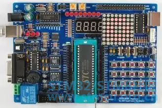

STC单片机
% I7 F: Q( p" @2 K( b# U
说到STC单片机有人会说到,STC也能算主流,估计要被喷了~~我们基于它是国内还算是比较不错的单片机来说。STC单片机是宏晶生产的单时钟/机器周期的单片机,说白了STC单片机是51与AVR的结合体,有人说AVR是51的替代单片机,但是AVR单片机在位控制和C语言写法上存在很大的差异。而STC单片机洽洽结合了51和AVR的优点,虽然功能不及AVR那么强大,但是在AVR能找到的功能,在STC上基本都有,同时STC单片机是51内核,这给以51单片机为基础的工程师们提供了极大的方便,省去了学习AVR的时间,同时也不失AVR的各种功能…
4 n4 x; X( W  S  G  u: ~
STC单片机是高速、低功耗、超强抗干扰的新一代8051单片机51单片机,指令代码完全兼容传统8051,但速度快8~12倍,内部集成MAX810专用复位电路。4路PWM 8路高速10位A、D转换,针对电机电机 的供应商控制,强干扰场合,成为继51单片机后一个全新系列单片机…
7 o; m" u5 G+ r6 L# ~
特性:
1.下载烧录程序用串口方便好用,容易上手,拥有大量的学习资料及视频,最著名的要属于杜老师的那个视频了,好多对单片机有兴趣的朋友都是通过这个视频入门的,同时具有宽电压:5.5~3.8V,2.4~3.8V, 低功耗设计:空闲模式,掉电模式(可由外部中断唤醒)
0 j8 z2 b  Q' _
2.STC单片机具有在应用编程,调试起来比较方便;带有10位AD、内部EEPROM、可在1T/机器周期下工作,速度是传统51单片机的8~12倍,价格也较便宜
/ r; g/ Z" Z, z1 \+ h6 l- M/ h0 @$ Q
3.4 通道捕获/比较单元,STC12C2052AD系列为2通道,也可用来再实现4个定时器或4个外部中断,2个硬件16位定时器,兼容普通8051的定时器。4路PCA还可再实现4个定时器,具有硬件看门狗、高速SPI通信端口、全双工异步串行口,兼容普通8051的串口,同时还具有先进的指令集结构,兼容普通8051指令集
( ?) ?. f  O( i4 u
PS:STC单片机功能虽不及AVR、STM32强大,价格也不及51和ST32便宜,但是这些并并不重要,重要的是这属于国产单片机比较出色的单片机,但愿国产单片机能一路长虹…
, [+ c, V' b' p$ ?- G
使用最多的器件:STC12C2052AD
