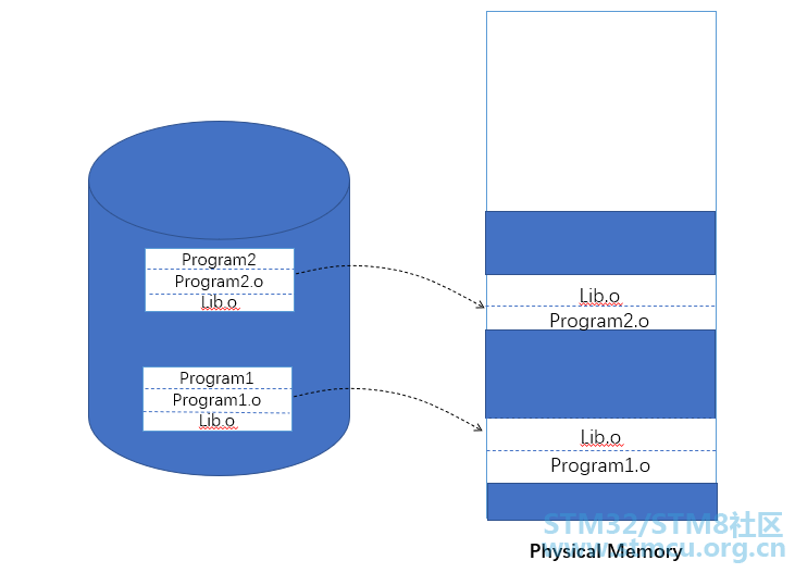

因为静态链接有缺点:
  • 浪费内存和磁盘空间:如下图,
    & `4 \" u7 ?& L# s' f
Program1和Program2分别包含Program1.o和Program2.o两个模块,他们都需要Lib.o模块。静态链接情况下,两个目标文件都用到Lib.o这个模块,所以它们同时在链接输出的可执行文件Program1和program2中有副本,同时运行时,Lib.o在磁盘和内存中有两份副本,当系统中有大量类似Lib.o的多个程序共享目标文件时,就会浪费很大空间。3 Y0 \* `6 T3 l! l8 m
  • 静态链接对程序的更新部署和发布很不友好:假如一个模块依赖20个模块,当20个模块其中有一个模块需要更新时,需要将所有的模块都找出来重新编译出一个可执行程序才可以更新成功,每次更新任何一个模块,用户就需要重新获得一个非常大的程序,程序如果使用静态链接,那么通过网络来更新程序也会非常不便,一旦程序任何位置有一个小改动,都会导致整个程序重新下载。

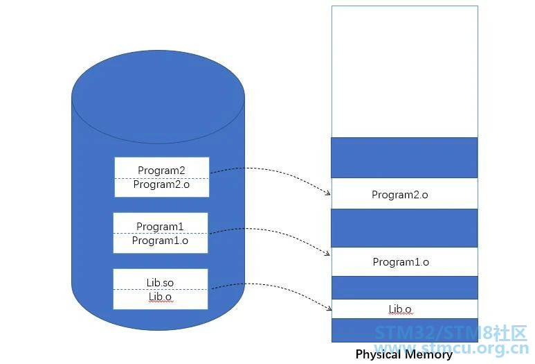

为了解决静态链接的缺点,所以引入了动态链接,动态链接的内存分布如图,
( n! P/ Y5 u/ _: J
- u0 X8 x! i5 ^' \% A( E
多个程序依赖同一个共享目标文件,这个共享目标文件在磁盘和内存中仅有一份,不会产生副本,简单来讲就是不像静态链接一样对那些组成程序的目标文件进行链接,等到程序要运行时才进行链接,把链接这个过程推迟到运行时才执行。动态链接的方式使得开发过程中各个模块更加独立,耦合度更小,便于不同的开发者和开发组织之间独立的进行开发和测试。5 s% h  H. |2 I8 y7 ~
