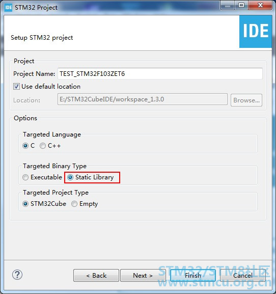

新建工程时选择,这个选项,就是生成lib的工程。

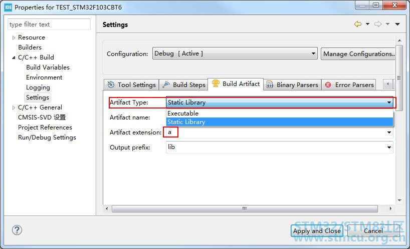

也可以在工程属性中选择是可执行程序,还是静态库。

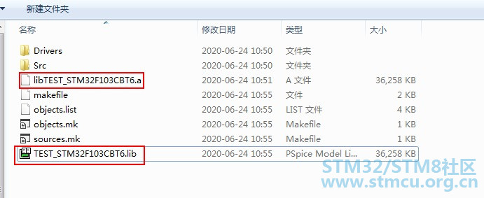

默认生成的是以lib开头,并以.a为扩展名的文件。可以把上图中的a改成lib,最下面的lib删除,这样生成的话,就是下图中的TEST_STM32F103CBT6.lib。
