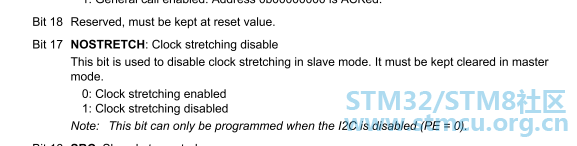

请问NoStretchMode成员设置为I2C_NOSTRETCH_ENABLE是允许时钟延伸吗?
按字面意思我以为是禁止了时钟延伸。
butterflyspring 回答时间:2020-7-17 10:05:15
按字面意思我以为是禁止了时钟延伸 ...
看字面的意思是使能为禁止的意思。不过最好的办法是对照手册,如图。可以调试观察这位在运行后设置的结果。
乐乐棠 回答时间:2020-7-21 08:00:45
butterflyspring 发表于 2020-7-17 10:05
看字面的意思是使能为禁止的意思。不过最好的办法是对照手册,如图。可以调试观察这位在运行后设置的结果 ...
