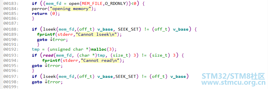

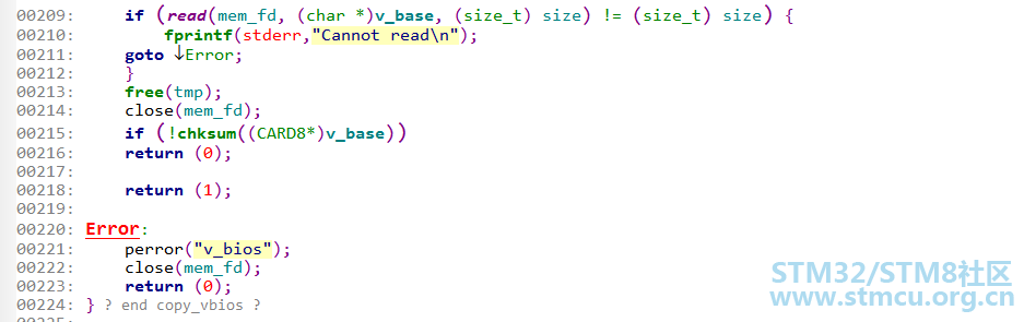

1)瞄一瞄linux中的goto
我们读过linux相关代码的小伙伴会发现goto语句的使用无处不在,首先我截取了uboot1.1.6中的一部分代码来欣赏一下(毕竟uboot也是大佬写的):
% P; i7 W8 X- z. ]# T4 c) N9 H$ c
: v# A* B* D; {  z- P- p/ j# k8 x
* M+ ?6 B" v1 \5 t5 M
第一张是一个函数的前半部分,第二张为该函数末尾,中间代码还有非常多这样的语句。程序大体的意思是:打开一个文件,然后对该文件一系列操作,一旦操作不成功就会goto到error标签,然后关掉该文件,否则如果都执行成功了就会return 1.表示成功。
* d; x8 e1 ~" S* i( }! Z
7 \( L# H! C- T  \( m1 d
没错,这是goto常用的一种用法就是处理多种异常情况,这样带来的好处是高效,为什么这么说呢?有些小伙伴就就会问题了,我直接在每个错误处理用return返回一个变量,然后再函数外面通过判断这个标志进行故障处理不就好了吗?7 K: \# }5 G: A# L1 U7 v0 t' A
2 ^0 |- O) K" H1 a8 i
个人觉得如果你有这样的想法是好的,不过在我们进行驱动编程的过程中还是要有一定的规范,如上面的代码我们在函数前面申请了mem_fb,既然没有使用成功我们就应该在该函数中直接释放它,这样能够对函数有更好的封装和隐秘性。那有些小伙伴又会说,分支语句每个分支里面进行处理就好了呀,这种处理方式会使得每个分支语句里面都有相同的释放处理语句,加大了程序。

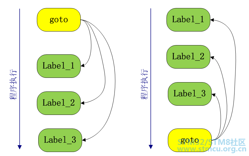

(3)个人平时研究控制理论,对于任何事物觉得要么是发散、要么是收敛比较好分析处理问题,对于震荡问题相对比较麻烦,所以对于如下图2种goto的使用情景我是推荐的,前面说了只要我们控制好goto的灵活度就能够为我们服务,那么我们只需要规定在一个函数中其只是单向跳转,我们对程序的把控能力就大大提高了。
, _2 [8 U9 N- B% N
$ D* y' f' z7 o: N
# D9 F" U& |: F; j& N: a, c& v% F
